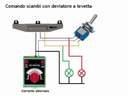

Ciao a tutti
nel mio costruendo plastico, dove sta nascendo lo scalo merci, ho riesumato e riutilizzato uno scambio fleischmann e tutto funziona perfettamente in corrente alternata.
Ecco lo schema:
Al posto di quell'interruttore ho un interuttore fleischmann, ma credo che il principio sia lo stesso.
Ora chiedo (gentilmente) se posso collegarci un semaforo con luce verde e rossa. Tale semaforo (sempre fleischmann) ha 3 fili, un filo nero, uno verde (lampadina verde) e uno rosso (lampadina rossa).
Come va fatto il collegamento in modo tale che se aziono lo scambio mi cambia di colore verde o rosso a seconda degli aghi del deviatoio?
E' possibile fare tale collegamento o sono io che sogno?
Preciso che ho provato in vari modi ma o mi restano entrambe le lampadine accese o mi si accendono nell'attimo che aziono il deviatoio per poi rimanere spente. Dipende a quale polo della corrente alternata collego il filo nero. Esiste una soluzione?
Mi sorge il dubbio che sia la pulsantiera fleischmann inadatta e debba ripiegare sul pulsante tipo quello dello schema.

Se lo scambio in questione e dotato di motore e non di solenoide, è corretto usare lo schema che hai indicato. In quel caso il comando è un deviatore e ha due posizioni stabili.
Ecco uno schema che puoi usare
30,52 KB
Lo schema funziona se usi un deviatore a levetta a due posizioni stabili. Se il filo marrone è la deviata, il semaforo sarà rosso con lo scambio in deviata e verde con lo scambio in corretto tracciato. Se usi un pulsante a levetta con zero centrale, le luci si accenderanno solo fintantoché tieni in posizione la levetta.
Attenzione che nello schema che hai postato, sia in quello che ti inserisco, il comando è un deviatore e non un pulsante. Verifica se lo scambio in questione va comandato con un deviatore o con dei pulsanti. Nel messaggio parli di una pulsantiera e dici che in un caso rimane accesa la luce solo quando premi il comando. Questo indica che il comando che stai usando è un pulsante e non un deviatore. Quindi non hai realizzato lo schema dell'immagine che hai postato, ma un sistema collegato nello stesso modo ma con pulsanti invece che deviatore. Verifica bene di cosa si tratta. Se usi un deviatore per comandare uno scambio che necessita dei pulsanti rischi di bruciare il motore dello scambio.
Se vuoi realizzare un circuito che mantenga accese le luci del semaforo e invece del deviatore necessiti di pulsanti, allora la faccenda si fa più complicata, occorre usare dei relè o un circuitino elettronico.

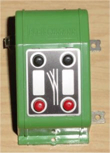

ecco l'immagine della pulsantiera che uso
l'interrutore è a pulsanti, lo scambio è un classico fleischmann e quindi come dici tu il motore deve essere sotto tensione solo per quell'attimo in cui si muovono gli aghi (azionati dal pulsante). Potrei provare con un deviatore e vedere se è compatibile, ma dubito a questo punto.

Ciao Mariano. Come hai esattamente dedotto quel comando è a pulsanti.
In questo caso devi fare attenzione, perchè come ti dice Roberto corri il rischio di bruciare il motore dello scambio.
Devi sapere se il motore dello scambio è tipo con finecorsa, quindi puoi sostituire quella pulsantiera con un deviatore a levetta e realizzare uno schema come quello che ti ho postato. Per vedere se il motore dello scambio è con finecorsa azionalo e mantieni premuto il pulsante, non dovresti sentire nessun ronzio ne vedere movimenti una volta finita la commutazione. Se poi hai un tester e puoi misurare la corrente sarebbe ancora meglio, nessuna corrente deve circolare una volta finita la commutazione, anche mantenendo premuto il pulsante.
Tuttavia solitamente per il comando di scambi con motori dotati di finecorsa si usa il deviatore, anche perchè dalla posizione dello stesso si intuisce in quale posizione si trova lo scambio, cosa non fattibile con le pulsantiere. Se questi scambi sono comandati da pulsantiera molto probabilmente è perchè non sono dotati di finecorsa, ma io non conosco gli scambi fleischmann.
Fai attenzione perchè se il motore dello scambio non è dotato di finecorsa, sostituendo la pulsantiera con il deviatore, bruci il motore. Questo perchè posizionando il deviatore in una delle due posizioni mantieni sempre sotto tensione il motore, cosa che non avviene usando il pulsante, che rilasciato interrompe il flusso di corrente.

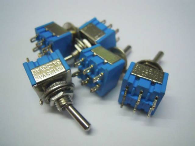

Ciao ragazzi, ma non si potrebbe risolvere il problema della fine corsa con un deviatore a levetta a 3 posizioni a 2 scambi? ON - OFF - ON
2 scambi perché 1 scambio va collegato al semaforo e un altro scambio al motore Fleischmann
62,01 KB
