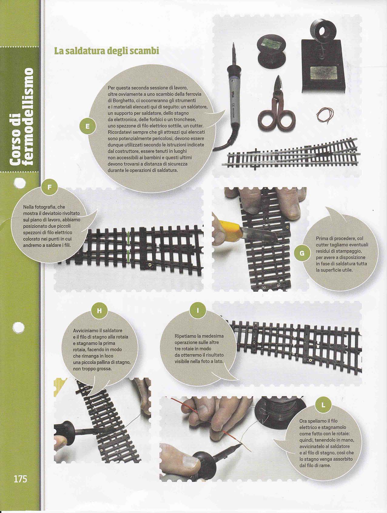

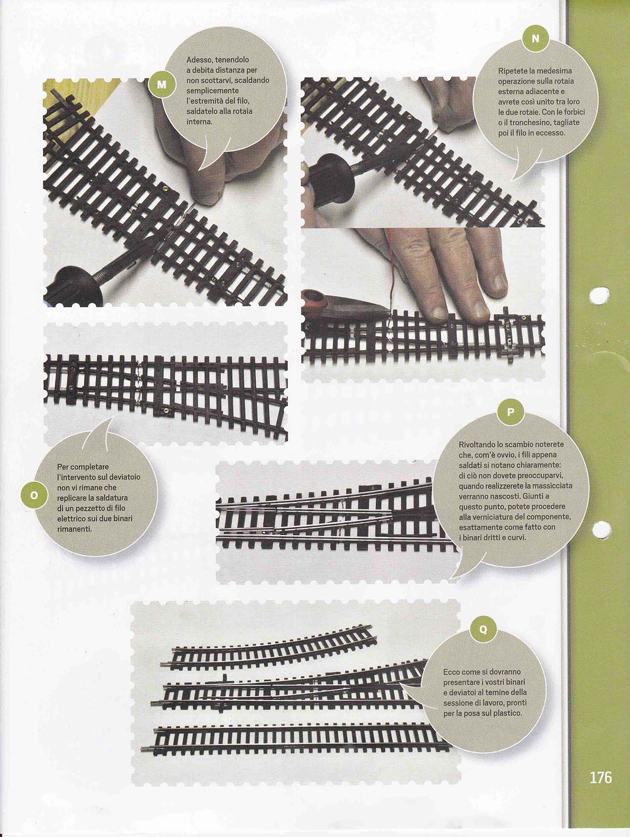

SULLA GUIDA DELLA HACHETTE DICONO DI PROCEDERE SUGLI SCAMBI IN QUESTO MODO. E' CORRETTO FARLO OPPURE POSSO PROCEDERE NORMALMENTE.
TENGO A PRECISARE CHE DI ELETTRICO NELLA REALIZZAZIONI DI MODULI E PLASTICI NON SONO ESPERTO :cool:
SUL FORUM SONO PRESENTI DELLE NOZIONI DI COME SI DEVE ELETTRIFICARE UN PLASTICO OPPURE DEI PROGRAMMI...
GRAZIE A TUTTI

il suggerimento descritto sopra è sempre valido e consente di avere alimentazione sui rami del deviatoio attraverso un contatto stabile e sicuro (il cavallotto indicato dalla procedura) invece che il semplice contatto elettrico dell'ago del deviatoio. Consigliabile...

Boh! Io penso che, nonostante sia consigliabile, quella procedura è consigliata dall'Hachette data la scarsa qualità del deviatoio incluso nelle confezioni a fascicoli.
Per certo ti posso affermare che, quei cavallotti, sono presenti DI SERIE già nei vecchi e vituperati deviatoi LIMA Nichel Silver; poi mantenuti nelle serie successive fino al fallimento dell'azienda.
Mi sembra strano che oggi sia necessario fare tale operazione, sarà che si tende a risparmiare....... pure sui cavallotti.
P.S.: Scrivere in stampatello Maiuscolo, nella netiquette del forum significa URLARE! per cui non si usa tranne che in rari casi per dare enfasi a una data parola (come il mio DI SERIE). Buon Forum. Grazie

La procedura porta sicuramente ad un miglioramento dell'alimentazione elettrica degli aghi. Affidarsi al solo contatto si rischiano seri problemi.
Vero anche che parliamo di un deviatoio con un "chilometro" di cuore isolato. Sono deviatoi di bassa lega, fai molta attenzione alla punta del saldatore, altrimenti si "squaglia" la traversina.
Io ho agito diversamente, ma utilizzo i deviatoi Peco electrofrog con motori Tillig... Tutt'altra storia.
