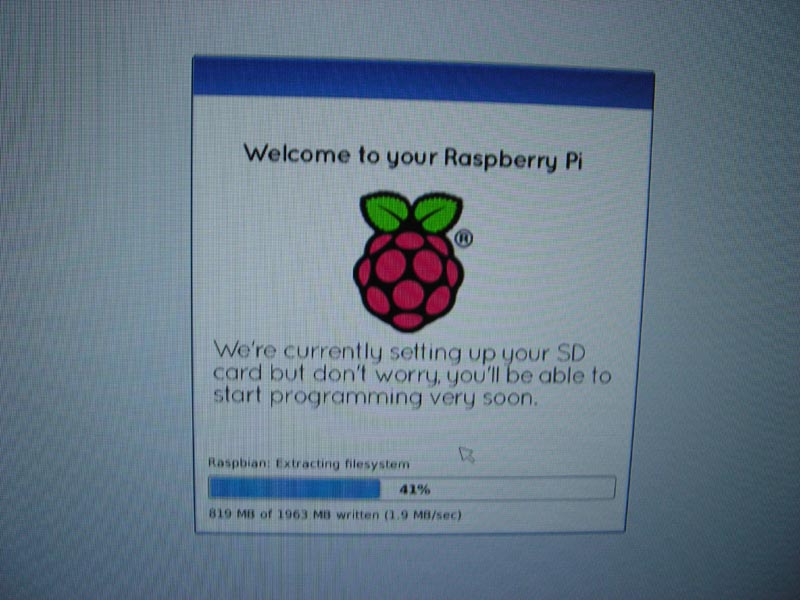

Ho appena acquistato un Raspberry v2 e sono in procinto di fare i primi passi per entrare in questo mondo.
E' molto stimolante e non ho trovato particolari difficoltà nel renderlo operativo.
L'SD che uso è da 8 Gb dove vi ho copiato l'ultima versione dell'OS disponibile sul sito ufficiale. Questa consente a sua volta di installare un OS a scelta tra quelli proposti.
Non volglio entrare nel merito degli OS, io ho scelto quello consigliato che è Raspian.
All'inizio viene chiesto di configurare il layout della tastiera per localizzare la macchina e devo dire che è filato tutto liscio.
Quasi non ci credevo, in quanto leggendo sul web ho visto che vi sono molte info ed il software è in continuo sviluppo.
Inoltre si rischia sempre di fare errori.
Devo dire che tutto sommato mi ha dato la senzazione di rivivere un po' i momenti di quando ho iniziato ad usare un computer negli anni 80.
Francamente non so anora cosa ci farò, ma sicuramente lo userò per scopi didattici e per provare a collegarci diverse periferiche. E' vero che anche se costa
poco gli accessori come i vari cavi, tastiera, mouse e alimentatore fanno lievitare il prezzo di questo oggetto. Anche Arduino costa poco, ma da solo alla fine non serve a nulla
e senza uno shield fa lampeggiare solo un led o fornisce una porta seriale.
Io credo che queste macchine in fondo diano uno stimolo per l'inventiva e lo sviluppo, e se i nostri figli a scuola avessero la possibilità di usarle, visto che tutto sommato costano anche poco, creeremo una generazione migliore della nostra, o almeno della mia.
Mio figlio fa la prima media e a scuola hanno un'aula dove imparare l'informatica piena di PC, hanno il wi-fi, ma non funziona e sono sotto licenza Windows. Se conosce qualcosa di informatica è perchè a casa usa il pc, anche ovviamente coi videogiochi; ha imparato più a casa che a scuola come fare una ricerca su internet e stamparla in condivisione di rete.
Non so voi, ma io sono un po' incazzato quando vedo queste cose, quando so che con pochi euro è possibile alfabetizzare coloro che saranno il nostro futuro e soprattutto non passare per licenze varie tipo canone TV mi cadono le braccia.

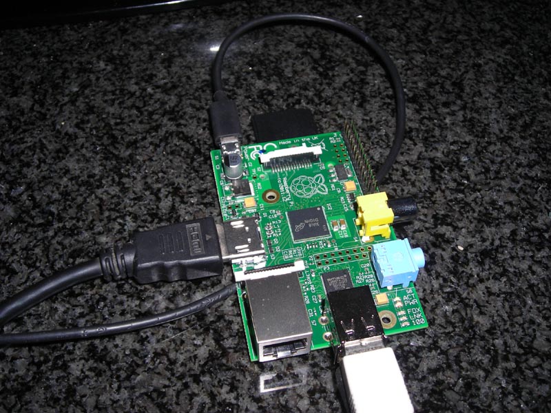

Qualche foto dei passaggi di installazione di Rasperry:
Connessioni:
124,57 KB
Installazione OS:
73,14 KB

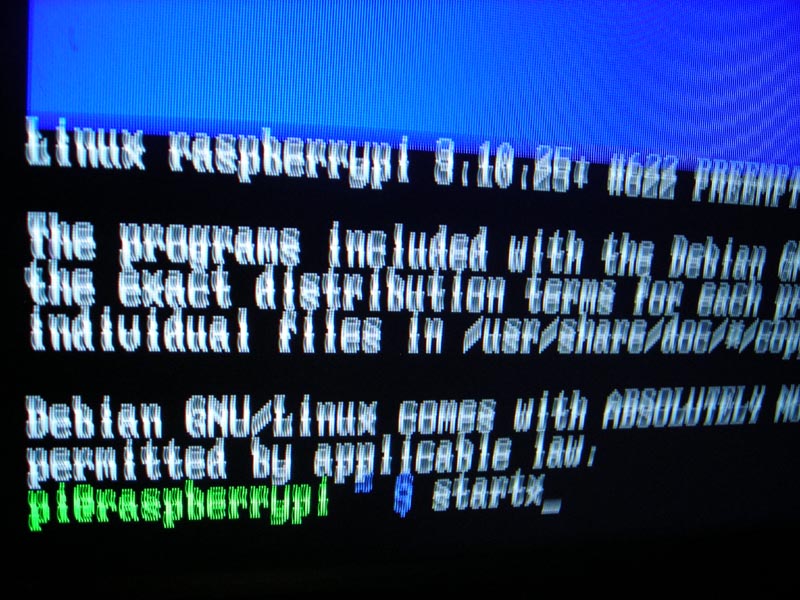

Dopo l'installazione Raspberry fa il boot:
Boot:
117,78 KB
Scusate per la qualità della foto.

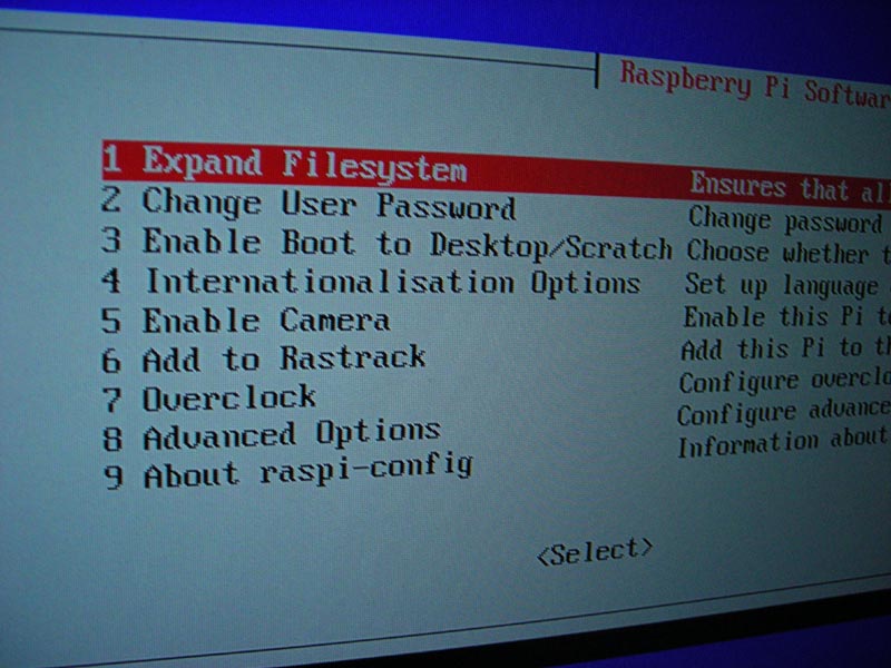

Dopo aver impartito il comando "startx" viene chiesto di impostare alcuni parametri come la localizzazione:
Menù iniziale:
86,17 KB

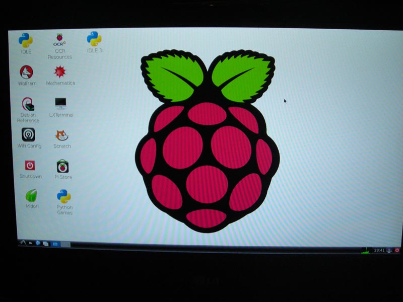

Infine il desktop Linux con mouse operativo, il tutto su un normale TV di casa:
Raspberry desktop:
61,46 KB

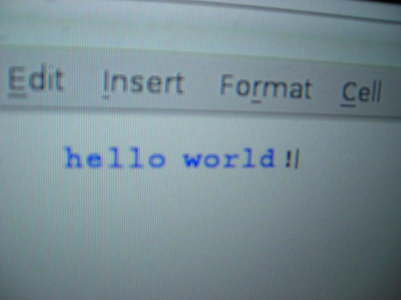

Non può mancare questo:
Hello world!:
54,05 KB
