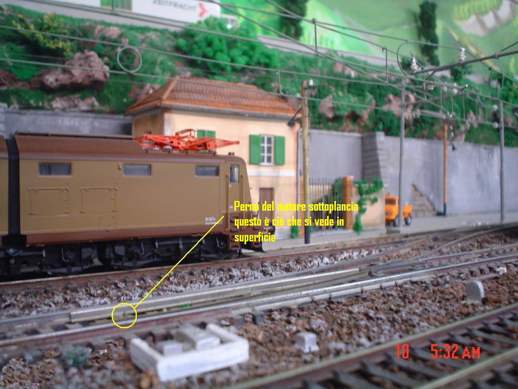

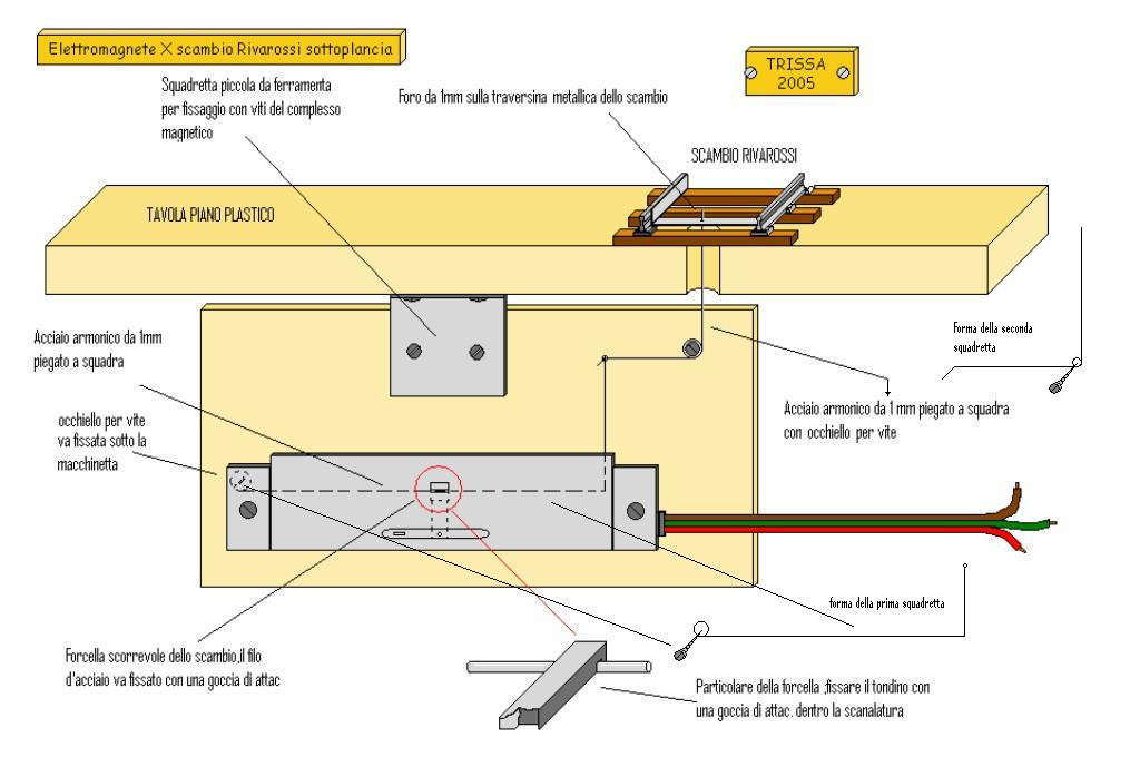

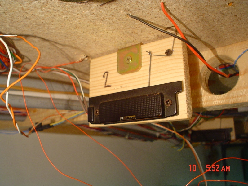

Nella foto sottostante,si vede l'elettromagnete RR messo in verticale ed avvitato ad una tavoletta posta sottoplancia, attraverso due sottili rinvii a squadretta costruiti in acciaio armonico, il magnete comanda lo spostamento degli aghi.
Bisogna naturalmente fare una piccola asola sul piano d'appoggio in corrispondenza della traversa che unisce gli aghi dello scambio.
Inserisci Immagine:
Bisogna fare un piccolo foro da 1 / 1,5 mmsulla traversa metallica che unisce gli aghi dello scambio RRin cui infilare l'estremità della squadretta superiore. (figura sotto).
224,78 KB
Il disegno sottostante illustra il funzionamento ed il montaggio di tutti gli elementi.
75,17 KB

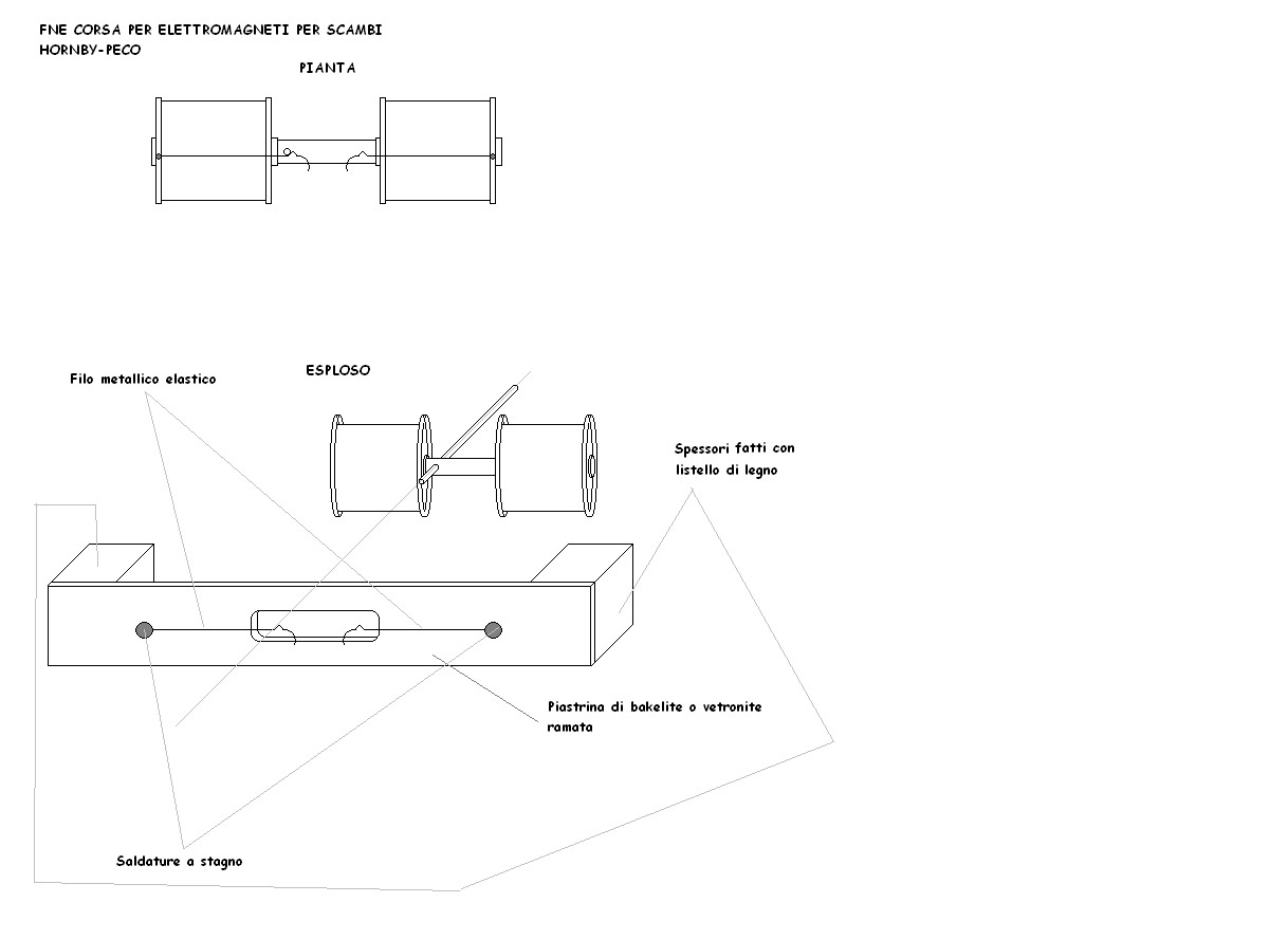

Se si volesse usare un motore Hornby si deve dotare l'elettromagnete di due fine corsa che si possono ottenere come da disegno sotto.
59,53 KB
altrimenti si rischia lo spostamento degli aghi al passaggio del convoglio.

Scusatemi ma siccome per incapacità.....ho fatto 5000 modifiche al messaggio ed il tempo di 15 minuti concesso è scaduto abbondantemente, volevo precisare che vista la non eccellente scorrevolezza di questi elettromagneti è consigliabile usare il comando a scarica capacitiva (impulsiva) per avere sicurezza di scatto ed il massimo del rendimento.
Utilizzando una tensione no inferiore a 16 Voltc.c.
