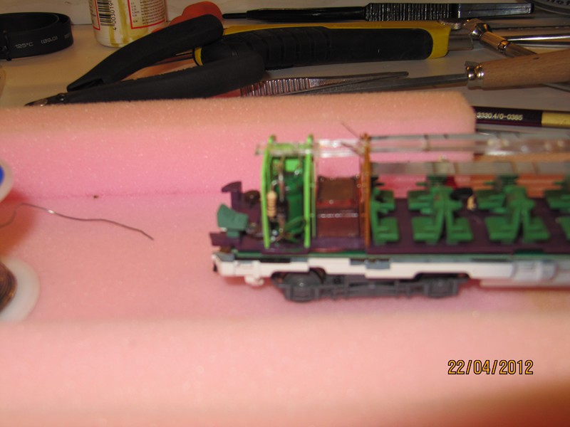

Posso assicurati che risolvono e anche molto bene,anche quei fastidiosi scintillii nelle automotrici.
al momento li ho inseriti in un complesso di 773 Oskar(motrice-folle e ldn)oltre a decoder sonoro e altoparlante
81,11 KB
e ho anche inserito decoder-condensatore e altoparlante (kit Portigliatti) in un badoni,certo io sono in H0,con ottimi risultati :wink:
