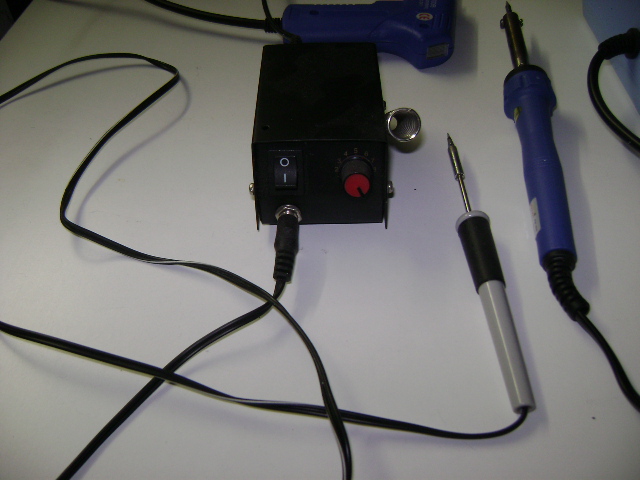

Ciao Claudio, per i led io uso una stazione saldante tipo questa:
12,06 KB
...c'è nè da tutti i prezzi e di tutte le potenze, l'importante è che sia dotata di reostato per regolare la temperatura.... :wink: :grin:

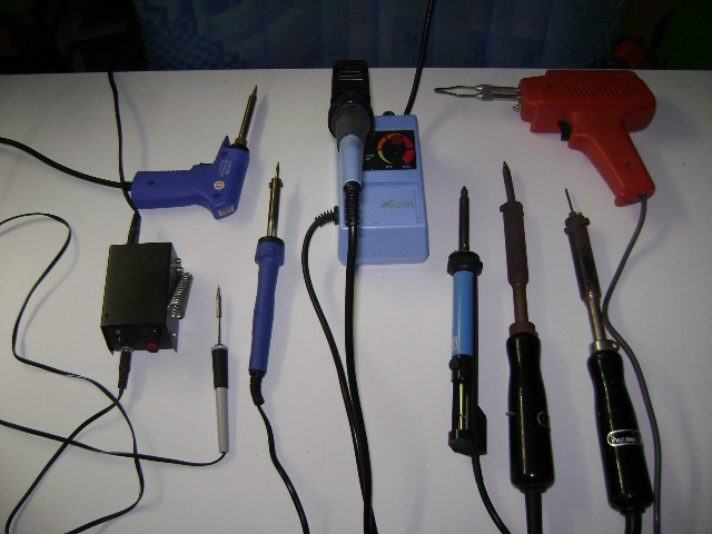

io per saldare gli SMD e i fili che si staccano dai decoder uso questo saldatore con stazione regolabile se non ricordo male da 10 Watt acquistabile alle mostre tipo Radiant o Verona per 10-12 euro.
139,03 KB
Ho poi collezionato durante gli anni questi saldatori, ben 7, e in basso a destra vicino ai due saldatori Etneo, un dissaldatore a pompetta spettacolare.
142,22 KB

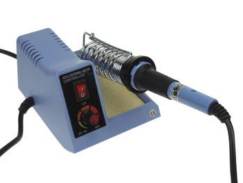

139,03 KB
Anche io ho questa, la mia è marchiata Lafayette. Per cose piccole va bene. E' da 8W. L'ho presa a Novegro e ho speso 20 euro fra stazione, due punte e lente con terza mano.
