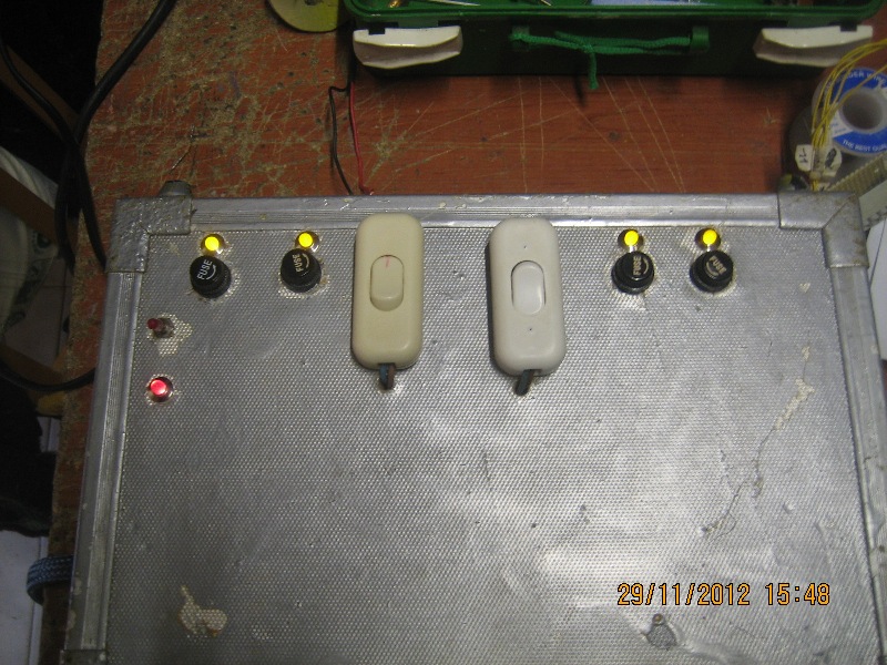

Ciao,bravi ragazzuoli dopo tanto tempo di assenza sul forum,oggi vi posto quello che ho iniziato circa una settimana fa e oggi terminata.Purtroppo la valigia vedo da me che è piccola però vi è entrato tutto,ma essendo un po di capotosta ho comprato una valigia piu grande ed alloggero il tutto nella nuova arrivata....Comunque vi presento
il mio gruppo alimentazione per il mio costruendo quadro sinottico.....Come si vede dalle immagini ho inserito 4 porta fusibili anti cortocircuito,cosi mi salvo in casi extremis i due trasformatori,naturalmente ogni porta fusibile ha il suo led spia del passaggio di corrente,perche il led spia ?????puo succedere che sia impegnato in un altra situazione o compito ,e magari all'interno dell'impianto puo verificarsi un corto in questo caso a led spento mi farà capire che quella determinata uscita del trasf è andata in corto.....Il quadro alimentazione è suddiviso in due trasformatori da 2 ampere uno di questi due tramite un ponte mi eroga corrente da aternata in continua,per usi particolari.Ogni trasformatore avra un suo compito ovvero:
quello di alimentarmi piu cose e avro come si dice tutto sottocontrollo.....Spero che a qualcuno possa questa mia idea illuminarlo, magari quello che puo essere un piccolo problema di alimentazione (di come faccio)???????????????ciaoooooooooo

bel lavoro ginfranco di sicura ispirazione ma avrei una domanda , non riscalderanno troppo i due trasformatori chiusi nella valigia?

ciao Massimiliao certamente riscaldano se la lascio chiusa essendo un piccolo quadro lo lascio aperto quel po che serve anche perchè il quadro è ascosto verso il basso del plastico....

Hai fatto 30, fai 31..... compra una ventolina di quelle che si usano per i PC, e piazzala di lato (di ventole ne esistono anche da 30 mm. di diametro...) o in alternativa sul fondo della valigetta, dotando la stessa di piedini per permettere la circolazione dell'aria. La ventola ovviamente deve aspirare l'aria dall'interno e soffiarla fuori, altrimenti ti trovi quintali di polvere...
Hai realizzato, un groviglio niente male :wink: l'unico appunto se mi permetti, è per i 2 interruttori da abat-jour, potresti inserire al loro posto un normale supporto ticino o similari e 2 interruttori serie magic o similari (costano pochi euro), che non rubano molto spazio all'interno e rendono l'aspetto del pannello più pulito.

ok gianfranco e comunque l'idea di rolando è ottima e ti darebbe l'opportunita di tenerla anche in bella vista e senza rischi di surriscaldamento
Hai realizzato, un groviglio niente male l'unico appunto se mi permetti, è per i 2 interruttori da abat-jour, potresti inserire al loro posto un normale supporto ticino o similari e 2 interruttori serie magic o similari (costano pochi euro), che non rubano molto spazio all'interno e rendono l'aspetto del pannello più pulito.
Ciao Rolando prendo atto del tuo consiglio la tua idea mi piace Quando mi arriva la valigia piu grande eseguirò le dovute modifiche,la ventola è gia in casa quindi aspettiamo che arriva la valigia...ciao e grazieeeeeeeeeeeeeeeeeeeeeeeeeeeeeeeeeeeeeeeeeeeee :smile: :smile: :smile: :smile: :smile:
