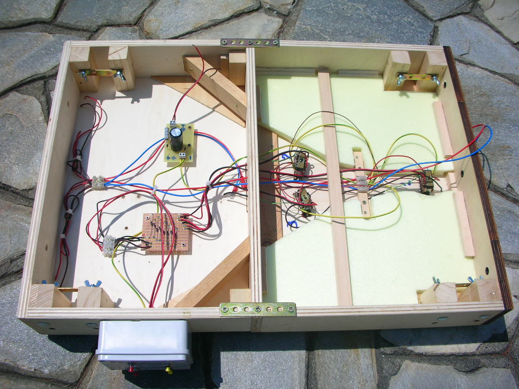

Qualche foto illustrativa con evidenza dei tre motori a bobina Peco, matrice di diodi e circuito di scarica capacitativa (abbiate venia, era uno dei miei primi moduli e circuiti elettrici).

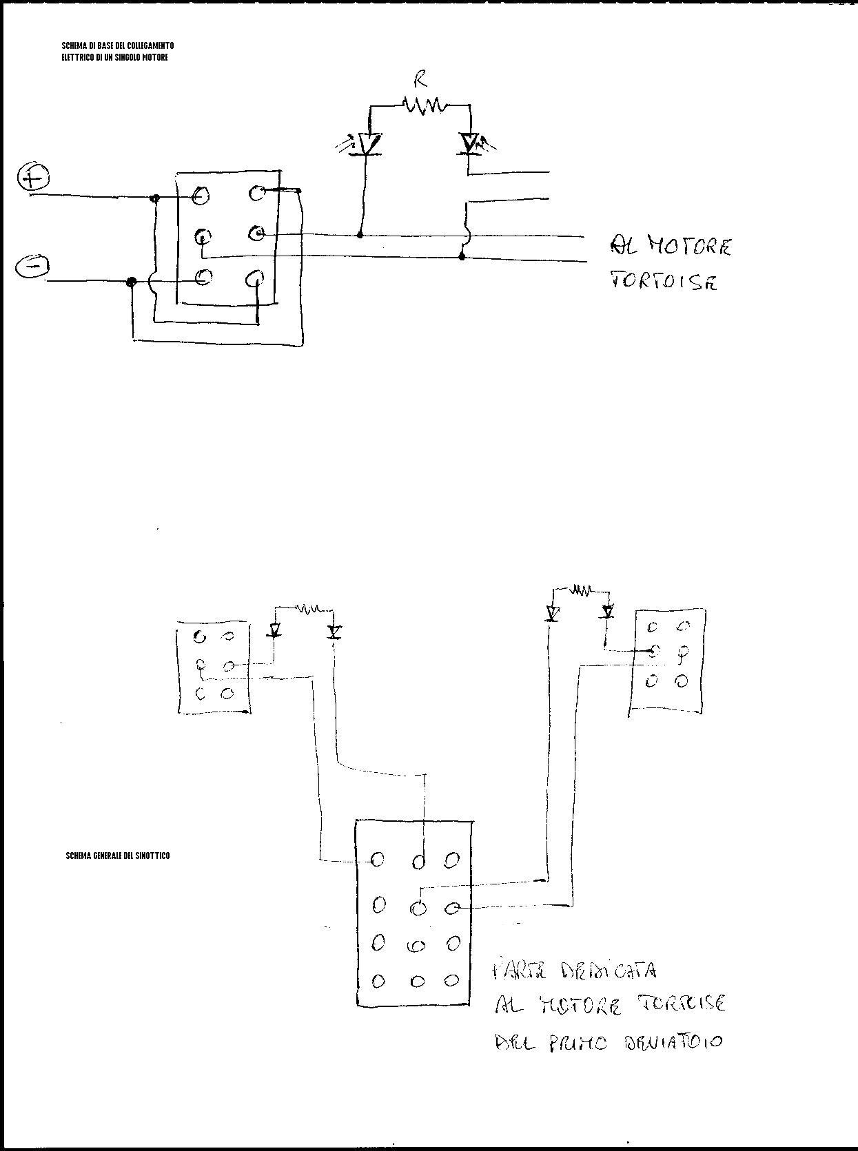

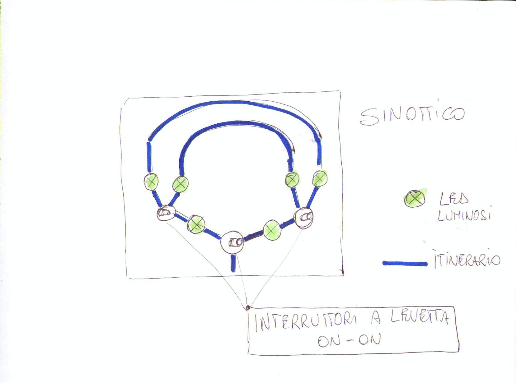

Ora ho montato tre motori Tortoise e vi sottopongo uno schema elettrico per un sinottico.
L'idea è di avere tre interruttori a levetta ON-ON, uno per ogni deviatoio, con led luminosi ad indicare il percorso abilitato.
93,36 KB
Il primo interruttore in basso è a 4 poli, gli altri due a 2 poli.
Alimentando con DC a 12V pensavo di mettere in antiparallelo due diodi luminosi con resistenza per ogni deviatoio, con una ulteriore selezione del lato attivo tramite i due poli in più del primo interruttore.
112,75 KB
Cosa ne pensate? E' fattibile? E' forse semplificabile?

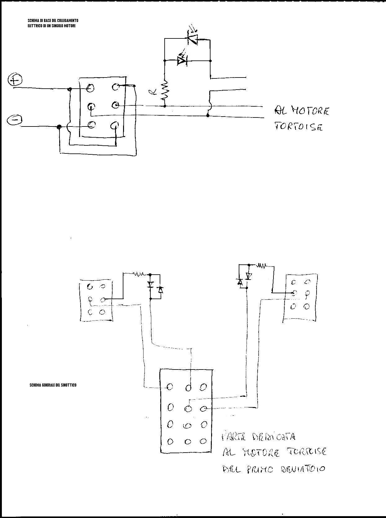

Ciao Doc!!
ho dato solo una rapida occhiata al tuo schema e c'è qualcosa che non funziona, dovresti modificarlo così:
(manca ancora qualcosa, un paio di diodi normali, ma mi riservo di verificare ed eventualmente modificare il circuito)

Grazie Fabio, hai ragione, scusa ma a medicina non c'era esami di elettronica ed elettrotecnica! :cool:

Mauro, se ricordo bene i deviatoi che hai utilizzato non sono elettrofrog, ovvero non hanno il cuore polarizzato, giusto? perchè se è così ricorda che sui motori tortoise hai lo switch di polarizzazione inutilizzato e quindi puoi semplicemente usare quello per accendere i led, senza troppe complicazioni...

#5 Messaggio da Docdelburg »
Certo, ci avevo pensato, ma per non far correre una marea di fili tra modulo e sinottico...
I deviatoi hanno il cuore polarizzato ma lo switch sui Tortoise è comunque doppio.
E poi c'è comunque un problema; a seconda del lato verso cui sono indirizzati gli aghi del primo deviatoio si devono accendere i led di percorso abilitato mentre dalla parte opposta deve essere tutto spento.
Questo spiega la funzione dell'interruttore a 4 poli.
Tieni conto che è tutta componentistica che ho già in casa.
Con la correzzione di Fabio pensi sia fattibile?
Altre osservazioni?

#6 Messaggio da marioscd »
si, la correzione di Fabio è giusta... non ho capito una cosa, però... lo schema sopra, quello col deviatore degli scambi laterali... dove vanno i due conduttori "sopra" a quelli che hai indicato "ai motori tortoise"? non capisco...

#7 Messaggio da Docdelburg »
I Tortoise funzionano sia in DC che AC. Con l'interruttore a due poli e l'alimentazione in DC i due fili vanno ai due poli elettrici del motore che varierà la posizione degli aghi a seconda dell'inversione o meno della polarità.
Spero di esermi spiegato
No scusa, ho capito ora; vanno a un polo libero dell'interruttore a 4 poli come ho indicato nello schema subito sotto.
In questo modo sarà illuminato solo il percorso abilitato dal lato verso cui sono indirizzati gli aghi del primo deviatoio.

#8 Messaggio da marioscd »
si, Mauro, quello lo so... io intendo gli altri due conduttori, quelli che arrivano dai due led in antiparallelo che ha disegnato Fabio...

#9 Messaggio da marioscd »
ok, adesso ho letto il resto del messaggio, è chiaro. Dovrebbe funzionare...

#10 Messaggio da Docdelburg »
Ho corretto e completato la risposta di prima. Scusa, non avevo capito.
