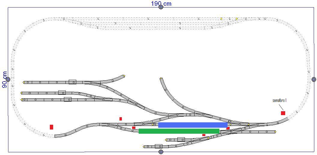

Ciao a tutti...ancora una volta ho bisogno di aiuto:
ecco il mio tracciato del plastico
56,54 KB
i quadratini rossi sono i semafori che andrò a posizionare
il tratteggio la parte in galleria
ho sezionato il plastico in più tratte e le ho dotate di sensori di occupazione (che mi indicano quando la tratta è occupata).
utilizzo train controller bronze come programma per il pc da cui manovrare e programmare le leco e adesso vorrei aggiungere i semafori....
adesso ho acquistato i semafori che collocherò come nel disegno...
qualcuno mi sa suggerire come programmare train controller in modo che quando una tratta è occupata il semaforo sia rosso e o 1) mi fermi il treno in arrivo o 2) mi converta lo scambio verso il binario sottostante e in modo che il treno tenga una velocità massima di 60 km?
provo a spiegarmi: se la tratta azzurra è impegnata come posso programmare il semaforo 1 in modo che impegni lo scambio mi diriga il treno verso la tratta verde ad una velocità di 60 km?
se invece anche la tratta verde è impegnata come posso far si che il semaforo sia rosso e mi fermi il treno?
spero di essermi spiegata...anche se in maniera estremamente elementare!!!
grazie

Ti vorrei aiutare Silvia, ma non lo conosco.
Vediamo se c'è qualcuno che riesce a darti qualche dritta.... :grin:
