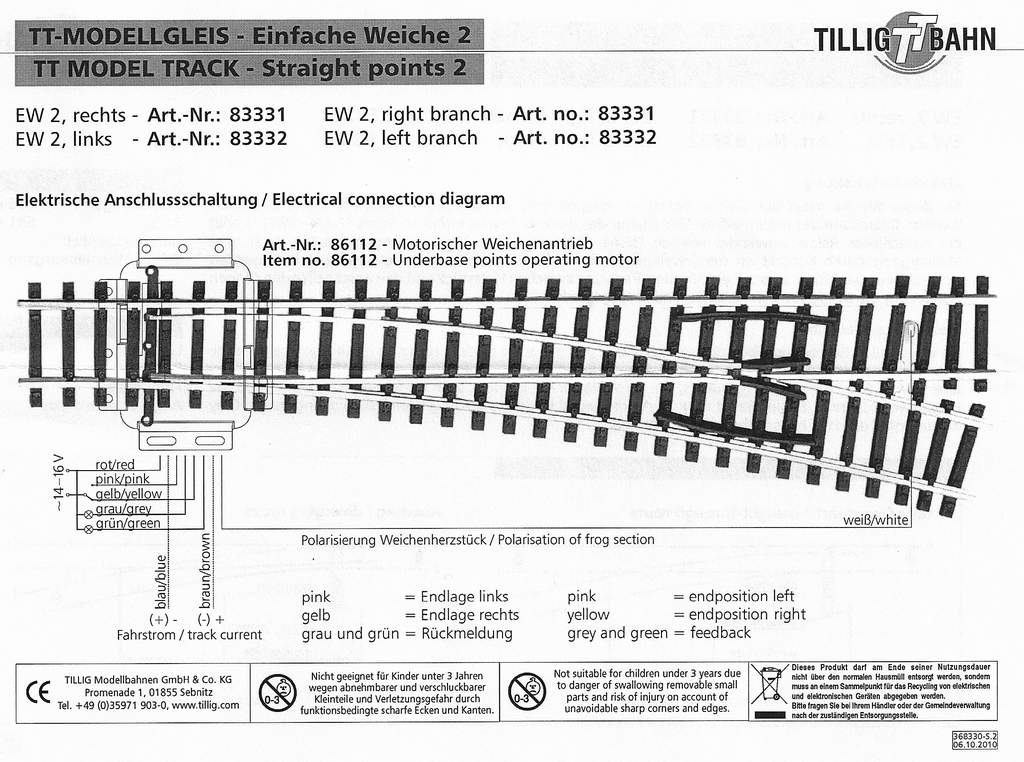

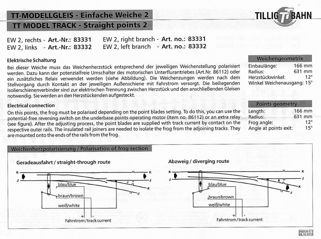

Poi ci ragiono ancora, intanto vi allego il foglietto delle istruzioni.
Ciao e grazie.
121,97 KB
127,72 KB

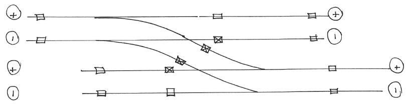

Quindi il collegamento andrebbe realizzato così?...

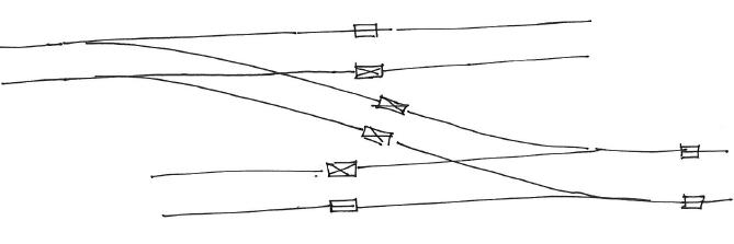

#7 Messaggio da Massimo Salvadori »
Uno schizzo indegno di essere chiamato tale.
Secondo me questa è la soluzione vincente.
Comunque stasera gli dò una seconda occhiata. SKMBT_C25312010915360.pdf (106,96 KB)

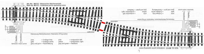

13,19 KB
Però vorrei capire la logica.
Questi scambi non hanno il cuore e non si inverte la polarità sul tratto sezionato.
Il positivo di uno scambio coincide sempre con li positivo dell'altro.
Idem per il negativo.
Perchè sezionarli?
14,2 KB

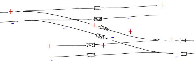

Posto un' altro schizzo.
Dall' orrendo disegnino si evince che :
1- scambi disposti per il corretto tracciato, i giunti isolanti sono necessari perchè verrebbe ad essere alimentato da due polarità differenti il ramo deviato.
2 - scambi disposti per la deviata ( traversate ) , i giunti isolanti sono necessari perchè verrebbe ad essere alimentato da da due polarità differenti il ramo di corretto tracciato ( diritto ). SKMBT_C25312010916540.pdf (92,33 KB)

Questo è il tuo schema, lo allego per comodità.
Poi lo riguardo con calma e vedo di "digerirlo".
Mi sfugge ancora qualcosa :sad:
16,78 KB

Test fallito. :cool:
In buona sostanza l'asta prende corrente al contatto con il binario laterale ma il cuore non prende corrente.
Noto che c'è una linguetta sotto il deviatoio, forse va tolta?
Non mi muovo fino a nuovo ordine...
Re: deviatoi Tillig art. 83331-2
#24 Messaggio da Marshall61 »
[:I]....scusate, dico la mia....nel senso che con la C.A. non ho bisogno di cuore polarizzato. Per sentito dire da un mio carissimo amico di Bergamo che c'ha fatto a "pugni" con i Tillig in H0, la polarizzazione del cuore negli scambi Tillig avviene attraverso il motore sottoplancia dello scambio stesso...., non vorrei dire un'eresia...... :cool:
Messaggi: 23684
#25 Messaggio da Andrea »
Marshall61 ha scritto:
...la polarizzazione del cuore negli scambi Tillig avviene attraverso il motore sottoplancia dello scambio stesso....,
Temo che sia così. :cool:
Però mi pare davvero una "forzatura", il deviatoio funziona solo con il motore sottoplancia... [xx(]
Ma magari ci sbagliamo (spero)
