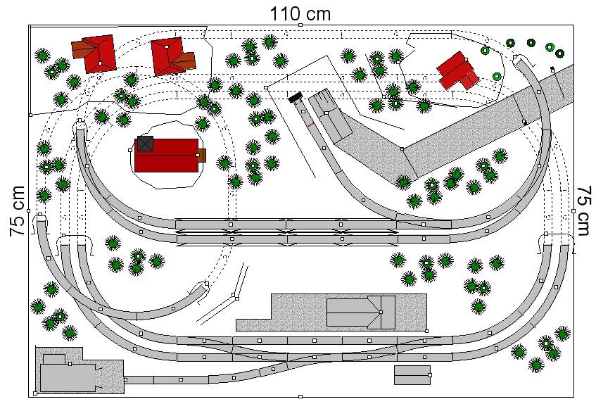

Vorrei comandare due scambi piko 55220 con un solo attivatore,
come esempio vedi i due scambi doppi in basso a questa immagine
http://www.scalatt.it/bottega/plastico% ... /RAU2D.JPG
Ossia quando da un binario voglio passare all altro devo attivare due scambi?

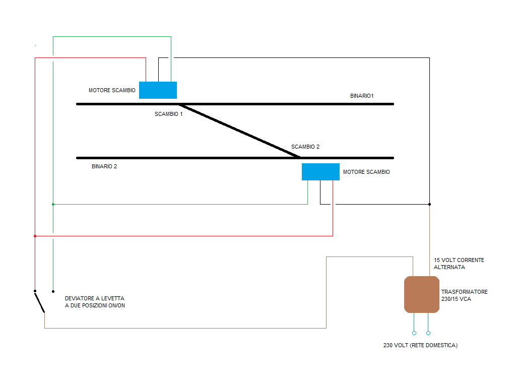

se per attivatore intendi il comando elettrico sulla plancia si, in quanto quello in disegno è un "deviatoio di interscambio" che come dici
ti consente di instradare il treno da un binario all'altro.
Quindi gli scambi di questo tipo vanno sempre comandati contemporaneamente, ma soprattutto li devi motorizzare collegando tra loro i due motori in parallelo.
Poi li comandi con un unico deviatore a levetta a due posizioni On On.

Per i deviatoi è semplicissimo, devi "accoppiare" i due motori e puoi usare dei semplici deviatori a levetta.
Come questi:

Ciao, se possiamo aiutare lo facciamo volentieri :grin: .
Purtroppo è molto difficile ottenere quello che chiedi utilizzando un solo motore con un sistema meccanico che piloti due scambi con leveraggi, in quanto i motori in oggetto sono progettati per pilotare singolarmente un solo scambio. Quindi un motore per scambio e siccome ne servono due... due scambi per due motori.
Per il comando elettrico con deviatore a levetta ne usi sempre uno collegato ad entrambi i motori in parallelo.
