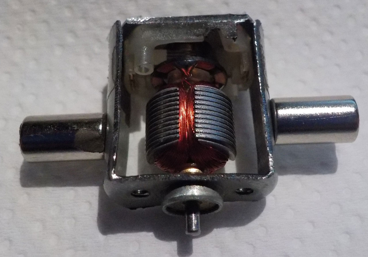

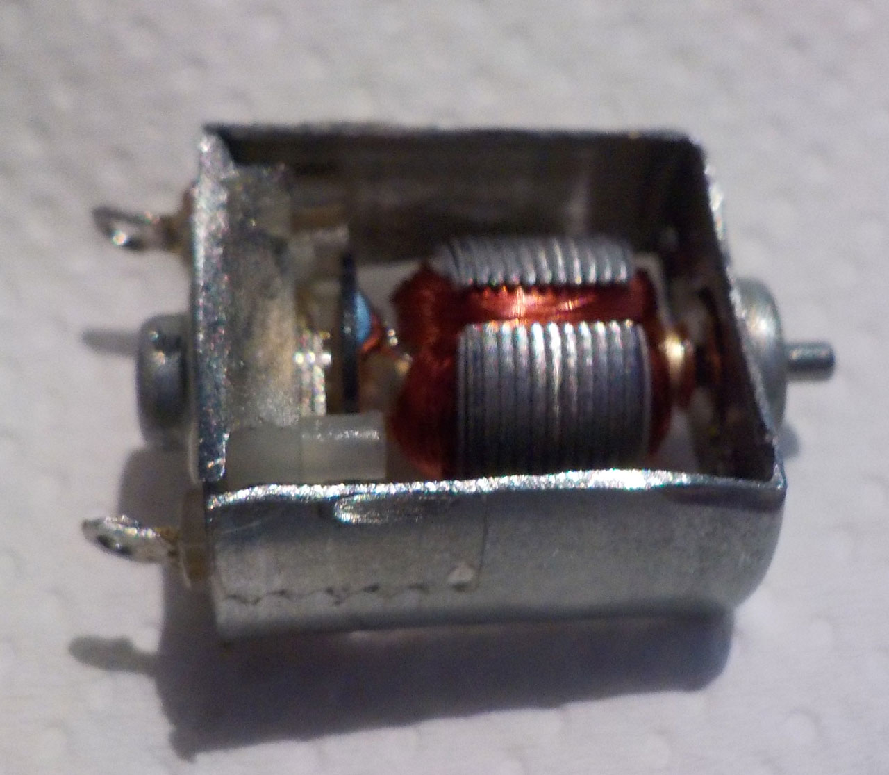

Rieccomi,
dato che costano troppo per i miei gusti me lo son fatto!!!
Devo solo provarlo al banco... :grin: :grin: :grin:
La stampante? Lascia perdere le uniche stampanti che funzionano sono quelle con le camera a caldo... Il resto solo balocchi! :geek:
Marco
167,16 KB
Con calamite al neodimio, per prova...
