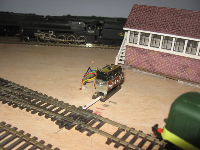

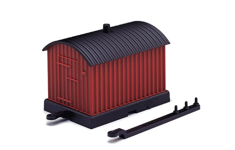

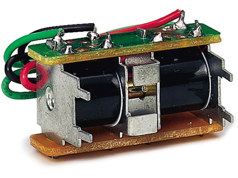

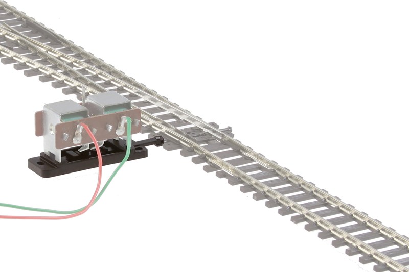

Se pensi di mettere i motori in superficie, accanto al meccanismo a leva del deviatoio, dovrai trovare la posizione del motore più idonea a realizzare il tipo di movimento della leva stessa.
Se invece metti i motori al di sotto del deviatoio, il movimento meccanico non ha più importanza e si andranno a muovere gli aghi agendo direttamente sulla traversa mobile degli aghi stessi.
Nel caso i motori stiano in superficie ricorda i motori Peco con basetta e braccio di azionamento, con possibilità di copertura con piccolo edificio di servizio.

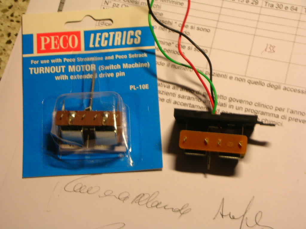

I motori per scambi peco possono essere montati sottoplancia o in superficie usando due basette diverse

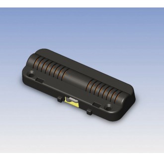

Re: Elettrificazione scambi
#9 Messaggio da v200 »
Vari motori per deviatoi

Peco
67,05 KB
Come puoi vedere ci sono vari tipi di motori e non sono tutti.
