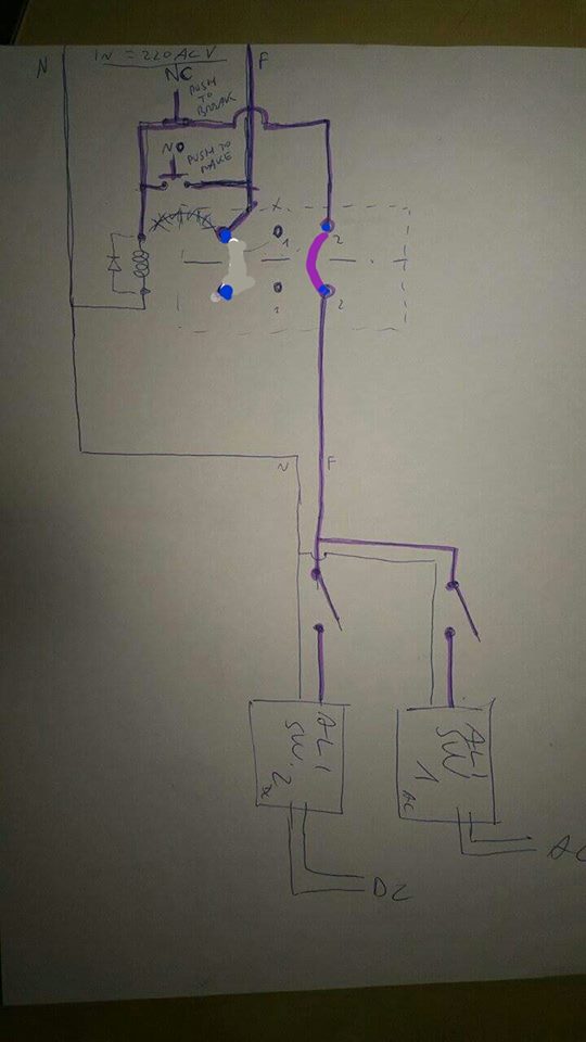

In attesa della struttura del nuovo plastico, con l'aiuto del amico Marco De Vicenzi, pensavo a come alimentarlo.
Tenendo conto che monterà dei motori tillig (più o meno 12) che funzionano in AC, avrò bisogno di 2 alimentatori, uno appunto in AC (a 12V) per i motori ed uno in CC (sempre a 12V) per tutte le varie luci, segnali ecc..
Abbiamo pensato di utilizzare un relè bistabile con bobina da 220V e due alimentatori switch (uno in AC e uno in CC).
47,6 KB
Credete sia una soluzione valida?
Può andare?
In caso, dove mi consigliate di acquistare i componenti? (per esempio su ebay ci sono molte offerte, ma la maggior parte con una spedizione di 1 mese).

Ne l mio plastico, che ha le stesse caratteristiche tue, ovvero deviatoi motorizzati con un motore tillig ( 11 in tutto mi pare), uso come alimentatore il fleischmann trafo 6735. Il trasformatore è dotato dell uscita in 12v CC e di un uscita in CA per accessori (deviatoi, segnali, luci...), il prezzo non è eccessivo (circa 20 €). Nel mio semplice plastico analogico fa il suo dovere egregiamente.

Tieni conto che puoi pilotare i Tillig anche con corrente continua e assorbono pochissimo, così con un solo trasfomatore risolvi un pò di problemi.

Con un trasformatore così ne hai d'avanzo per tutto.

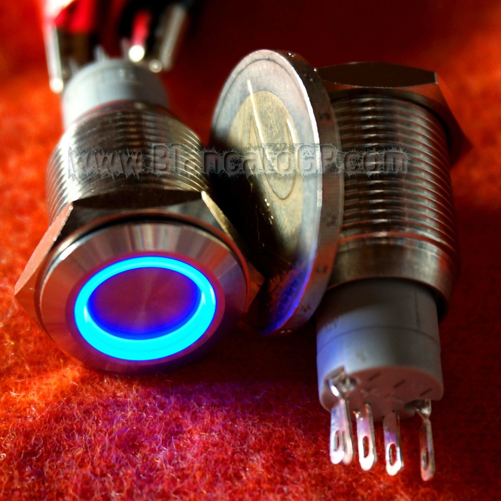

Edo, scusa ma non ho capito... a che ti serve il relè bistabile? perchè vuoi accendere e spegnere il sinottico con due pulsanti? A me pare un orpello abbastanza inutile... è sufficiente un semplice switch a pulsante ON/OFF che regga 220 V (ne esistono anche illuminati, se vuoi, tipo questo):
http://www.ebay.it/itm/INTERRUTTORE-a-P ... 1364164007
