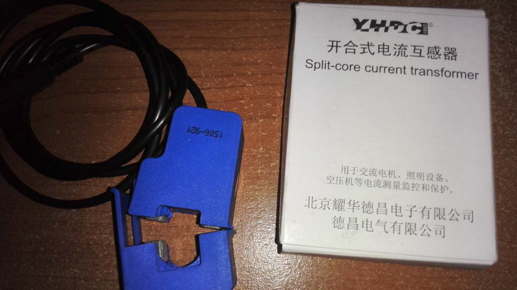

In questa foto è possibile vedere un sensore ad effetto di Hall tipo "pinza amperometrica" che sto utilizzando per monitorare i consumi di energia elettrica casalinghi.
La parte in blu è la pinza amperometrica che va installata attorno ad uno dei cavi provenienti dal contatore ENEL e la sua installazione non è invasiva.
Sensore SCT-013-030 (30 Ampere)
70,06 KB
