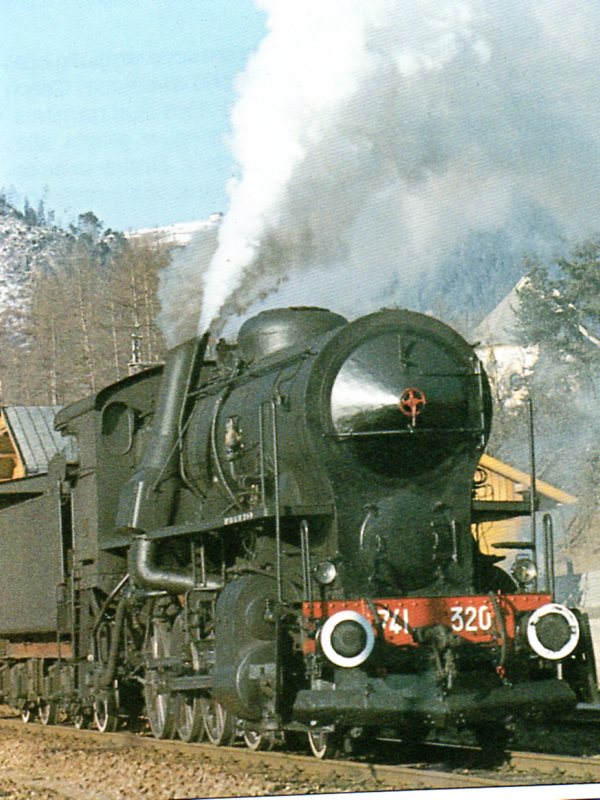

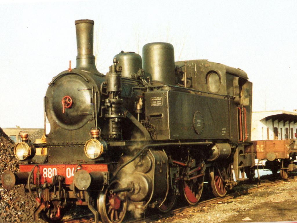

Dipende dall'epoca e luogo (amministrazione) di ambientazione della vaporiera.
In Italia avevano le luci ad olio..
148,04 KB
... Sostituite più tardi dai fanali elettrici, a batteria:
114,58 KB

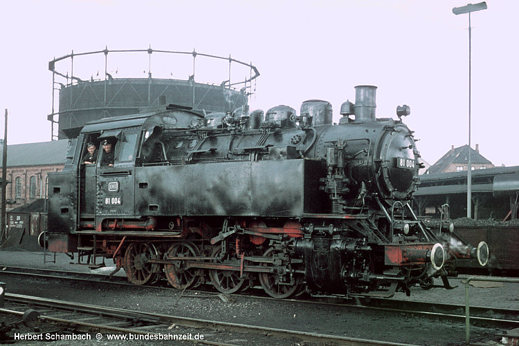

Ma, da come mi sembra d'aver capito, stiamo parlando della Br 81.001 DB è ovvio che era dotata di turbodinamo fin dalla "nascita" (1928).
Quindi fanali elettrici:
12,32 KB
104,58 KB
Quindi... Led bianco caldo (oppure schermato con uniposca color Oro).
Addirittura anche un led Giallo. Le locomotive tedesche avevano una luce molto giallastra in quanto con la "non-regolarità" di resa della turbodinamo la tensione delle lampade era molto superiore a quella fornita dalla dinamo.
