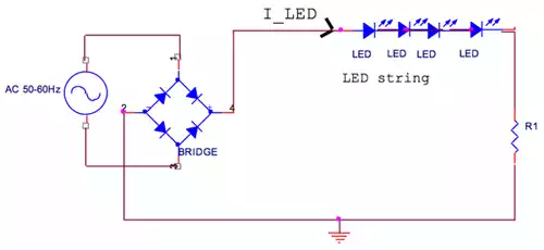

Devo fare le luci ad un tender marklin ovviamente l' alimentazione e in corrente alternata.
Penso di utilizzare dei led per lo spazio in cui inserirli, avete uno schema per i cablaggi dei led in CA?

Guarda sulla rete, come qui ad esempio.....
http://www.superzap.it/led/download.php

#3 Messaggio da roy67 »
Utilizzando un ponte diodi raddrizzi la corrente in modo ottmale, ottenendo la massima efficenza luminosa.
Potrewsti anche mettere un solo diodo (1N4007) in serie al catodo (o all'anodo, è indifferente) con corretta polarità.
Questo metodo, però ridurrà la percezione luminosa in quanto il led, funzionando solo con le sole semionde raddrizzate, ridurrà del 30% circa la sua luminosità.
Non pensare di variare la resistenza!
Perché nel periodo di "acceso" il led avrebbe un carico elettrico superiore al tollerabile, bruciando in breve tempo.
La percezione di bassa luminosità la si ha in quanto per lo stresso periodo in cui è acceso, rimane anche spento. Lampeggiando 50 volte al secondo... Se 50 Hz.

Grazie Mauro e Roberto.
Non mi ricordavo più se ci voleva il ponte diodi associato ad una resistenza.( ho perso la cartella con il progetto).
Per il diodo Roberto sai se c'è la versione SMD?

#5 Messaggio da roy67 »
Si. Esiste eccome la versione SMD del diodo, anche il ponte di Graetz.

#7 Messaggio da schunt »
Per allacciarmi a quanto detto da Roberto, in questo momento non dispongo della sigla del componente, ma basta ricercare nei siti di componenti elettronici cercamdo ponti di Greaz in SMD, considerato che sono dei componenti molto piccoli, poco costosi ( 30/ 50 cent ) e capaci di erogare fino a 500mA ed oltre.
