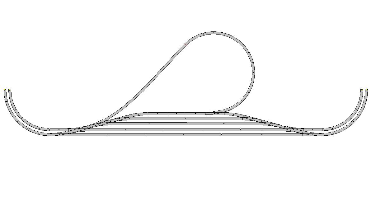

Per la questione dei cappi di ritorno, fin che siamo in una linea unica è ovvio che il ritorno avvenga sulla medesima linea, con ovvio cambio di direzione.
In un circuito a doppio binario in cui la circolazione avviene abbodendo alle leggi della marcia a sinistra il cappio che scaturisce da una delle due linee dove deve andare a tornare?
La logica mi suggerisce che dovrebbe tornare sull'altra linea, cioè non quella da cui è nato.
E' così? Oppure il cappio ha il suo senso di esistere solo per rientrare sulla stessa linea da cui è nato ma in contro mano? (immagino si dica binario illegale o qualcosa del genere, non ne sono certo).
Grazie per le eventuali risposte :smile:

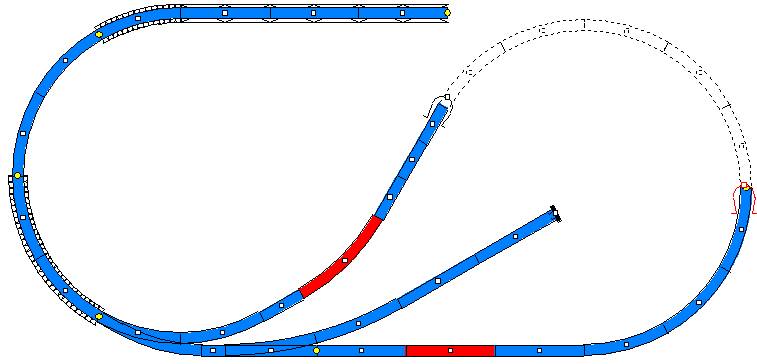

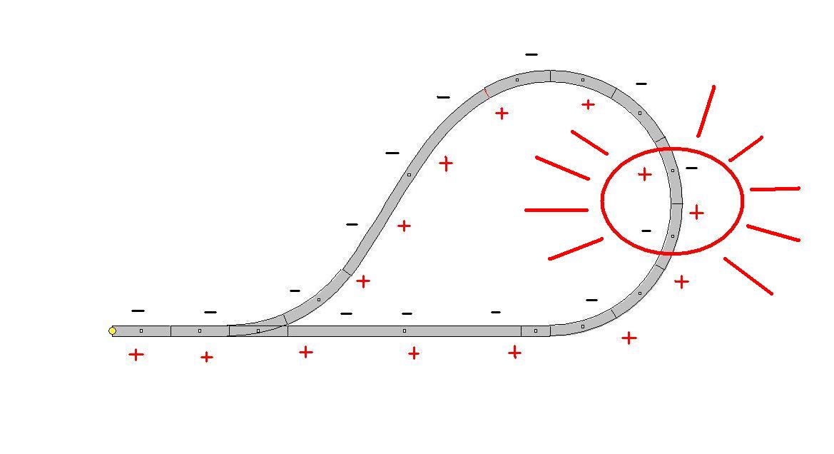

Un cappio è tale solo se ad un certo punto il convoglio torna sullo stesso binario a marcia invertita ed elettricamente si crea un potenziale cortocircuito tra i binari.
Per verificarlo basta segnare con un + una rotaia e con un - l'altra e continuare a contrassegnarle così per tutto il tracciato; se non c'è inversione di polarità non c'è cappio.
41,56 KB
Fare un disegno del tracciato per capirci meglio?[:I]

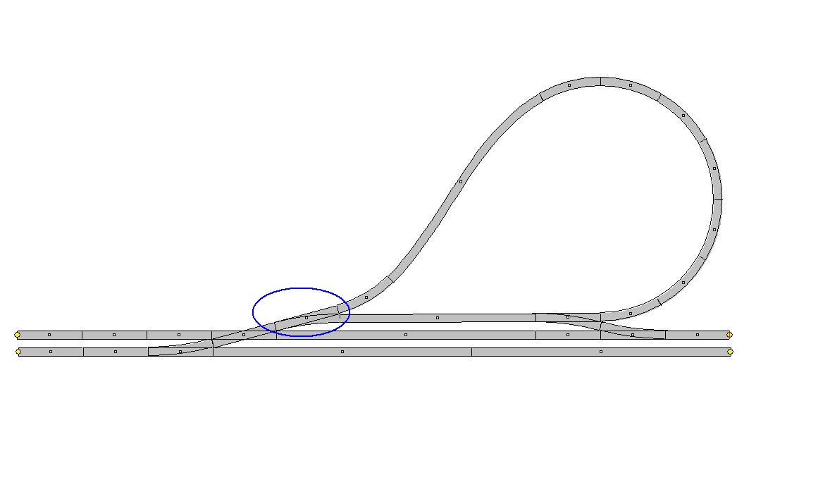

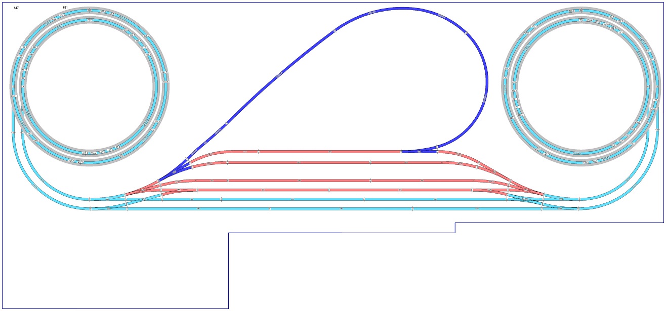

Anche il disegno l'avevo postato e lo ripropongo così da spiegare che il mio dubbio è su un cappio in un plastico che sarà a doppia linea effettiva in tutto il suo percorso.
Nell'immagine che allego quello che vorrei capire è se il cappio che ho disegnato in blu sia corretto. Dalle risposte credo di aver capito che lo è anche se il cappio stesso non è fatto in piena linea ma utilizza un binario della stazione nascosta.
A ogni modo nel caso fossi io de coccio accetto critiche di ogni genere, grazie.

Luca, ti avevo mandato un messaggio personale per avvisarti dello spostamento.
Il tratto blu è effettivamente un cappio e come tale va elettricamente gestito. Semmai mi chiedo, vista la doppia linea, perchè serve ad un solo senso di marcia?
Re: Cappi di ritorno
#9 Messaggio da marioscd »
esatto! l'osservazione del Doc è stata anche la mia, quando ho visto il tracciato. In pratica, così facendo, indirizzi la circolazione dei treni sul binario illegale di una linea doppia... a meno che tu non voglia simulare una linea banalizzata (ma credo sia una sofisticazione eccessiva...) non ne vedo il motivo!

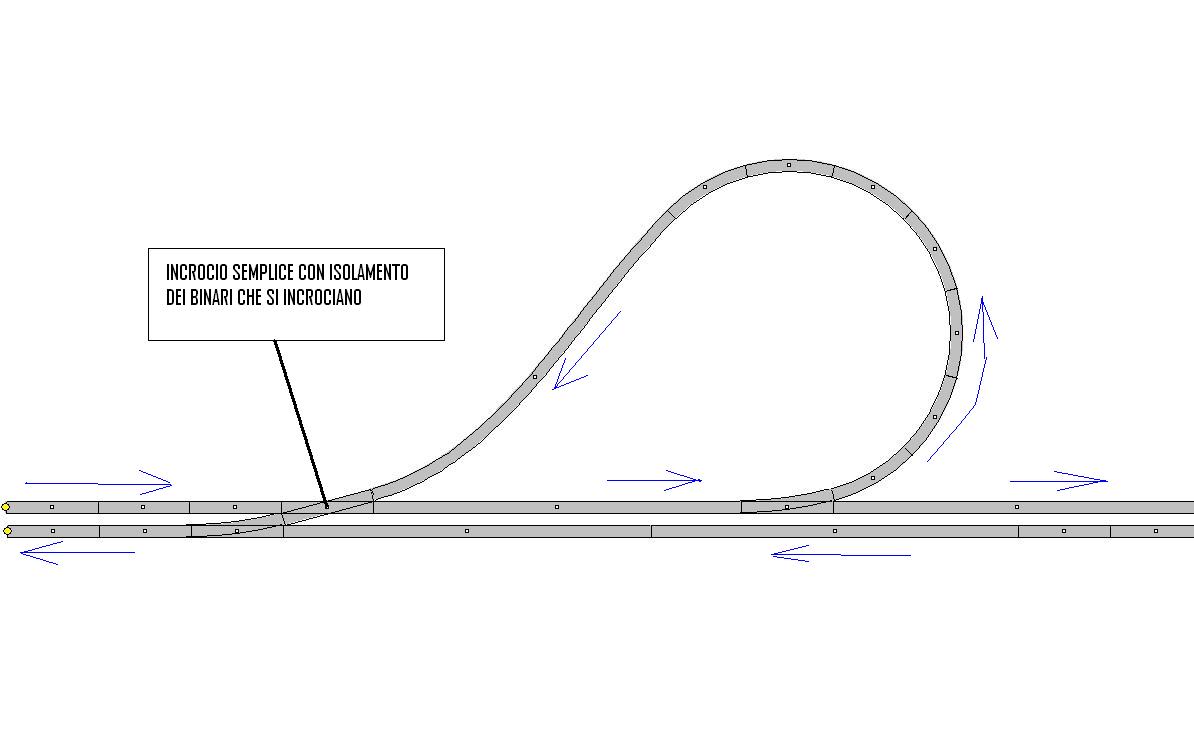

Quello è il cappio di una delle due linee ed è al piano inferiore, l'altro l'ho pensato al piano superiore e interessa l'altra linea.
Ho postato solo un piano perchè necessitavo dell'aiutino per la questione cappi a livello schematico.
Scusate se vi ho creato confusione!
Per rispondere comunque al fatto che possa servire a un solo senso di marcia: il problema è lo spazio che non c'è per restare nei raggi minimi, uno ci sta e poi volevo capire se era possibile farlo senza incasinare tutto.
Posto la modifica e vediamo se ho capito, grazie.

Ti ho risposto con due esempi nell'altra discussione.
Nel tuo caso, per tornare sul binario legale, manca la comunicazione sia in questo che nello schema precedente.
La disposizione dei deviatoi non permette al convoglio che percorre il cappio di arrivare al binario legale. Per farlo manca la comunicazione che ho provato ad esemplificare come una comunicazione racchiusa nel circolo nell'ultimo schema ma che vale anche per il precedente.
80,8 KB

Non capisco perchè consideri l'anello esterno come legale, anche quello interno lo è. Il tracciato è tutto a doppio binario. Sono proprio de coccio, evidentemente mi sfugge qualcosa, cmq grazie per la pazienza Doc.
Luca - Suma bin ciapà :P
Messaggi: 6995
#14 Messaggio da Docdelburg »
Tranquillo, in fondo ci mettiamo tutti alla prova, no? Cosi si scopre che sono una capra! [:I]
Ogni binario è legale (o illegale!) dipende da come lo si percorre e in quale paese lo si percorre.
Intendiamoci: il traffico ferroviario italiano prevede la circolazione a sinistra. Quindi un convoglio che va da destra a sinistra dei nostri disegni è sul binario legale se percorre il binario in basso.
Nei tuoi schemi l'unico convoglio che può entrare nel cappio è quello che arriva dal binario interno della rampa sinistra (quindi da sinistra a destra e dunque sul binario legale); uscendo dal cappio, indipendentemente dal senso in cui lo prende (orario o antiorario), si troverà a tornare indietro sempre sullo stesso binario che, per la nuova direzione, da destra verso sinistra, diventa illegale.
Se ci fosse una comunicazione che lo porta sul binario esterno, quello legale, tutto tornerebbe a posto.
Dimmi se ora capisci quello che io e Mario stiamo cercando di dirti.

Ok, adesso è chiaro, è da stamattina che ci rimugino sopra.
A questo punto è chiaro che il cappio ha la sua ragione di esistere su un tracciato a doppio binario solo se uscendo da un binario legale entra poi in senso opposto nell'altro binario legale (binario opposto direzione opposta).
Era alla fine quello che avevo domandato dall'inizio, ma forse non mi ero espresso correttamente.

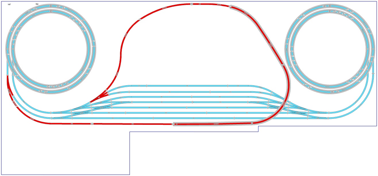

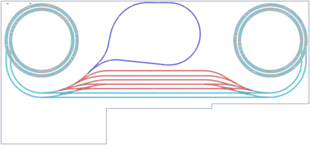

Le ho provate tutte e questa mi sembra quella meno invasiva, le altre si sarebbero portate via buona parte del fascio binari per il ricovero dei convogli, anche stavolta vediamo se ho capito, se no vinco il mongolino d'oro per manifesta incapacità!! [:o)][:o)]
Spiego, ho sfruttato l'altezza che ho disponibile nella stazione nascosta creando un anello sopraelevato e inserendo un deviatoio in curva per ottenere più spazio possibile rispetto alla pendenza.
157,36 KB
Messaggi: 6995
#18 Messaggio da Docdelburg »
In questa soluzione il convoglio che arriva dal binario interno della rampa sinistra tiene sempre la sinistra fino ad entrare nella bretella di ritorno e rientra nel binario legale tramite deviatoio in curva.
Il tracciato è concettualmente corretto, funziona come anello di ritorno e non pone problemi elettrici. :cool:
Non me ne volere..... ma adesso però dovrai considerare attentamente la disposizione dei deviatoi e incroci dei fasci della stazione nascosta, dove rischi di creare una serie di cappi di ritorno. Per verificarlo bisognerebbe vedere l'estensione intera del tracciato.
Il fatto che i fasci di stazionamento siano comuni alle due direzioni porta alla chiusura di un probabile anello di ritorno presente al piano superiore.

Mi permetto di fare queste annotazioni per le tue considerazioni del caso:
- se mettessi la stazione nascosta in obliquo potresti avere fasci di stazionamento propri di ciascun binario della linea principale, evitando quindi tutta una serie di incroci (costosi all'acquisto, costosi al funzionamento meccanico, a rischio di svio maggiore rispetto a normali deviatoi e potenziali originatori di cappi elettrici)
- sempre con la stazione nascosta in obliquo si avrebbero i convogli in salita sul binario esterno, più lungo di quello interno e quindi con minore pendenza e raggio più ampio, a tutto vantaggio della meccanica delle loco.
- avresti più equilibrio nella percorrenza di curve che altrimenti sarebbero quasi tutte sinistrorse.
Nell'altra discussione hai messo il progetto completo con una soluzione simile per i piano superiore; perchè non ripeterla anche a livello inferiore?

Ecco, risolta una arrivano le altre :grin: :grin: :grin:
Posto il file scarm allo stato attuale.
all_news_modifiche_raggi_502_440_seven_level_def.rar (21,26 KB)

Confesso che seguo con difficoltà le dinamiche dell'esercizio sul tuo progetto. Mi sembra un peccato occupare tutto quello spazio con gli elicoidali a scapito della stazione principale che così si sviluppa poco in lunghezza; ma è ovviamente una mia opinione.
In ogni caso, deposito a parte, non sono riuscito a capire bene se ci saranno o meno dei cappi; semmai li troverai strada facendo, con la comparsa di qualche cortocircuito durante i primi giri di collaudo.

#22 Messaggio da Luca1957 »
I cappi sono il rosso sotto e il viola sopra. Parlo dei cappi voluti. Uno per linea.
Nell'eventualità di corti farotti sapere, ma c'è da aspettare qualche mese perchè in settimana parto con l'acquisto del legname.
Seguiranno gli acquisti parziali dell'armamento e così via.
Se tolgo gli elcoidali superiori guadagno si e no 60 cm. per la stazione, ma poi non salgo più oltre quel piano appiattendo tutto lo scenario.
Cmq l'importante è aver capito i cappi per adesso, fretta non ne ho per cui man mano vedrò se intervenire con modifiche più o meno rilevanti.

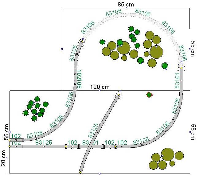

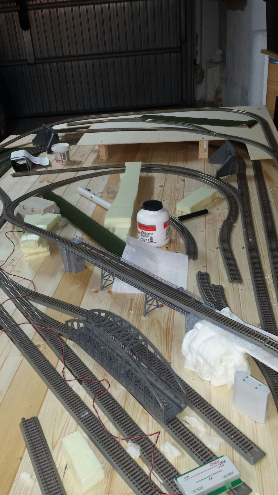

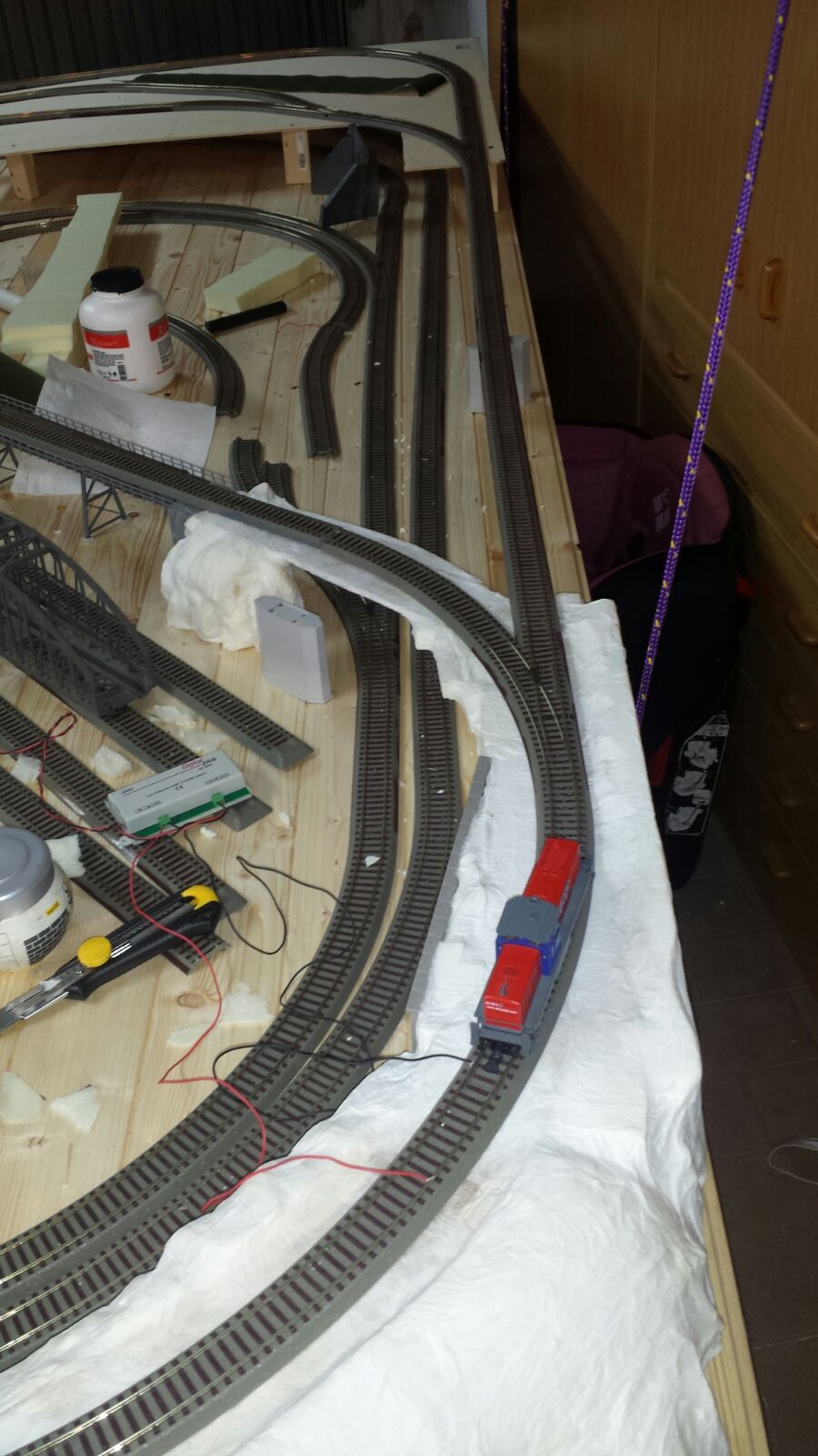

Salve a tutti . vi chiedo aiuto. ho un plastico digitale roco con tre linee la più esterna e in collegamento con la più interna con un circuito a cappio isolato e alimentato con lenz lk200. la loco gira sul circuito come sul cappio ma quando le ruote toccano il taglio binari tacc... va in protezione la centralina ... dove sto sbagliando ? il circuito a racchetta deve sempre e solo richiudere su se stesso? nel mezzo ci possono essere scambi con binari morti e non ? grazie per le risposte e il tempo dedicatomi
Simone
simone22
Messaggi: 23
Iscritto il: venerdì 19 febbraio 2016, 14:39
Nome: Simone
Città: Volpiano
#24 Messaggio da simone22 »
217,84 KB
177,71 KB
Simone

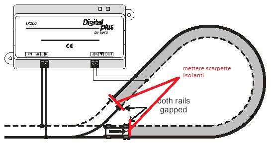

#25 Messaggio da v200 »
Hai messo le scarpette isolanti?
Roby
41,86 KB
