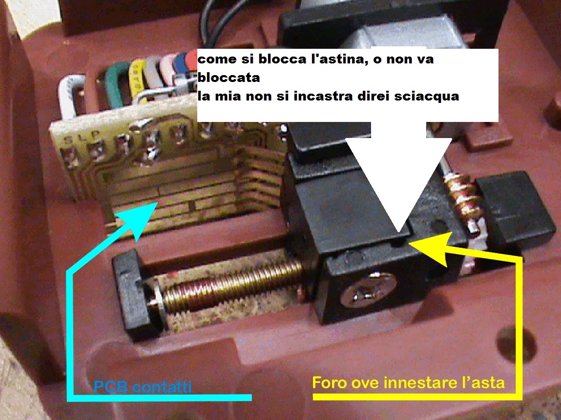

Ciao, forse se ne è gia parlato ma non trovo riferimenti, ovvero nell'abbinamento tra il motore Tillig ed un deviatoio peco è necessario rimuovere la molletta che fà scattare l'ago sul deviatoio?
Ho fatto delle prove con la molletta e l'ago non si muove mentre senza invece si sposta, però prima di rimuoverle su tutti i deviatoi preferisco chiedere.
Poi comunque ho notato che l'astina che parte dal motore è piuttosto flessibile e non si blocca nella sede che la sposta è normale pure questo?
metto un'immagine per spiegarmi meglio

La molletta dei deviatoi Peco serve quando usi i motori a bobina della stessa marca che non tengono in posizione gli aghi. Con i motori Tillig, che tengono la posizione degli aghi, le mollette non servono. Se vuoi lasciarle il motore Tillig le fa scattare senza problemi ma esteticamente le mollette non sono una meraviglia.
L'astina del motore va infilata nella fessura che hai indicato e poi relativamente fissata serrando un poco la grossa vite a croce che si trova sul bordo esterno.

Il fissaggio è relativo proprio per evitare che si creino danni al motore o al deviatoio per una corsa eccessiva.
Ricordati di regolare eventualmente l'escursione della corsa come indicato in questa discussione
topic.asp?TOPIC_ID=8531&SearchTerms=,re ... rsa,tillig
