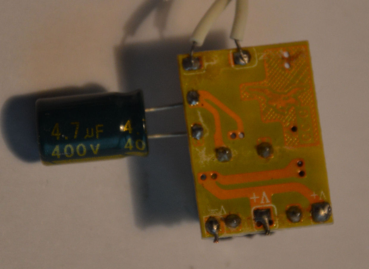

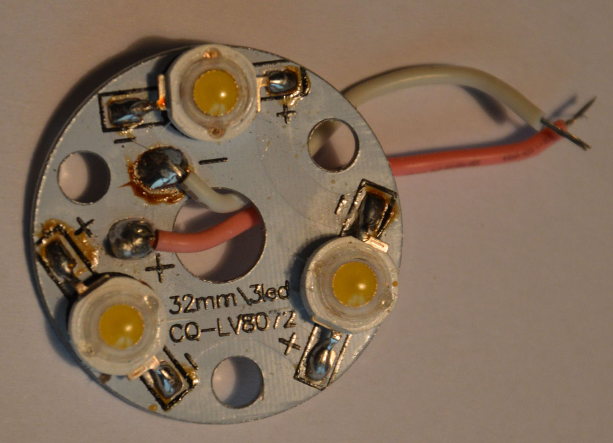

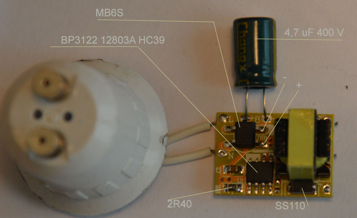

Siccome ho alcuni faretti LED che non accendono più vorrei capire se i led sono ancora buoni.
Non ho un prova diodi.
Inserisco le foto del impianto.
I led avrebbero le dimensioni giuste per essere messi nei due due negozi Macelleria e Farmacia che sto costruendo, ovviamente uno per negozio e quindi mi occorre sapere anche quale resistenza occorre inserire per alimentarli ai soliti 12-15 volt in alternata.

se hai un comune tester puoi provare i led semplicemente scollegandoli e provando con i puntali(in modalità ohm) in entrambi i sensi. In un senso avrai continuità (00.00 o fondoscala se si tratta di tester analogico), nell'altro leggerai un qualunque valore di resistenza, qualche centinaio di ohm mi pare....
Altrimenti anche una comune pila a bottone fornisce la tensione e la corrente necessarie per accenderli (se sono buoni e se sono collegasti per il verso giusto...)

Che significa "non succede nulla"? Non leggi alcuna resistenza (circuito aperto) oppure leggi 0 ohm? Se i Led sono buoni, così come un qualsiasi diodo, mettendo i puntali in un senso dovresti avere una resistenza molto alta, invertendoli dovresti invece leggere qualche centinaio di ohm. Per quanto riguarda la resistenza devi sottrarre la cosiddetta tensione di drop-out tipica del LED (possiamo empiricamente considerarla di 2 V anche se, in realtà essa varia a seconda del colore dei Led) alla tensione di alimentazione continua e poi applicare la legge di Ohm ovvero R = v / I immaginando una corrente tra 10 e 20 mA. Per esempio, se abbiamo una tensione di 12V calcoleremo 12 - 2 = 10V e poi R= 10/0,015 = 666 ovvero 680 ohm (valore commerciale più vicino). 680 ohm è il valore calcolato x 15 mA ma puoi provare anche 1Kohm (10 mA - Led meno luminoso) o 520 ohm (20 mA - Led più luminoso) è consigliabile, comunque, non eccedere i 20 mA di corrente mentre si può scendere anche a meno di 10 mA.

Quei led, se non si accendono , è perchè si è bruciato il semiconduttore interno. Sono quindi da buttare. :wink:

Ho smontato i led e con una resistenza da 470 ohm da 1/4 di W e li ho collegati uno per volta ad una pila da 9 Volt e si sono accesi quindi li ho montati in parallelo con la resistenza e montati sulla casetta della macelleria.
