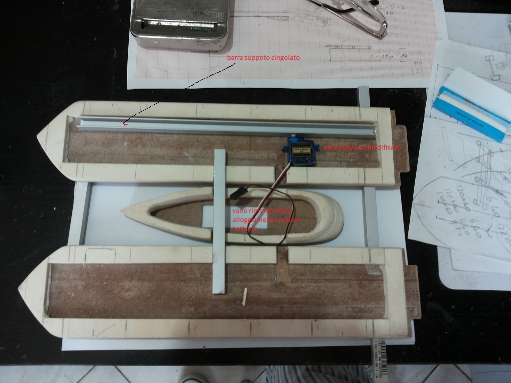

una domanda per i tecnici.vorrei modificare un mini servo per poterlo usare come motore comandato da una ricevente ,per la modifica meccanica del servo un'idea la avrei ma non conoscendo e non avendone una per fare delle prove prima di far danni chiedo lumi!

esatto devo farli a rotazione continua,che in teoria togliendo i perni sui fine corsa e bloccando il potenziometro dovrei riuscirci,ma il problema è che non so come possa funzionare con la ricevente, dovrei usarli per motorizzare un sistema tipo congolato| o varie ruote in linea tutto da provare .uso movimentare con radiocontrollo le chiatte per il lago

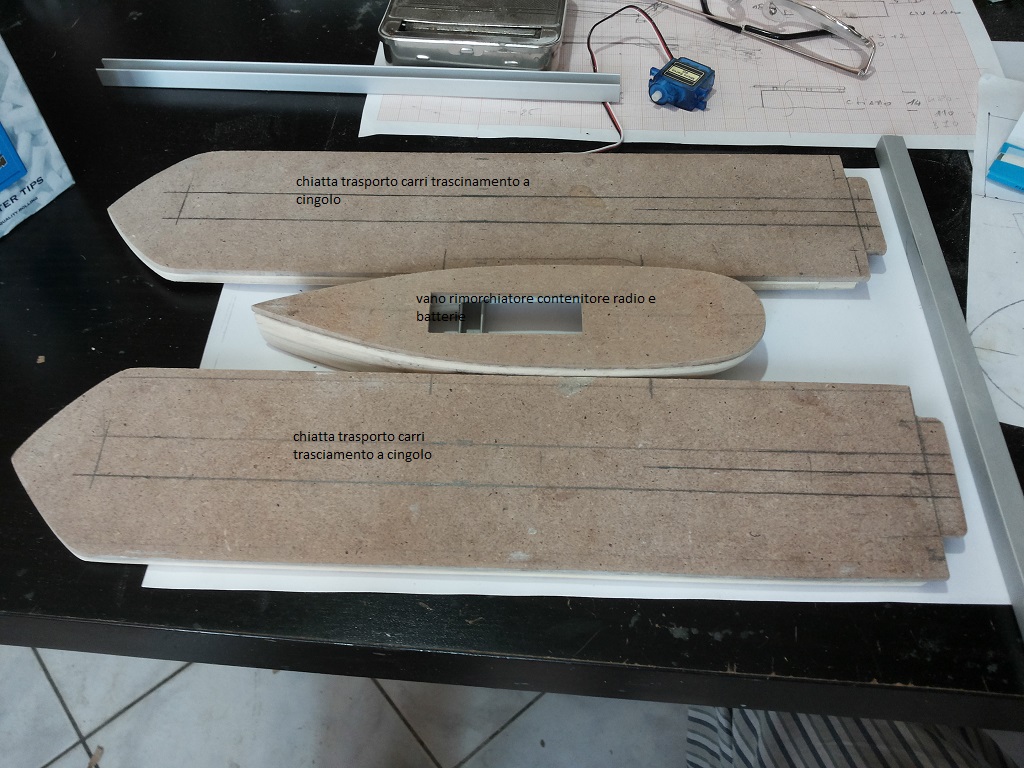

per capire meglio ti posto foto ovviamente se avete idee meno complesse e più funzionali ben vengano

Interessante e originale progetto Massimo :cool:
Per modificare i servo trovi diversi tutorial, che forse avrai già visto su youtube, cercando "modifica servo rotazione continua".
Oppure sul forum Baronerosso si trova materiale interessante.
Non conosco come funzionano le riceventi RF per comandare i servo, io li comando con microcontrollori, ma so che in linea di massima, inviando un segnale a frequenza di una determinata durata, in un servo normale si determina l'angolo di rotazione dell'asse del servo, mentre con un servo modificato a rotazione continua l'effetto è la variazione di velocità di rotazione ed il senso.
So che per il modellismo navale si usano servi a rotazione continua usati per gli argani e li comandano appunto con le radio.
Attento con i servo piccolini come quello che vedo in foto. Sono delicati e la modifica va fatta con attenzione per non fare danni.

grazie marco mi hai aperto un mondo!
se hai pure qualche idea x il cingolato faccio bingo!

Figurati Massimo, ti ho solo detto dove eventualmente si può andare a guardare... Non ho ben capito la funzione del cingolato comunque posso dire che se hai bisogno di movimenti lenti e fluidi forse i servocomandi non sono molto indicati.

salve stanislao non credo debba essere per forza un cingolato anche perchè dovrebbe girare in 10mm che è l'altezza massima disponibile,credo che 2 motori indipendenti sistemati a "poppa" dovrebbero fare il loro dovere il dubbio rimane per le eventuali ruote di appoggio anteriori che dovrebbero strisciare lateralmente quando manovro i motori per capirsi uno marcia avanti l'altro marcia indietro simultaneamente,e altro dubbio e se eventualmente per evitare lo strisciamento anteriore le faccio girevoli vista la larghezza complessiva e il carico di vagoni sulle chiatte,credo serpeggino troppo anche a bassissima velocità! tutti dubbi che mi devo togliere in pratica! perche se applico solo la teoria mi vien voglia di abbandonare il proggetto!! :grin: :grin: :grin: :grin:

ideona male che vada posso sempre ruotarle con un servo!dovrò fare i conti per la micro batteria!
