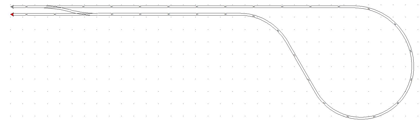

Scusate se forse è già stato chiesto e scritto, ma come va sezionato il seguente anello di ritorno collegando il solito modulo lenz? grazie

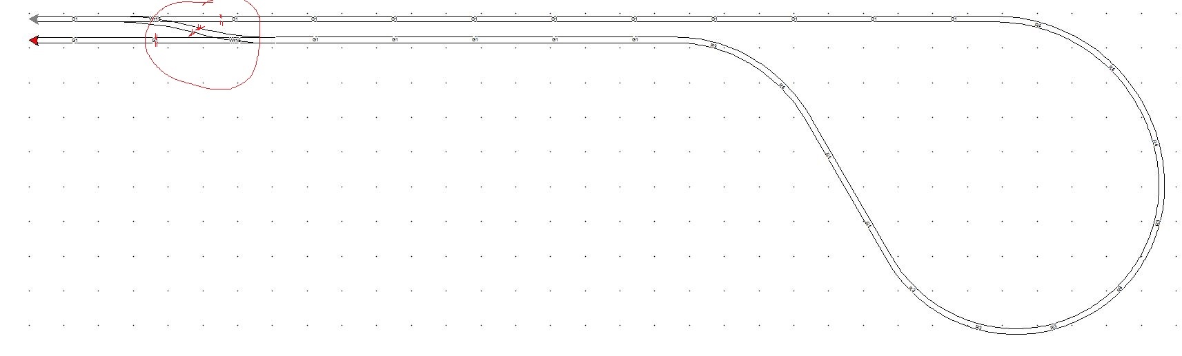

credo tu debba sezionare tutti i binari

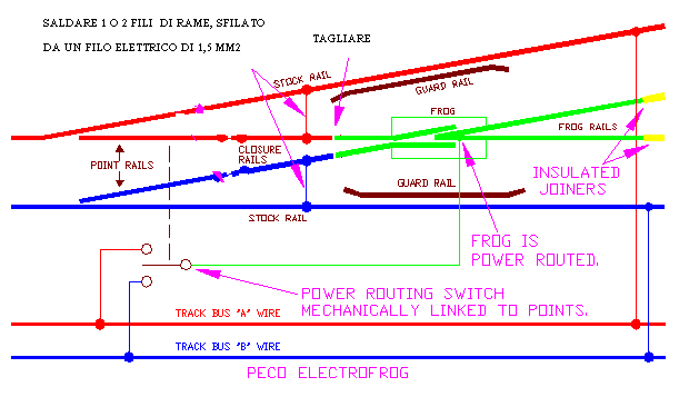

E i cuori degli scambi a quale delle due sezioni è meglio collegarli?

i cuori devi collegarli ad un deviatore controllato dal movimento degli aghi
Massimo

#6 Messaggio da 19max57 »
ovviamente dipende da che scambi usi se polarizzati oppure no

Si mi chiedevo se ci sono ulteriori problemi di polarizzazione visto il particolare sezionamento tra i due scambi (che saranno dei tillig) e l'installazione del modulo lenz per i cappi di ritorno nella sezione precedente e successiva

sezionato così dovrebbe andare,è come un cappio a binario unico,il sezionamento sul secondo binario serve per non invertire la polarità a tutta la tratta quando funziona il modulo
