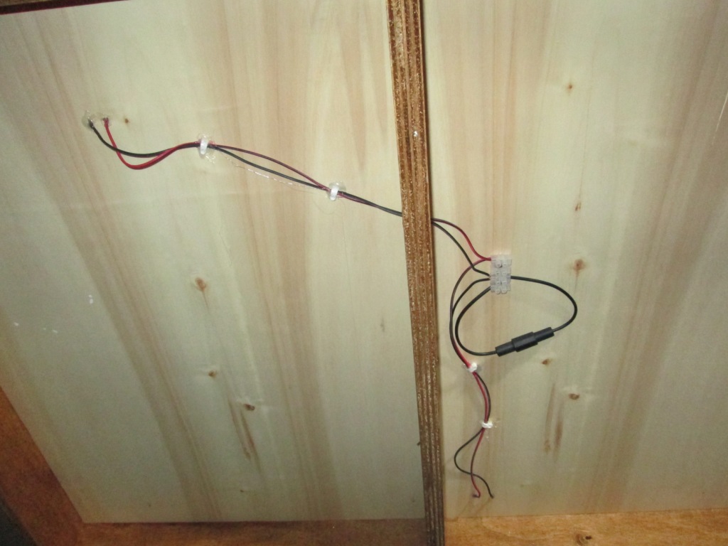

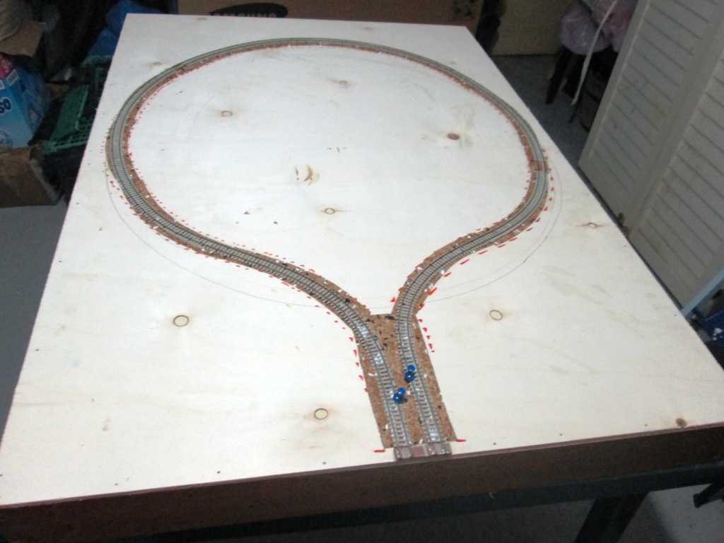

#4 Messaggio da filipo1 »
quindi è meglio usare le lampadine ?
171,88 KB
152,75 KB

ma ne basta una a monte dell'alimentatore ...... o una per modulo ?
peppe
Messaggi: 6519
Re: protezione modulo dai corti circuiti
#7 Messaggio da roy67 »
Sarebbe meglio una per modulo. In questo modo controlli e proteggi ogni singola tratta.
Se la metti dopo l'alimentatore dovrà "sorvegliare" l'intero plastico.... :wink: Quindi serve una lampada da 500 W... :grin:
Non metterla prima dell'alimentatore.. non serve a nulla. :wink:
