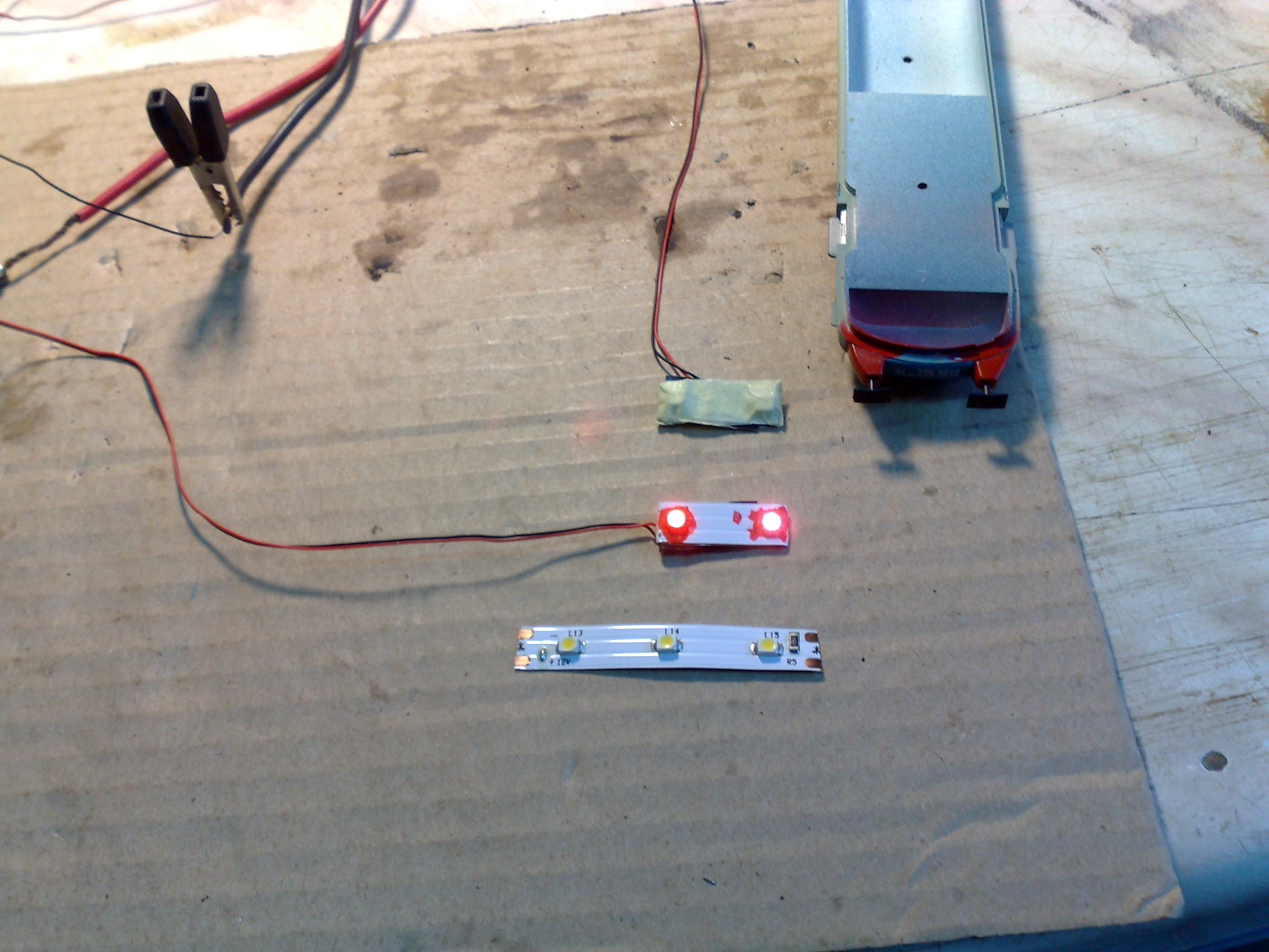

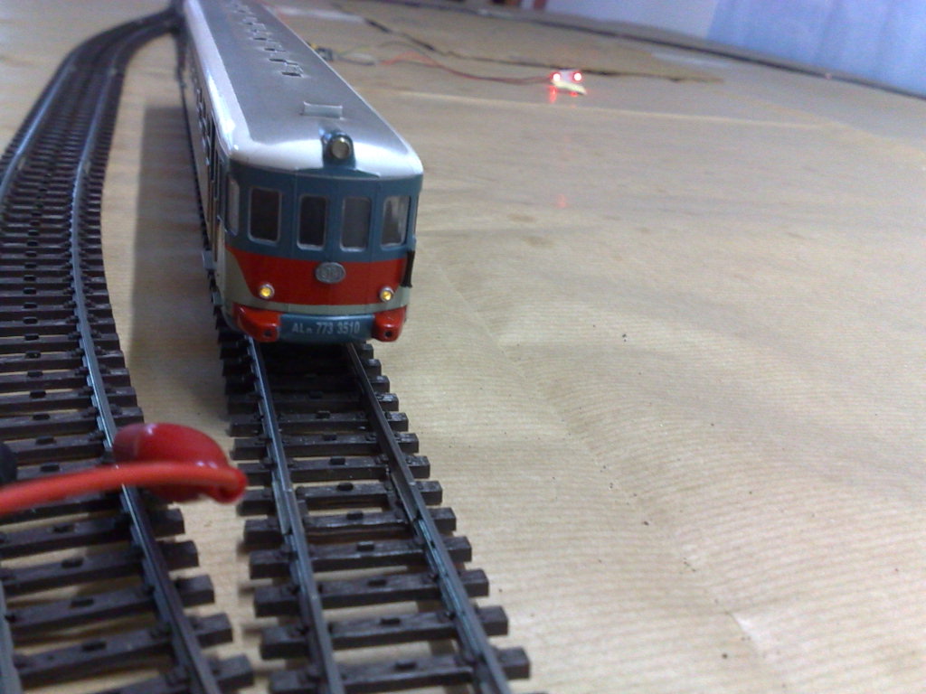

Sicuramente altri amici avranno fatto le stesse cose che ho fatto oggi, mi spiego meglio.
devo montare i led " bianco e rosso " su una coppia Aln 773, il tutto con decoder + decoder funzioni, per avere il classico, marcia avanti " bianco " luci rosse in coda e viceversa.
ho diverse striscie led dei cinesi, sia bianco caldo, che rosso, quindi devo dissaldare e poi risaldare e la resistenza e poi il posto è risicato dove mettere i led, però uno solo fa poca luce, ...... insomma una montagna di problemi, ( poi per me che ho un handicap, i problemi si raddoppiano ).

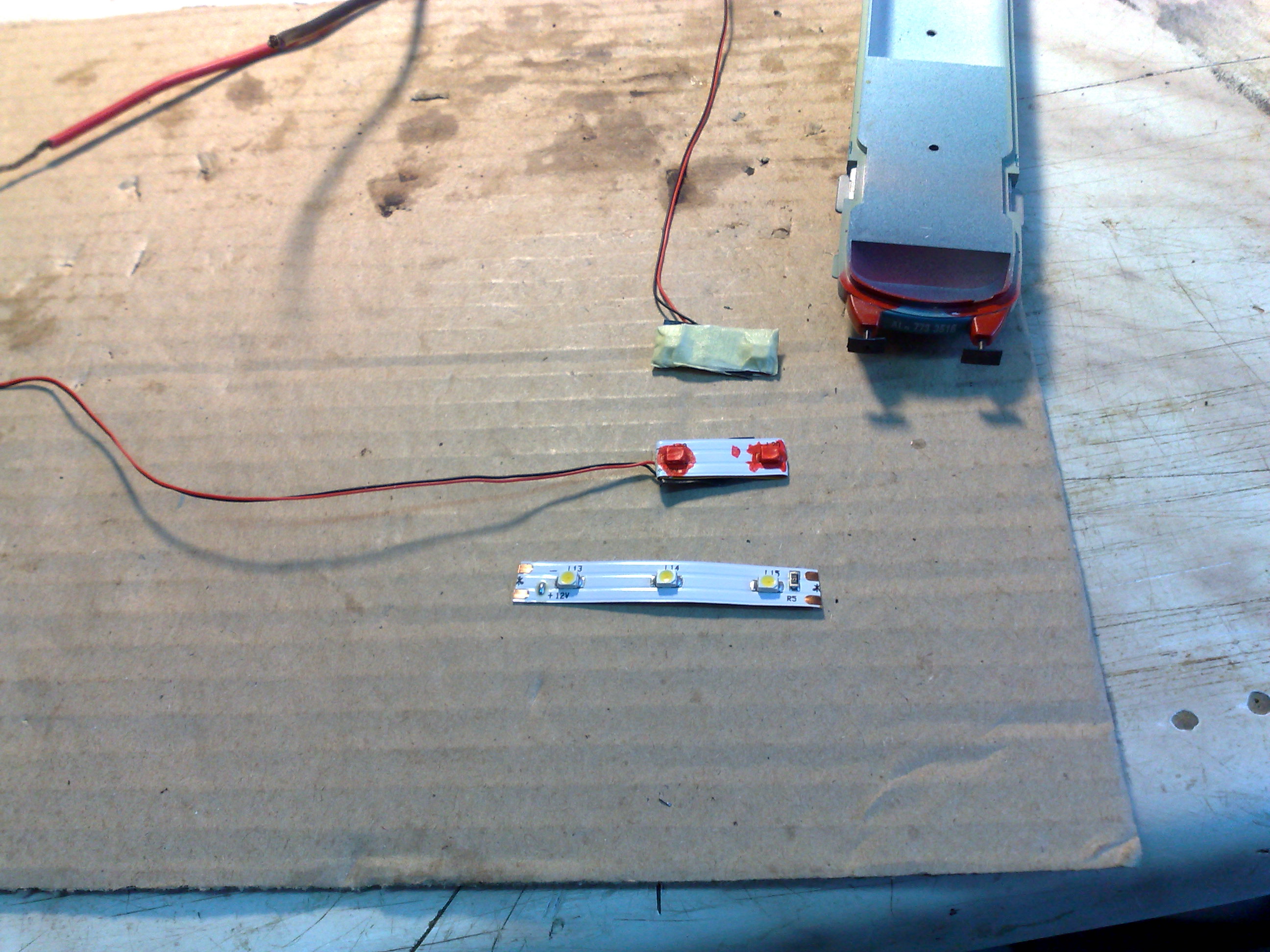

allora ho pensato di prendere 2 strip led bianchi, la tensione va bene per il dec, 12 V, la luce è quasi perfetta ma ci metto un pezzetto di nastro da carroziere, quello giallo, ed ecco la classica luce giallognola dei fari anni 70, come il mio Aln 773, però serve la luce rossa, il secondo strip lo coloro con acrilico ( sono colori della moglie ) rosso carminio.
le foto le ho fatte di corsa, poi domani ne faccio altre, per un lavoro completo.

Un piccolo consiglio:
per ottenere i led gialli, vernicia di arancione quelli bianchi.
Per ottenere quelli rossi.............meglio prenderli rossi!!!.
Attenzione che i volt in uscita dal decoder sono 18, un po tanti per i led.
Dovresti misurare l'assorbimento che NON deve superare i 20mA pena la durata.
I led delle strisce sono cablati in modo da ottenere la massima luce.......troppa per i nostri modelli.

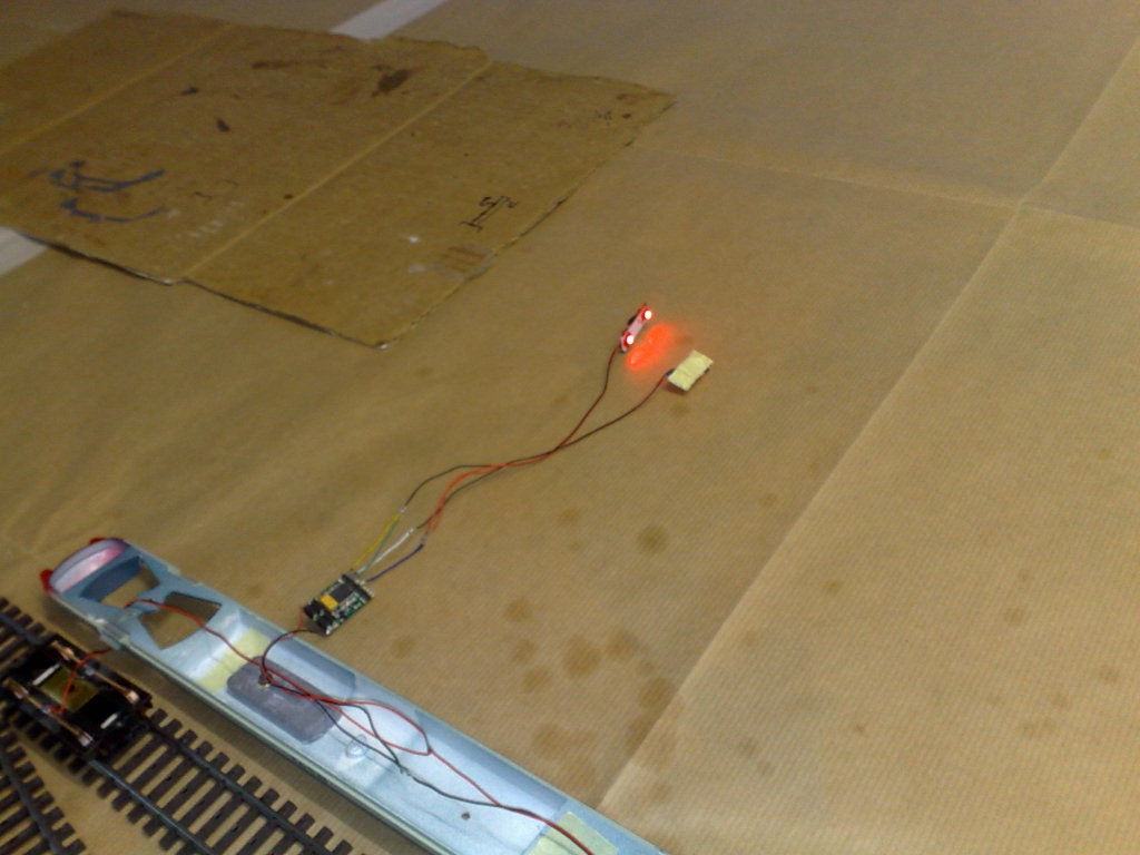

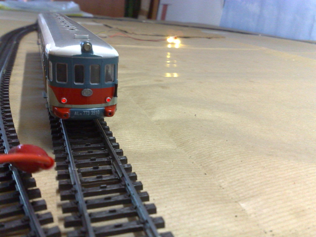

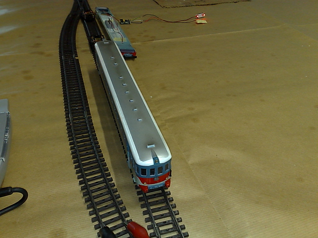

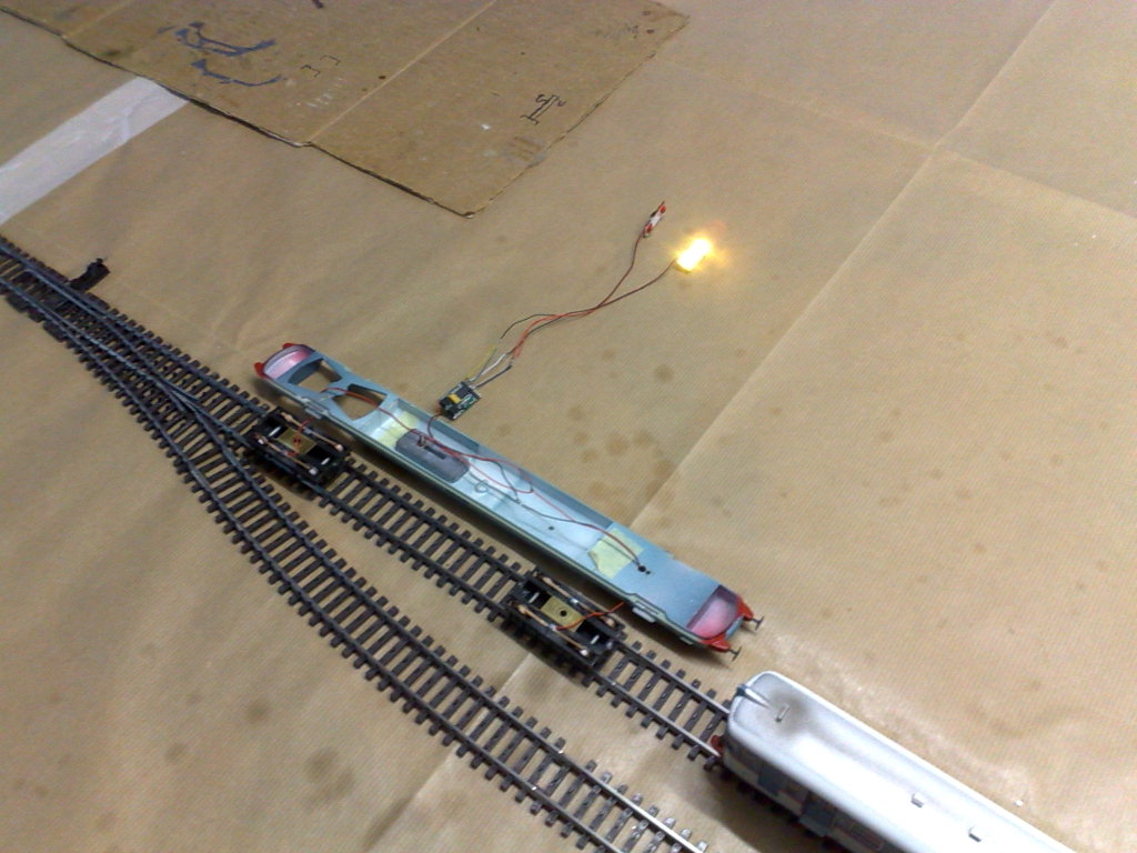

Eccomi qua, fatti i dovuti cablaggi, mi sembra che il risultato sia abbastanza buono.
sono d'accordo con Pierluigi, per quanto riguarda i led rossi, anzi appena possibile ne acquisto di quelli biluce ( bianco-rosso ) un solo led.
per adesso mi accontento.
l'assorbimento di una strip di 3 led, dovrebbe essere di 20mAh, poi per non fare troppa luce, schermo il led con nastro da carroziere quello giallo, oppure, metto un pezzetto di nastro e lo coloro con pennarello arancione.
la foto non rende, ma quelli verniciati di rosso sono riusciti abbastanza bene.
avevo provato quelli rossi a bastoncino ( li avevo utilizzati come luci di fine convoglio ) ma fanno una luce tenue, poi ne devi montare 2 sennò non si vede quasi niente, insomma, .... non fa per me.

Bel lavoro Claudio, il risultato finale è bello. Hai ottenuto una ottima tonalità di colore e una giusta luminosità. Spesso si vedono fari troppo luminosi, mentre i tuoi sono proprio ok :wink:
Per quel che riguarda la limitazione di luminosità dei led, se non vuoi mettere il pezzo di nastro puoi anche inserire una resistenza in serie ai led. L'intensità luminosa di un led è proporzionale alla corrente che ci passa. Meno corrente passa e meno luminosità hai. Con una resistenza in serie diminuisci la corrente che passa nel led.
