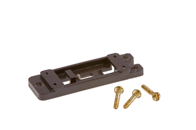

i PL10W sono la variante "low current" dei classici PL10 (parecchio dispendiosi in termini di energia, come ha rilevato Roy). Sono decisamente da preferirsi a questi ultimi... Io non ho mai avuto problemi con i supporti PL12 non li uso (servono soprattutto se si vuole montare il motore in posizione laterale) e preferisco usare i più semplici PL9:
25,44 KB
sono semplici supporti per montare il motore sotto il deviatoio e non hanno parti in movimento.

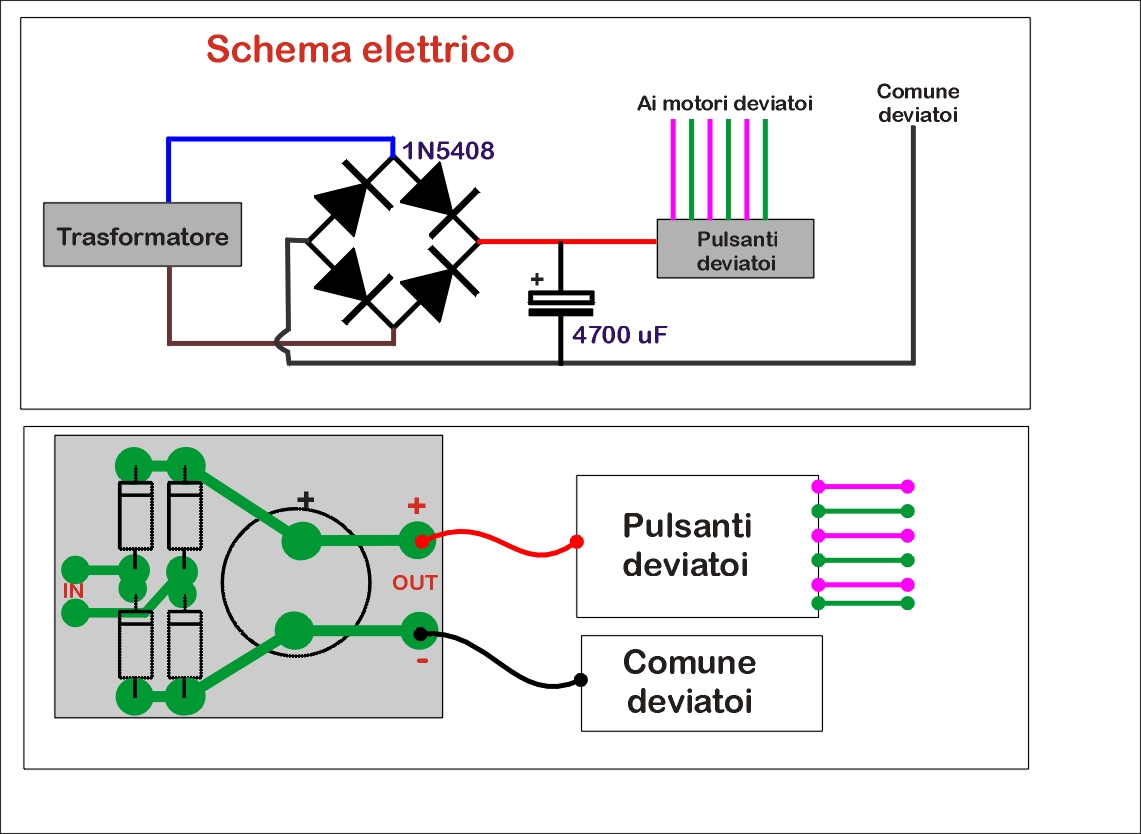

Questo è un circuito che ho adottato nel mio plastico.
Un circuito migliorer sarebbe quello che ricarica il condensatore tramite una resistenza, facendo si che, dopo averlo "scaricato" il motore, se rimane eccitato, non brucia.
Però tale circuito ha necessità di alcuni secondi di ricarica fra una deviata e l'altra. Nel mio plastico, essendoci una gestione automatica, non potevo permettermi l'attesa di ricarica, pena il malfunzionamento del sistema con instradamento errato dei convogli.
Con il circuito, di cui in seguito metto gli schemi, ho la potenza massima fruibile in pochi decimi di secondo fra una deviata e l'altra, con itinerari multipli (a matrice diodi) con 3 motori pilotati in simultanea.
222,5 KB

grazie roy per lo schema; fammi capire purtroppo sono poco afferrato di elettricita' sono due soluzioni o si tratta dello stesso circuito?
In riferimento alla tua risposta mario, usando i deviatoi roco line che hanno gli aghi liberi sono costretto ad usare il PL12 che ha lo scatto di fine corsa, mentre sui deviatoi peco che hanno la slitta a scatto uso i PL9

#8 Messaggio da roy67 »
E' lo stesso circuito.
Lo schema superiore è relativo alle connessioni elettriche.
Quello inferiore è il collegamento fisico dei componenti.
