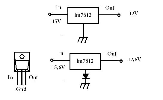

Ciao Giannantonio, per abbassare di poco l'uscita del tuo alimentatore da 15 Vcc per portarla a 12, al posto della resistenza potresti inserire un regolatore del tipo 7812 che ben si presta allo scopo e che costa poco.
Per i relè dovrebbe andare bene.
Stabilizzatore con LM7812:
21,77 KB

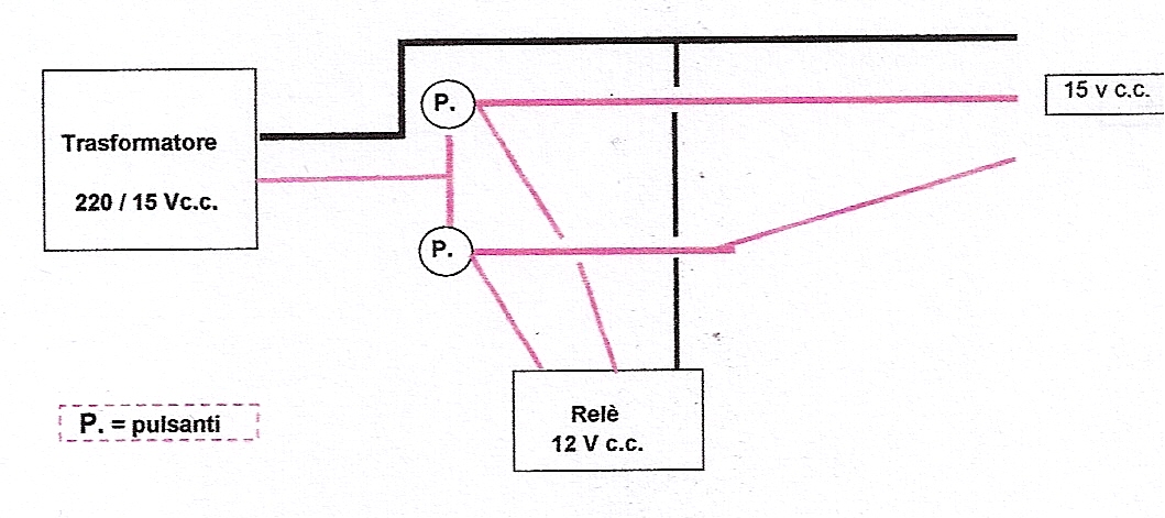

mi sono spiegato molto male, spero che da questo schizzo tu possa capire meglio, la tensione la devo abbassare solo dai pulsanti al relè e dato che sono bistabili lo devo fare sui due positivi, ho pensato alle resistenze perché molto più pratiche anche da inserire in basetta, già ne capisco poco........

No Giannantonio. Le resistenze non sono dei trasformatori di corrente. Lo scopo delle resistenze è di "ridurre" la corrente per altri componenti elettronici.
Usarle per abbassare la tensione ad una bobina si brucierebbero.

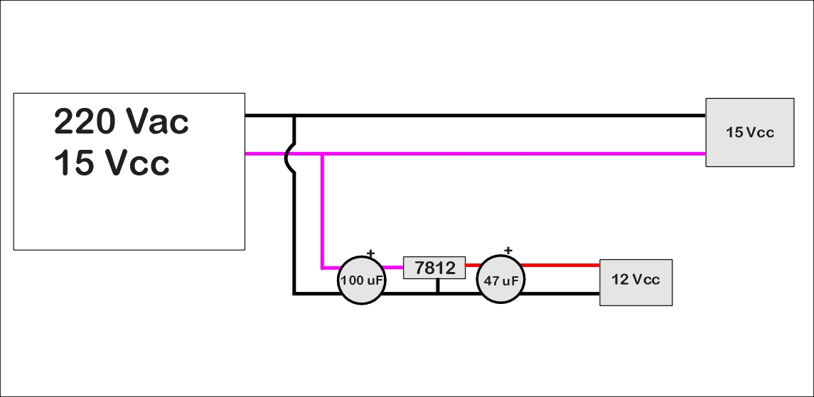

Il circuito di Edgardo invece regolerebbe la tensione a 12 Vcc. Però andrebbero inseriti un paio di condensatori, in ingresso ed uscita per mantenere stabili eventuali impulsi o sbalzi.
Ecco lo schema di collegamento.
73,55 KB

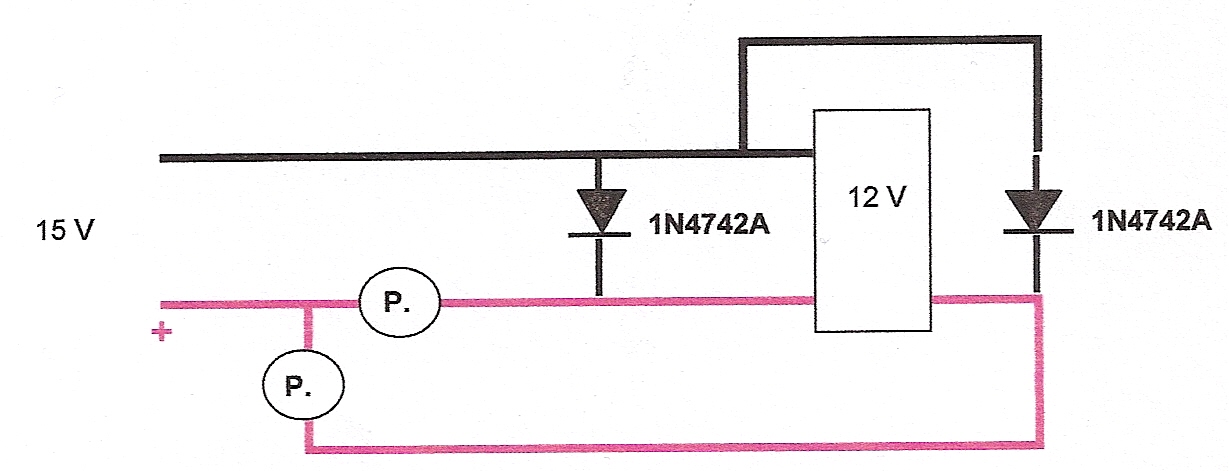

potrebbe andare così ?
134,25 KB
Giannantonio
Messaggi: 6519
Re: Alimentazione relè
#6 Messaggio da roy67 »
Si. Va bene.
