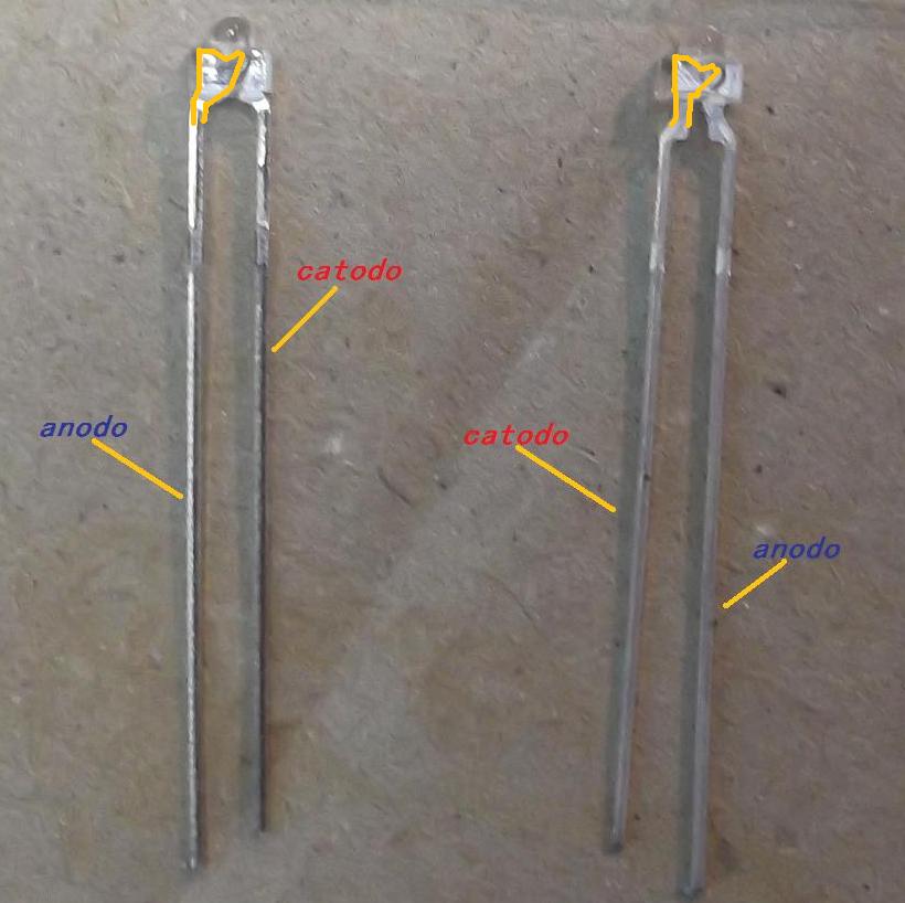

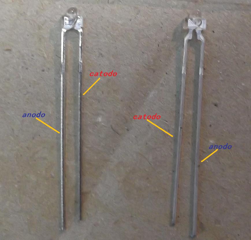

#1 Messaggio da AXEL »
Secondo voi è normale?Lo so che il catodo ha il piedino più corto,però qui hanno invertito i piedini.Perchè???
137,09 KB
61,96 KB

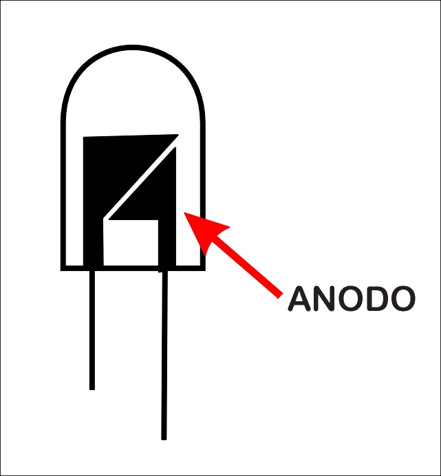

Re: Problema con led.
#4 Messaggio da roy67 »
Purtroppo può accadere quando vengono prodotti da aziende poco serie, senza controlli di qualità (non solo cinesi). :wink:
L'importante è tenere in considerazione non il reoforo più lungo, ma l'interno del led.
L'anodo è quello indicato nella figura.

Fatto sta che io devo saldare i due led con il catodo comune, va da se che se guardo l'interno del led uno dei due non si accende.Tenendo conto invece della lunghezza dei piedini si accendono entrambi.Quindi deduco che in questi led devo guardare il piedino più lungo per farli funzionare correttamente o sbaglio?
