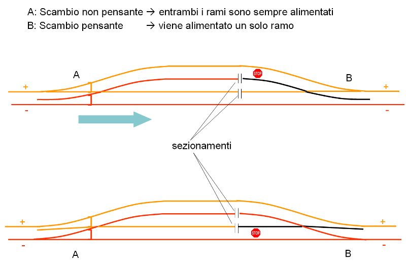

#77 Messaggio da Tiziano »
Ciao a tutti,
ecco lo schema di funzionamento del sistema che ho proposto.
Ho evidenziato nelle due posizioni possibili i punti raggiunti dall'alimentazione elttrica (rosso e arancio) e quelli che invece rimangono scollegati (nero).
Dovrebbe risultare più chiaro il perchè dei sezionamenti sulle rotaie interne.
Sul deviatoio A ho evidenziato anche i contatti elettrici di cui parla Massimo, che invece devono essere rimossi sul deviatio B per renderlo pensante.
Altre considerazioni:
Si suppone che gli scambi A e B vengano comandati in sincorno e in modo concorde. Questo accorgimento rende tra l'altro impossibile un eventuale tamponamento.
Edgardo, per realizzare l'automatismo, i sensori si possono tranquillamente collocare anche a monte dei sezionamenti, l'importante è essere certi che nel momento in cui vengono attivati, l'ultimo vagone del convoglio entrante abbia completamtne superato lo scambio A (nel nostro caso mi sembra che ci sia comunque parecchio margine)
Andrea, il deviatoio in realtà "pensa" anche se non è motorizzato, ma se si vuole realizzare l'automatismo direi proprio che è neccessario applicare il motore a tutti e due...
44,24 KB
OK Tiziano,
il nostro schema è però un pò diverso.
Noi abbiamo un solo deviatoio pensante che è quello in galleria.
Sugli alrti due non accade nulla.
Ho capito bene o faccio confusione?
Grazie.

Re: Linea "da punto a punto" e sistema "a blocchi"
#79 Messaggio da Tiziano »
Hai capito benissimo Andrea!
L'unico accorgimento da prevedere secondo me è quello di collegare i tre scambi (quello pensante in galleria e gli altri due in ingresso) ad un unico comando, in modo che si muovano in sincrono.

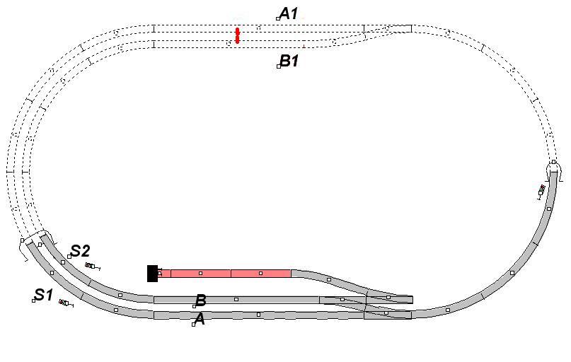

Ok, nell'attesa faccio un riepilogo delle puntate precedenti... :wink:
Ecco quello che vorremmo accadesse:
il treno A imbocca la galleria dopo aver superato il segnale luminoso S1
giunge in galleria e si ferma in A1
il segnale luninoso S1 diventa rosso (con un pò di ritardo ma amen)
il segnale luninoso S2 diventa verde
il treno B parte in galleria e dopo aver superato il segnale luminoso S2 si ferma in B1
il segnale luninoso S2 diventa rosso (anche lui con un pò di ritardo ma amen anche qui)
Riparte il treno in A1...
E così all'infinito....
Naturalmnete il manovratore potrà, tramite trasformatore, regolare la velocità dei treni e farli sostare a carnate Scalo (chiaramente non in contemporanea) :wink:
37,06 KB

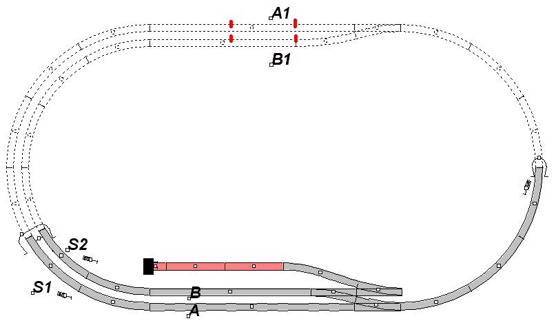

#88 Messaggio da Tiziano »
Andrea,
l'ultimo schema che hai mandato però non tiene conto degli ultimi ragionamenti con l'utilizzo dello scambio pensante... non ho capito se è una svista o se l'idea alla fine è stata accantonata (cosa peraltro assolutamente leggitima).
Mando lo schema che tiene conto della famosa proposta.
Non voglio insisitere, ma ti faccio notare che utilizzado questo sistema è possibile anche eliminare i ritardi nella commutazione dei segnali (quelli per i quali hai detto amen): basta infatti montare i sensori subito dopo l'ingresso in galleria a valle dei segnali!
In questo modo la loco appena supera il segnale ed entra in galleria, passa sul sensore e fa scattare gli scambi e i segnali, ma continua tranquillamente la sua corsa fino al punto di arresto.
Nello stesso momento il secondo treno avrà via libera sul bianrio parallelo.
Che ne dici?
38,29 KB
Tiziano
Messaggi: 23684
#89 Messaggio da Andrea »
Hai ragione Tiziano, però conosci i miei limiti in elettronica. :cool:
Dimmi gli orari nei quali ricevi che vengo a prendere qualche ripetizione privata! :wink:
Mi raccomando il prezzo, per noi del GAS TT un trattamento di favore!
Me lo avevi anche detto che risparmiavo sulle scarpette...
Hai assolutamente ragione, sono andato nel pallone.
L'unico dubbio riguarda il sezionamento: uno su polo positivo e l'altro sul negativo (l'altro binario intendo)?
Ho capito bene?
Grazie!

#90 Messaggio da Tiziano »
Ok allora ti propongo un baratto con delle ripetizioni di modellismo...! :smile:
Per quanto riguarda il dubbio è proprio così: uno sulla rotaia positiva l'altra su quella negativa, non importa dove sia il + e dove il - , la cosa fondamentale è che siano quelle "interne" rispetto allo scambio pensante (come segnato nella figura), altrimenti la cosa non funziona!
Da parte mia faccio ammenda su una mia affermazione non completamente corretta: l'accorgimento descritto per eliminare il ritardo sulle luci ifunzionerebbe anche nel caso del sistema originale con il doppio sezionamento. Basta solo mettere i sensori più indietro.
Ciao!!!!

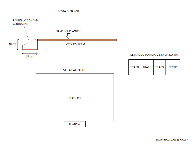

Per Andrea; volevo chiederti se sai come o dove collocare le centraline nel tavolato del plastico per il pannello di controllo.
Mi servirebbe solo un'idea di massima.
Ciao Edgardo, mi cogli impreparato...
Ma devono essere a vista?
Non credo, giusto?
Perchè a quel punto le metterei sotto la base del plastico o sul retro. :wink:
Dimmi...

neppure io conocscevo il termine traversa limite. Ma quindi si può pensare di renderla visibile sul plastico dipingendola in binaco in prossimità dei deviatoi?
Altra domanda: i reed li hai ordinati su internet o li hai presi in un negozio fisco? In questa seconda ipotesi, visto che sei anche tu della provincia di Milano, potremmo scambiarci qualche indirizzo utile di "pusher" di materiale elettornico (eventualmente anche in privato se le regole del forum lo permettono...). Io ho qualche negozio di riferimento, ma siccome sono sempre più rari, potrebbe essere utile condividere qualche informazione.
Non credo, giusto?
Dimmi...
No infatti, volevo solo capire in linea di massima come si intende procedere
per la sistemazione della plancia in generale.
Mettere le centraline sotto il piano sarebbe un po' scomodo lavorarci o intervenire se malauguratamente si verifica un guasto.
Pensavo più ad una soluzione tipo quella della valle incantata (correggimi se sbaglio).
Con trasformatori e plancia su un lato a sbalzo che fuoriesce dalla base.
Tipo mensola con una profondità di circa 15 cm e che sia in grado di ospitare trasformatori e centraline.
La larghezza della mensola andrà proporzionata in base allo spazio occupato dagli elementi che la compongono.
Che ne pensate?
