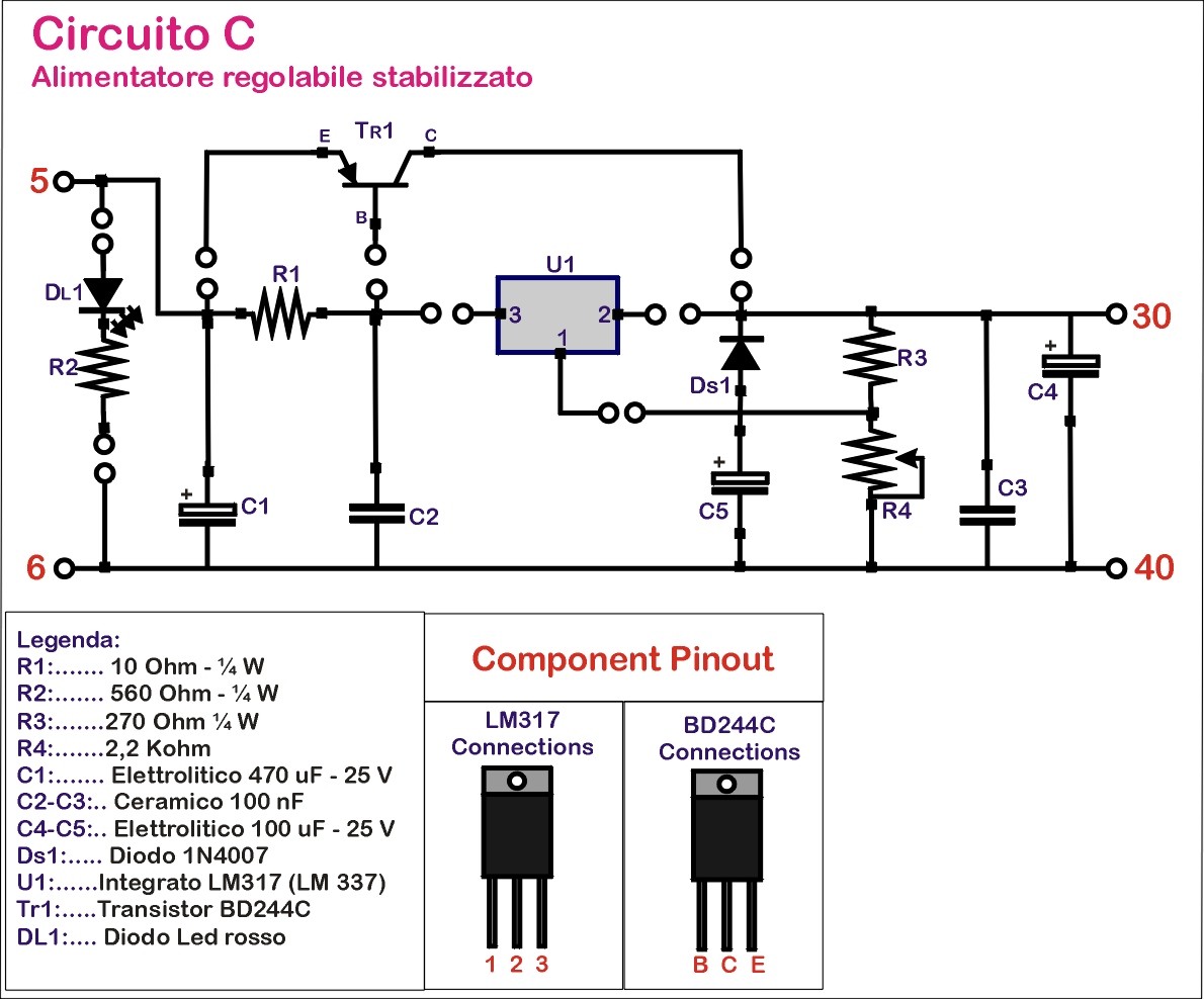

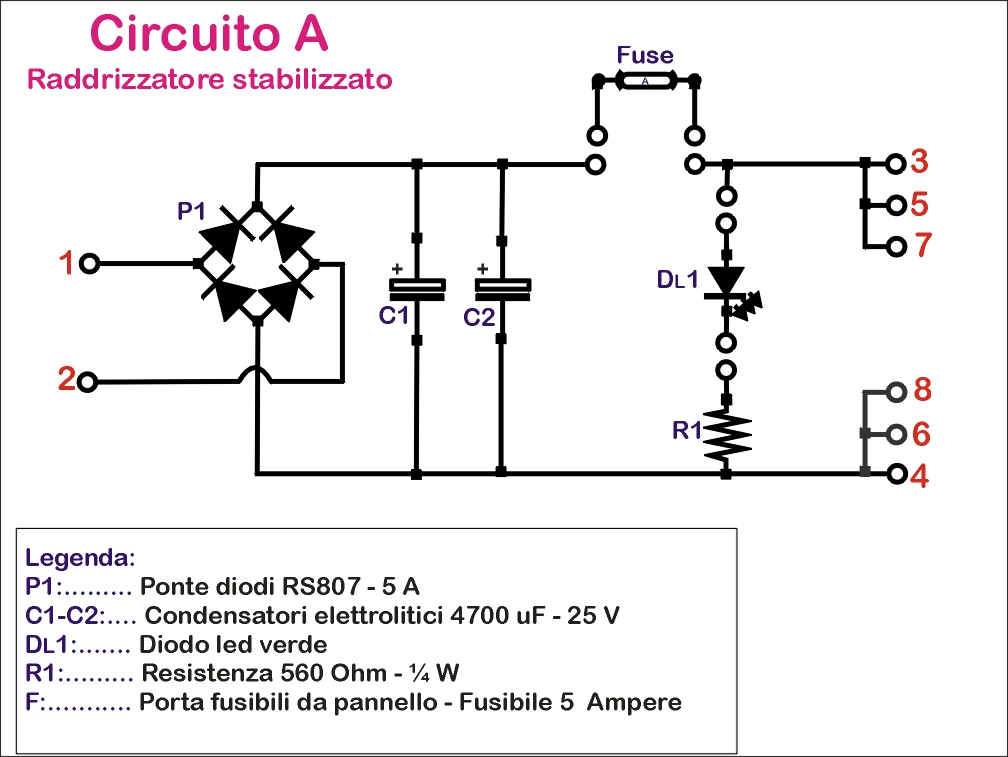

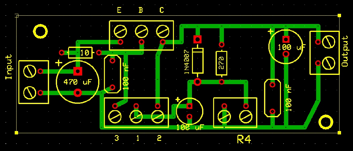

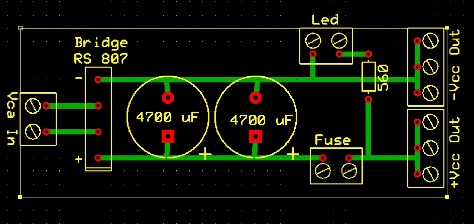

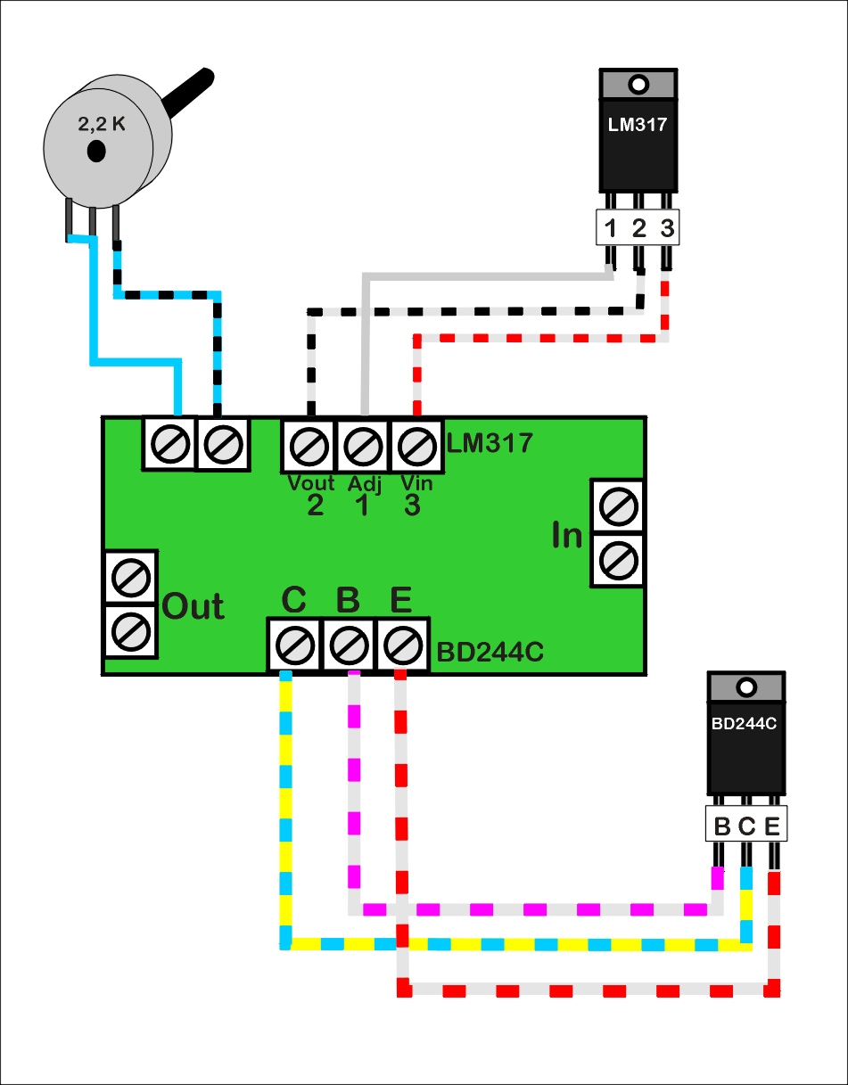

Ciao Dany. Più su ti avevo messo il link ad una mia discussione ove spiegavo la costruzione di un alimentatore da laboratorio modellistico. I circuiti sono tutti spiegati in quella discussione. Ovviamente sul plastico non serve avere amperometri e voltmetri.
Ti metto gli schemi anche qui:
<font color="red">Schema stabilizzatore: </font id="red">
171,19 KB
<font color="red">PCB stabilizzatore</font id="red">
164 KB
<font color="red">Schema regolatore</font id="red">
269,06 KB
<font color="red">PCB regolatore</font id="red">
221,61 KB
<font color="red">Collegamento regolatore</font id="red">
183,73 KB

nel caso dell'alimentatore di Roy, il lavoro "sporco" lo fa il transistor BD244. In pratica il regolatore LM317 viene utilizzato per polarizzare correttamente il transistor nel quale "transita" la corrente erogata dal sistema. In tal modo non è necessario utilizzare il 317 al limite della potenza (e quindi del calore dissipato) che, in ogni caso, non riuscirebbe a gestire 5 A. Lavoro che viene invece demandato al transistor. (questo perchè è più facile reperire transistor di potenza invece che regolatori di potenza).

Esatto Mario. Il problema nasce prorio perché i regolatori possono al massimo pilotare 1 ampere. Quindi si demanda la potenza ad un transistor che faccia il lavoro "sporco", ovvero eroghi tutta la potenza disponibile in linea (in uscita dal trasformatore), pilotando, come valvola di sicurezza, l'eccesso in tensione sul regolatore. In questo caso un LM317, oppure LM337. Ma anche ad uscita fissa (non regolabile) come gli L7809; L7812; 78L09 oppure 78L12.

buona domenica, gli schemi che ha postato roy non posso vederli, ma se ho capito bene, in questo caso il 317 serve a pilotare un transistor di potenza, visto che non puo erogare correnti superiori ad 1 o 1,5 ampere. in pratica è come se pilotassi il transistor di potenza con un potenziometro?

Ennesima domanda: se ho un trasformatore diciamo da 8-10A, all'uscita del circuito A, cioè nei punti 3-4-5-6-7-8, ci posso attaccare 3 basette del circuito B? Grazie!

puoi farlo però devi sostituire il ponte da 5A con uno adeguato. Suggerirei anche di utilizzare tre fusibili, uno per regolatore.

li metterai tra i condensatori elettrolitici del raddrizzatore e l'ingresso dei regolatori, prima della coppia led/resistenza in maniera tale che se salta un fusibile si spegne anche il led.

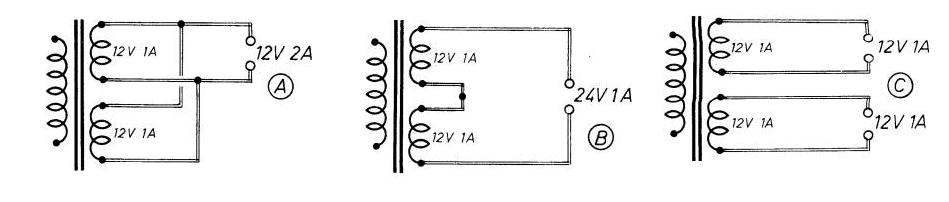

Rieccomi a bomba: Ho acquistato un toroidale con tre fili in uscita, uno nero e due azzurri, che mi danno 16, 16 o 32. Per avere la massima potenza posso collegare i due fili dello stesso colore insieme tipo il disegno sotto?
16,58 KB

scusami Roberto, mi ero dimenticato di risponderti... ma vedo che hai già trovato la soluzione! Si il circuito proposto è corretto, la corrente totale sarà pari alla somma delle correnti erogate dai due avvolgimenti. Unica cosa ricorda di dimensionare bene i diodi perchè in questo circuito sono sottoposti ad una tensione inversa pari a due volte la tensione in ingresso. Controlla i datasheet dei diodi e scegli quelli giusti!

Ho collegato i due fili azzurri fra loro, ma il trafo ha iniziato a fumare, chi sa il perché?
Re: Alimentatori
#98 Messaggio da marioscd »
mmmm... il problema è come è il secondario del trasformatore. Se esso è realizzato con una coppia di avvolgimenti separati non ci sono problemi a metterli in parallelo rispettando la fase (ma dovresti avere 4 fili sul secondario e non 3). Questi schemi mostrano il principio d'uso del doppio secondario, in particolare quello che interessa a te è il primo:
Se però il secondario è realizzato con un'unico avvolgimento con una presa comune a metà delle spire allora il parallelo non è fattibile. In questo secondo caso lo schema corretto è proprio quello a due diodi:
Se il tuo trasformatore è del secondo tipo dovrai eliminare il ponte di diodi dei 4 circuiti Conrad sostituendoli con una sola coppia di diodi e l'uscita raddrizzata la utilizzerai in comune (parallelo) per i 4 circuiti.
Spero di essermi spiegato...

Allora il problema si fa serio. Ho capito come dici. Dovrei entrare sul circuito dopo il ponte raddrizzatore con i fili che escono dal trafo, dopo aver messo 2 diodi (quali?) e una resistenza (da quanto?). A questo punto su una basetta millefori metto i diodi e la resistenza (nell'altro circuitini che avevo postato io c'era un condensatore, cosa ci vuole esattamente?) e poi da lì esco con 4 diciamo positivi e 4 negativi e vado con ogni coppia sulla basetta, sperando di non bruciare tutto. Mamma mia che ignoranza in elettronica.....
Re: Alimentatori
#100 Messaggio da marioscd »
Aspetta!!! La resistenza dello schema simula un carico! Il circuito esatto è il tuo, quello con il condensatore! I diodi devono essere da 10A 100V per essere tranquilli. Per il resto è esatto, esci con 4 fili sul positivo e 4sul negativo e li porti a coppie sui 4 regolatori by-passando i ponti.
