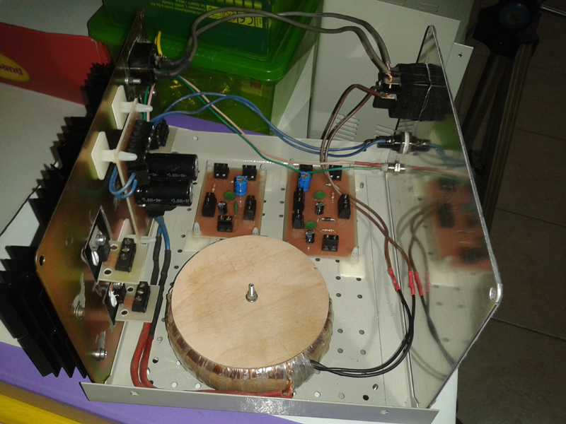

#67 Messaggio da Edgardo_Rosatti »
Basta un comune mobiletto acquistabile in tutti i negozi di elettronica.
In questa immagine un trafo toroidale inserito in un mobiletto (alimetatore modellistico di Roy).
Mobiletto:
Altra vista:
373,72 KB
dany023
