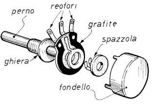

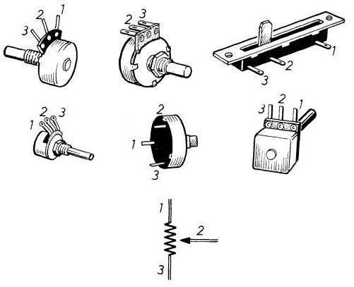

più che cercare di spiegarti come devi fare le misure del potenziometro, inserisco delle figure reperite in rete che mostrano a cosa corrispondono i piedini e com'è fatto all'interno:
23,88 KB
Se proviamo ad aprirne uno troviamo i seguenti componenti:
14,49 KB
In particolare la parte che stabilisce la variazione di resistenza è fatta così:
6,94 KB
Se noti nella prima figura i piedini sono numerati con 1,2,3 ; trovi anche un disegnino schematico con il simbolo della resistenza e del cursore.
Se con i puntali del tester ti metti ai capi 1 e 3 devi misurare tutta la resistenza del potenziometro in esame, stai attento alla portata del tester, se errata non ti consente la lettura; inizia con una portata elevata e poi passa alle portate inferiori.
Se con i puntali del tester ti metti tra 1 e 2 oppure tra 3 e 2, misurerai la resistenza compresa sotto al cursore in quella determinata posizione, sarà un valore inferiore alla resistenza totale misurata tra 1 e 3 fino a quando il cursore si troverà in corrispondenza di 1 o di 3 dove troverai valori pari a 0 e max se misuri tra 1 e 2 oppure viceversa se misuri tra 3 e 2.
Spero di essere stato chiaro, è più facile a farsi che a spiegarlo a parole.

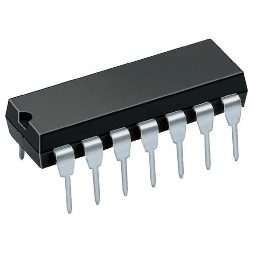

Mi permetto di dissentire [8] visto che per praticità, e pure perchè si tratta di componenti poco costosi, presumo faccia un unico acquisto, non ha molto senso sostituirne uno per volta, oltretutto se i componenti danneggiati sono più di uno (o tutti), diventa un lavoro tedioso ed inutile, fare il giochino delle "scatole cinesi".
Se poi si considera la possibilità che l'eventuale componente guasto, potrebbe aver causato un guasto anche in uno uo più degli altri, saostituendone solo uno, ci si ritrova al punto di partenza, e non si arriverebbe a capo di niente.
Piuttosto Antonio dovrà prestare attenzione al verso di inserimento degli integrati (su di un lato esiste una tacca o un puntino di riferimento, come da immagine:
15,18 KB

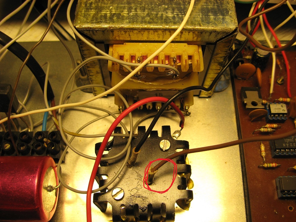

Ieri sera mi ero messo il cuore in pace e avevo deciso di richiudere il box e rivolgermi all'amico esperto di elettronica.
Ho risaldato quindi i fili elettrici che arrivavano al potenziometro (come da schema che mi ero fatto prima di smontarlo) e controllato se c'erano altri fili da sistemare.
Nel fare questa operazione sfiorato appena il filo marrone su questo componente (che non so come si chiama), lo stesso si è staccato.
326,27 KB
Ho provveduto subito a saldarlo e stamattina ho voluto riprovare il funzionamento.
Ebbene, adesso la locomotiva posta sul binario non parte più a razzo e con il potenziometro riesco a regolare la velocità, però la loco si inizia a muovere solo dopo metà corsa della manopola ed acquista gradualmente velocità, fino ad arrivare al massimo a fine corsa della manopola.
La manopola piccola Min - Max però deve essere impostata tutta sul massimo altrimenti la loco non si muove.
198,35 KB
Che ne pensate? Cosa può essere successo?

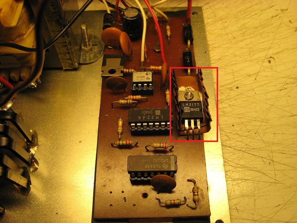

Il componente è il transistor di potenza. Probabilmente il dissipatore è piccolo e si è scaldato. Ora non ha più le caratteristiche tecniche di prima.
Taglia i fili marrone e nero, in modo da lasciarne una parte colorata attaccata al transistor.
Svita le vitine che lo tengono serrato al dissipatore (parte metallica nera con le alette) e dall'altro lato troverai un componente tipo questo (è un esempio): http://www.onsemi.com/pub_link/Collateral/MJ4502-D.PDF
Ora cerca il componente dalle caratteristiche (sigla) riportate sulla calotta. Metti il transistor nuovo al suo posto, verificando (rispetto a quello vecchio) ove vanno saldati i fili nero e marrone (vedrai che i 2 reofori - piedini - hanno una differenza nella parte ove escono dall'involucro, oppure sono disassati , ma non sembrerebbe)... Saldi i fili e li isoli con termorestringente.
Attenzione al filo rosso che deve essere collegato (tramite occhiello alla vite) alla carcassa del transistor in quanto è il "collettore".
Re: Trasformatore in tilt
#45 Messaggio da dilan »
Domani provo a smontarlo per vedere la sigla del componente per la sostituzione.
A trasformatore aperto mi sono accorto che l'elemento inquadrato nella foto ed evidenziato in rosso, riscalda in maniera esagerata tanto che alcuni fili elettrici che si trovano vicino hanno la plastica un po fusa.
Molto probabilmente scaldava molto fin dall'inizio, tanto che gli è stato costruito il dissipatore in rame che si vede nella foto.
Pensi che sia possibile sostituirlo con un nuovo componente che non riscaldi in maniera così esagerata?
337,06 KB

#46 Messaggio da Handyman »
È un LM317, un regolatore di tensione. mi lascia un pò perplesso questo grande riscaldamento. Prima di sostituirlo con un altro componente bisognerebbe capire perché scalda così. Se il circuito è dimensionato come si deve, non dovrebbe accadere.
337,06 KB
Quel componente è l'integrato regolatore LM317. Ha tendenza a scaldare, è normale che succeda. Potresti comunque sostituirlo. Ma soprattutto, sostituisci i fili "cotti". Generano resistenze non desiderate, alterando il buon funzionamento.
Se poi riesci, sostituisci anche il dissipatore in rame con una buona piastra in alluminio "alettata". Più c'è scambio termico, più si raffredda, meglio funziona... :wink:
Se poi riesci ad installare la piastra con le alette in verticale esterne all'involucro, raffredda ancor meglio. :grin:
Se si trattasse di un normale circuito di regolazione è vero.
Ma questo circuito è dotato di un transistor di potenza (di caratteristiche per ora sconosciute, sono quindi ipotesi).
Potrebbe accadere che, a seconda di come è girato il potenziometro, dal transistor potrebbe transitare una corrente di guadagno anche di 4 A.
Per cui l'integrato LM 317 entrerebbe in limitazione (sempre a seconda di com'è girato il potenziometro) con correnti superiori ai 4,5 - 4,8 Ampere.
A quel punto è inevitabile il surriscaldamento e la necessità di raffreddamento.
Sul circuito stampato non c'è molto spazio per installare un dissipatore di calore.
Se ne metto uno esternamente all'involucro, come va collegato con l'integrato regolatore?
