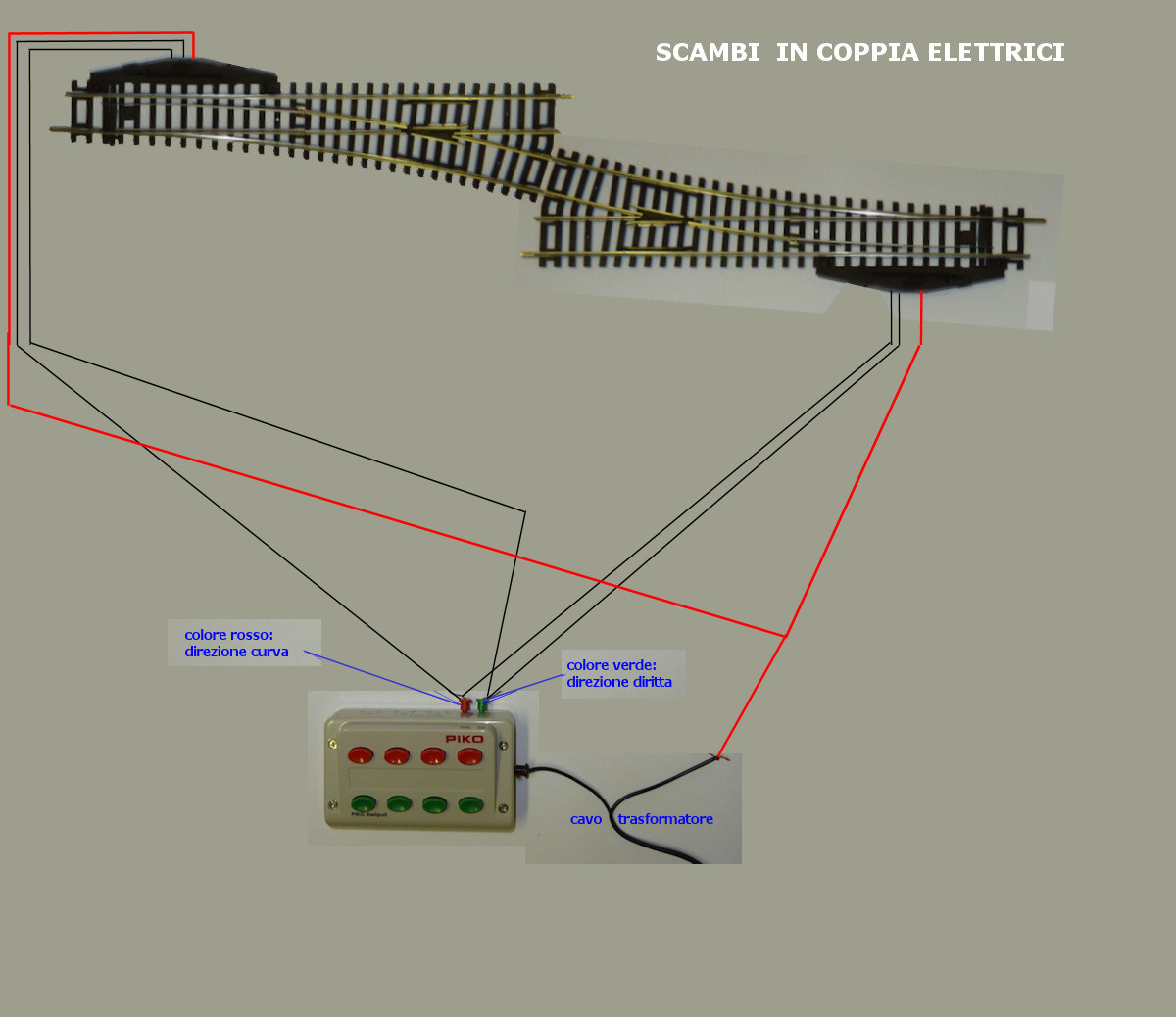

la signora monica di capotrenomodel mi ha allegato questa foto per il collegamento degli scambi
non mi è chiara una cosa
si vede il filo del trasformatore che si divide in due
quindi il collegamento và fatto cosi ?
un filo per la pulsantiera e l'altro per lo sambio ?
è giusto cosi ?
144,2 KB
Messaggi: 23684
Re: semaforo
#34 Messaggio da Andrea »
E' corretto.
Se guardi le istruzioni che ci sono nella confezione PIKO, vedi che è uguale.
Chiaramente in questo caso i deviatoi si "accoppiano".
Quindi due fili del motore vanno alla pulsantiera ed i terzo al trafo.
Al trafo anche quello della pulsantiera.
Alla fine raccoglierai tutti i fili come tidicevo prima ed avrai i mammuth, ai quali collegherai i fili della corrente continua (treni) e della corrente alternata (scambi)

si ce nè uno a 13 km da casa
appena rimesso ci farò un salto
sai da queste parti viviamo in piccoli paesi e non si trova tutto a meno che non vai in città FIRENZE o SIENA che distano da me quasi un'ora di auto
