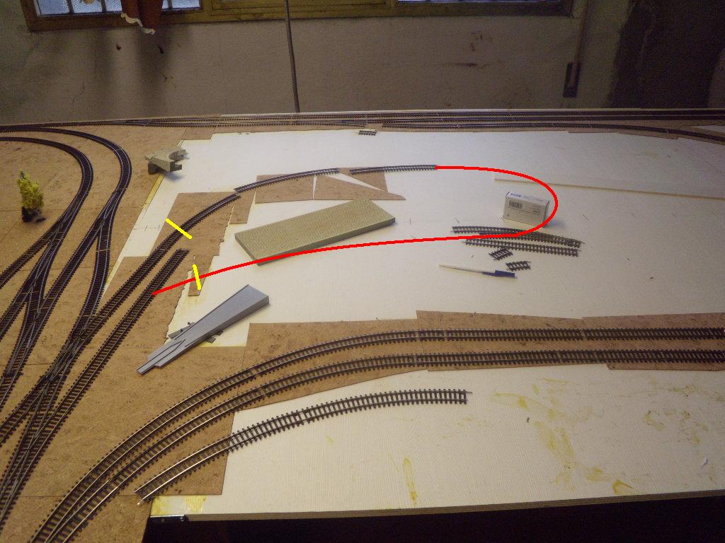

Lavoro maestoso!
Ma il (futuro) cappio è questo?
Ho capito bene?

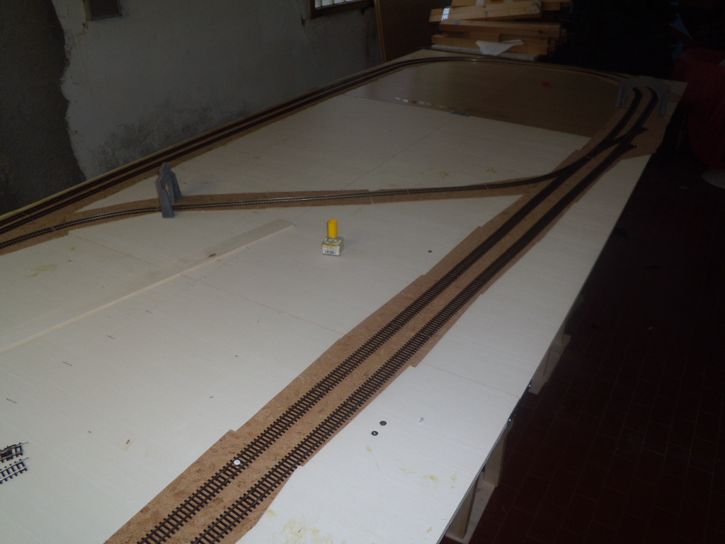

no
quelli sono dei binari che serviranno a riagganciarsi alla futura elicoidale . magari più avanti ti farò vedere
il cappio di ritorno è questo nella foto e l'hio fatto ad un binario come mi hai detto , ok ?
199,87 KB

OK. è che dalla foto, non si intuiva il cappio.
Mi ricordi le dimensioni?

#29 Messaggio da pablopablo »
dimensioni ?
del cappio ?
oppure il plastico ?
il tavolo è 450 x 450

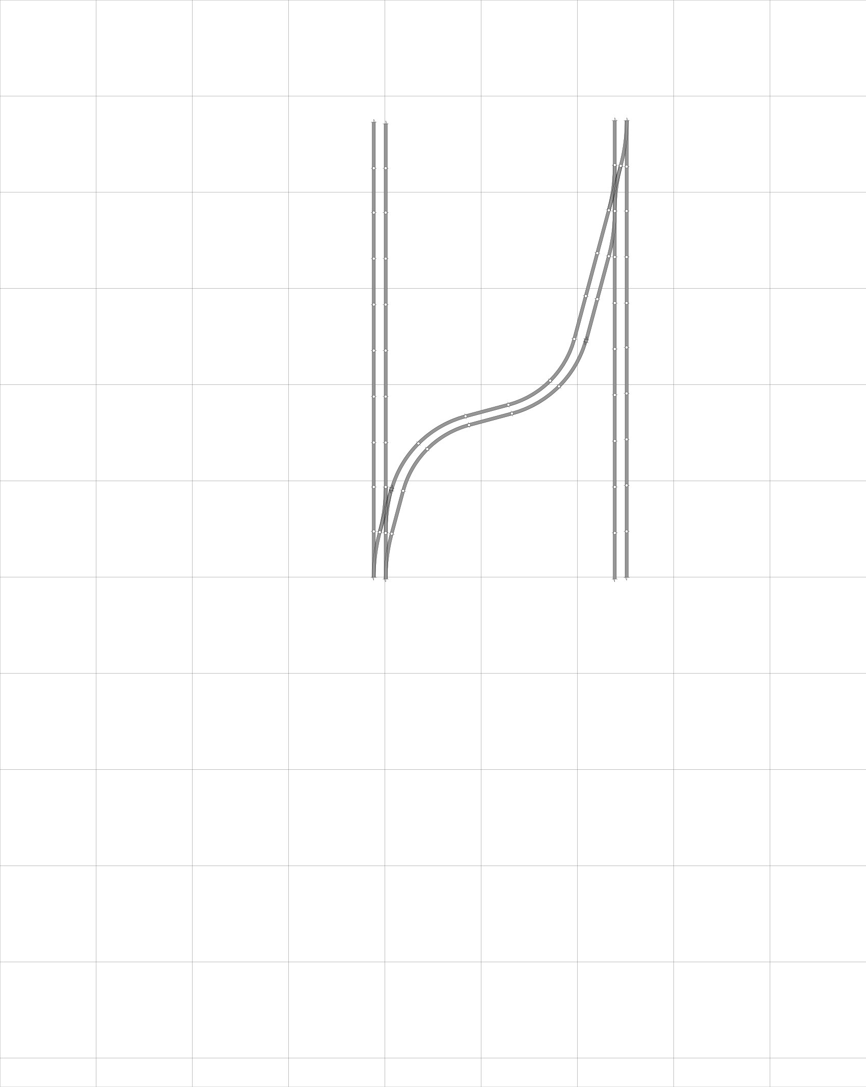

ok , pressappoco vorrei farlo cosi
207,14 KB

No Paolo, questo è un "incrocio" e non un cappio.
Per realizzare lo schema del cappio, ci serve capire come avviene l'inversione dei treni con binario di entrata e di uscita...
Nel disegno sotto hai un cappio semplice, nel tuo caso dove inseriresti il "raddoppio?
Quindi, guardando il disegno, ci serve capire tutto ciò che accade dopo i due sezionamenti (in rosso). :wink:

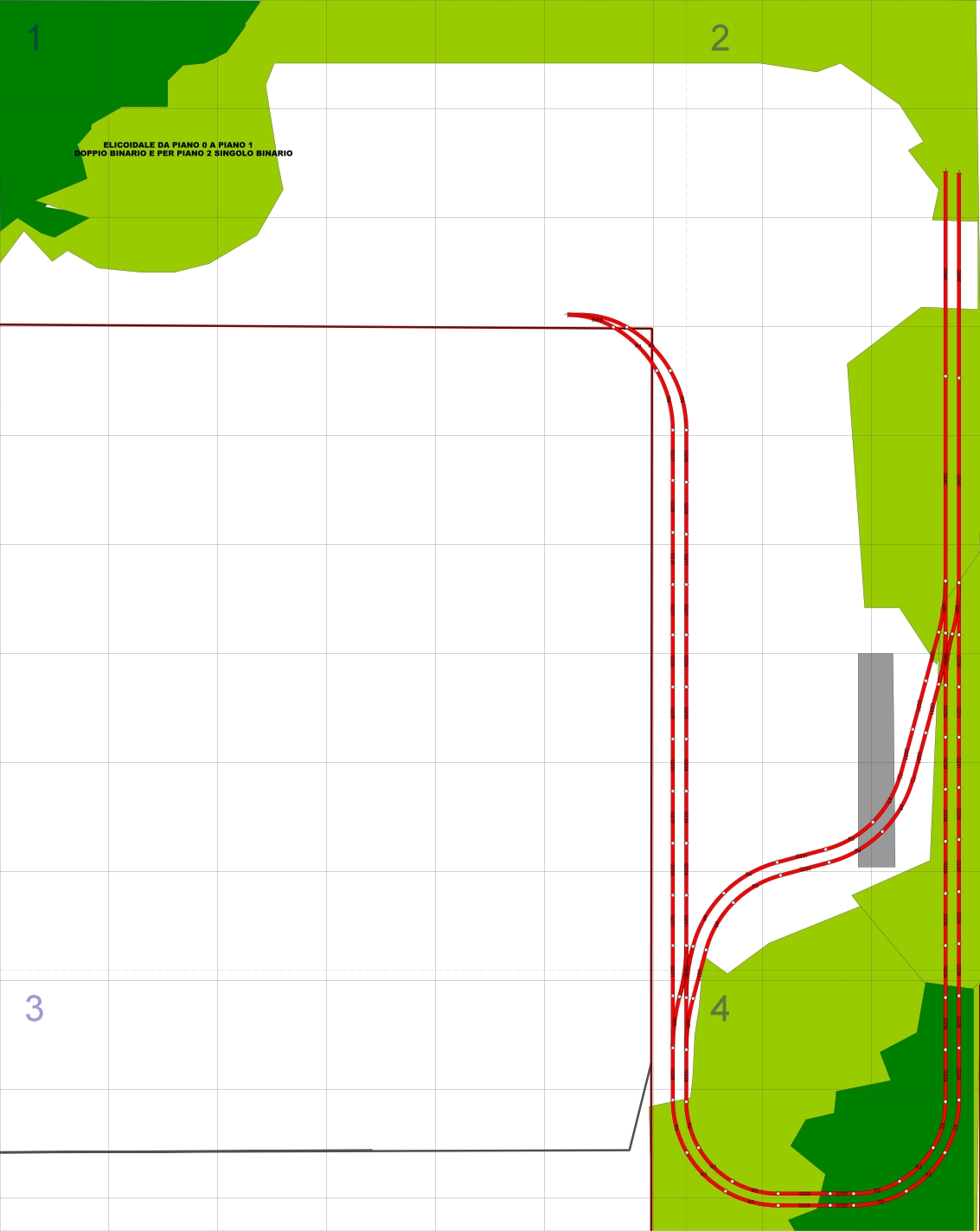

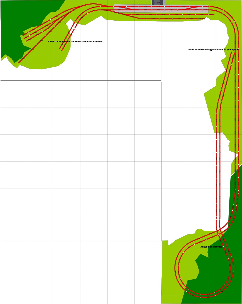

#47 Messaggio da pablopablo »
pensavo invertire cosi
265,65 KB
Messaggi: 23684
Re: problemi con un cappio di ritorno
#48 Messaggio da Andrea »
Se ho ben capito, non c'è un cappio.
Quella linea a dx si congiunge poi con quella di SX, giusto?
Se è così la polarità non si inverte mai e non hai alcun problema.
Ma ho capito bene? [?]

#49 Messaggio da pablopablo »
come vedi partendo da sx i binari arrivano dal piano 0 e salgono al piano 1, continuano per tutto il lato del plastico e poi discendono per ricollegarsi a quelli del piano 0.
Spero essermi spiegato bene.
Messaggi: 23684
#50 Messaggio da Andrea »
Chiarissimo, quindi niente cappio di ritorno.
Nel dubbio ho preferito chiedere... :wink:
