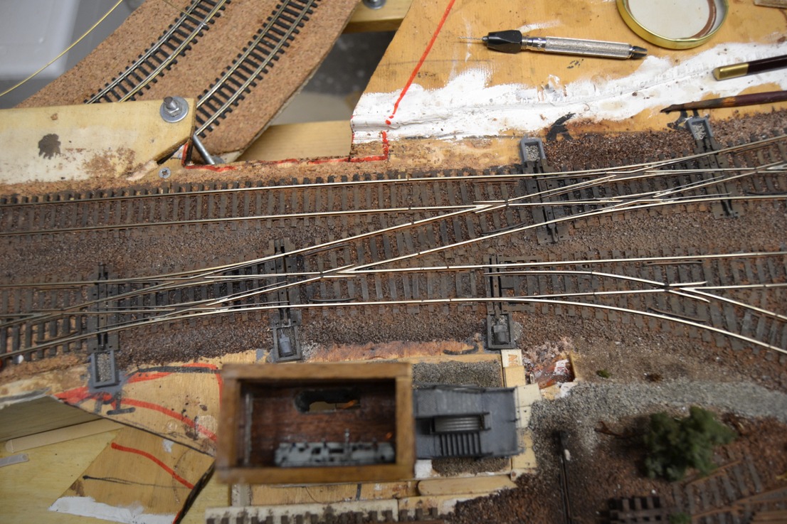

Innanzi tutto una foto dal mio plastico:
407,57 KB
Come si può appurare, con il tempo dovuto (questo è il problema), il deviatoio è disposto per deviata, come schema seguente:
821,94 KB
Come possiamo notare nella prima foto, gli aghi sono legati da un unica asta di comando che muove sia un tracciato che l'altro di calcio. Questo sia per il lato est che per il lato ovest. Per comandare l'intera funzione del deviatoio servono 2 motori.
Va da se che quando abbiamo l'itinerario "come sopra", avremo anche predisposto, sull'altro lato, un itinerario pre-predisposto. Come si rileva nello schema seguente segnato in rosso.
825,51 KB

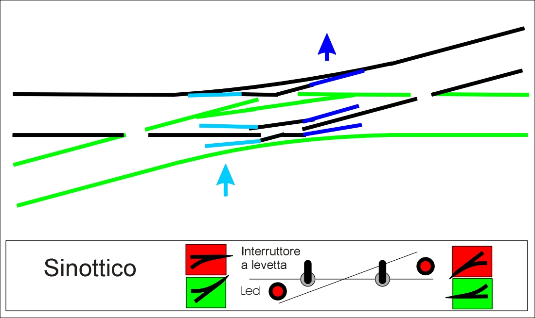

Per un deviatoio inglese doppio le cose si complicano un pochino. Abbiamo 2 motori da selezionare per spostare gli 8 aghi, 4 aghi ogni motore.
Abbiamo quindi non più solo 2 scelte, A oppure B, ma ne abbiamo 4: A, B, C, D.
Ove possiamo mandare un treno da A a C, oppure da B a D, ma anche da A a D, etc....
Serve quindi una segnalazione preventiva sul sinottico che ci avvisi quale scelta fare per ottenere ciò che vogliamo, prima di eseguirla.
Questo è lo schema (molto schematizzato ed approssimativo) di un doppio inglese Peco:
153,26 KB
Nel quale ho segnato gli aghi in rosso e sotto l'esempio del mio sinottico.
In questo caso non ho indicato "levetta su = itinerario su", ma più semplicemente "levetta su = aghi su" oppure "levetta giù = aghi giù".
Il colore dei led segnala "aghi giù = verde" e "aghi su = rosso"
I riquadri segnalano le due scelte che si possono fare per ogni motore e gli stati accoppiati degli aghi.
Quindi per ottenere un corretto tracciato orizzontale avremo (da sinistra a destra) "aghi su - aghi giù" / rosso - verde:

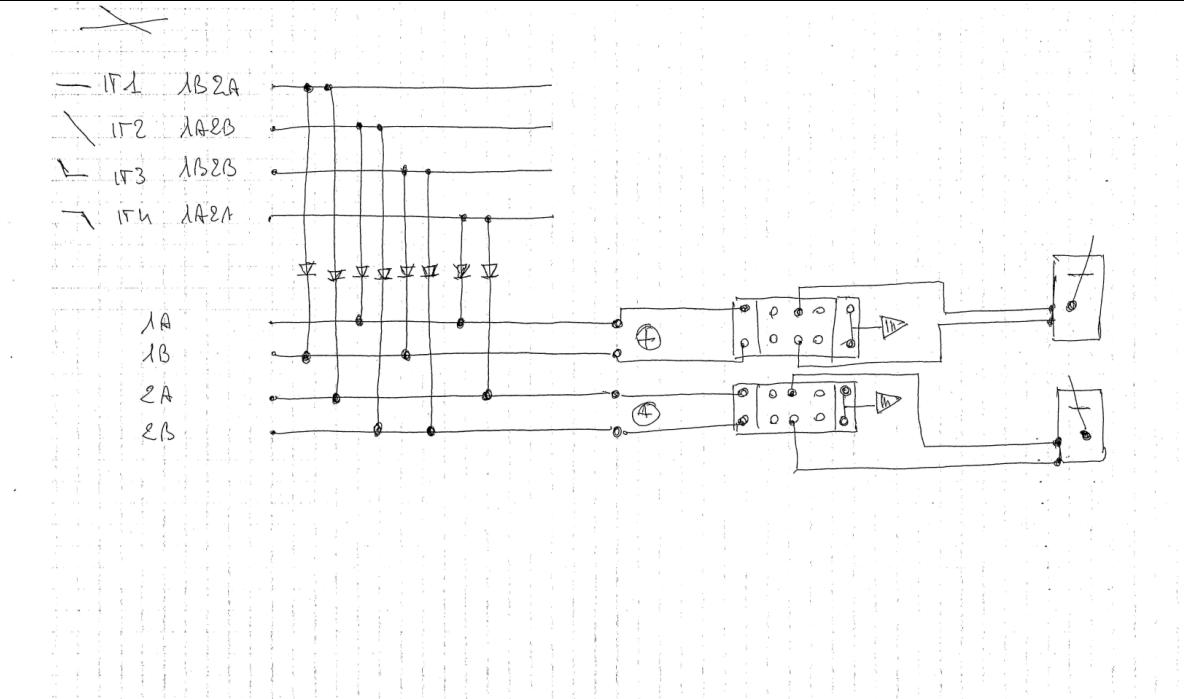

72,57 KB
sempre a proposito del doppio inglese (posizionato in basso a sinistra in colore blu), ho realizzato un circuitino con matrice di diodi e due relais bistabili, scopo quello di azionare i due motori Conrad ed i led sul sinottico per indicare il percorso:
53,21 KB
il tutto comandato da due switch denominati 1F e 2G, (on) off (on) che a seconda della posizione attivano uno dei quattro percorsi ed i relativi led, quindi avremo:
Corrente ad
A = accende led 1 - led 4 motore b giu - a su
B = accende led 2 - led 4 motore b su - a su
C = accende led 2 - led 3 motore b su - a giu
D = accende led 1 - led 3 motore b giu - a giu
Ho realizzato la matrice di diodi e su una breadboard ho posizionato i due relais e due serie di led rappresentanti motori e led del sinottico, azionando gli switch, quindi dando corrente nell'ordine D-C-B-A tutto funziona correttamente, il problema è che azionando nell'ordine A-B-C-D, la posizione A funziona, la B pure, la C non sortisce alcun effetto mentre la D funziona bene, altra anomalia saltando dalla A alla C quest'ultima da' il risultato di B.
Io ci sto perdendo il sonno, dove diavolo sto sbagliando?

Con la matrice di diodi hai 4 diverse possibilità di itinerario che probabilmente non riesci a rendere con gli switch.
Vedo di trovare i miei vecchi schemi, sennò li riproduco.

La mia scelta, ripetuta nel tempo anche in digitale, è quella di avere un pulsante per ogni possibile itinerario, cosa più semplice e intuitiva di una combinazione di due interruttori a leva di cui devi sempre ricordarti (e controllare visivamente) le posizioni.
Usando in questo caso motori Tortoise con meccanismo assimilabile al fine corsa (possono rimanere alimentati senza problemi con bassissimo consumo), ho realizzato la seguente matrice di diodi per i quatto itinerari.
70,86 KB
La matrice di diodi comanda due relè bistabili che alimentano direttamente i due motori del doppio inglese. Il ritorno di informazione l'ho sul sinottico grazie allo switch doppio interno al motore per cui con uno polarizzo il cuore e con l'altro faccio accendere il led relativo alla posizione degli aghi. Questo crea un certo andirivieni di cavi tra il sinottico e il tracciato ma permette un miglior controllo che i comandi vengano effettivamente attuati.
Qui l'immagine fisica della matrice e dei due microrelè bistabili.
226,74 KB
Ecco, questo è quello che ho realizzato ed è la terza volta che tra analogico e digitale realizzo un sistema che è risultato molto apprezzato dagli utenti durante le manifestazioni in quanto molto più intuitivo (a mio modo di vedere) del scegliere la posizione di due deviatoi a levetta.
Spero di esserti stato utile; in caso non hai che da chiedere.....
P.S. da notare che nel mio caso ogni relè bistabile è a due vie che vengono utilizzate esclusivamente per il motore, creando una inversione di polarità in corrente continua 12VDC secondo il seguente schema (valido per motori Tillig e/o Tortoise)
16,81 KB
Lo schema si riferisce ad un interruttore a levetta a due vie, lo stesso tipo di interruttore presente all'interno del relè dove al posto della levetta ci sono le due bobine bistabili.

Basta che uno dei due interruttori a levetta sia posto in posizione errata rispetto all'itinerario voluto perchè il relativo motore rimanga bloccato in una certa posizione e si verifichi quindi un probabile svio del rotabile.
Attivando invece ogni singolo itinerario con un pulsante apposito NA, una volta fatte tutte le prove di funzionamento del caso l'unico errore possibile è il pigiare il tasto sbagliato da parte dell'operatore.

Non ho improvvisato nulla ma ho preso spunto proprio da questa tua discussione, matrice di diodi e quant'altro solo che per l'azionamento ho scelto interruttori che hanno l' ON momentaneo e sono quindi del tutto uguali a dei pulsanti NA, l'idea era questa:
76,45 KB
una delle due levette attiva il percorso indicato e sul sinottico si accendono i led corrispondenti, a me sembra abbastanza intuitivo, forse un po' troppo colorato ma qui è questione di gusti.
Convinto che fosse corretto questa mattina ho rimontato il tutto facendo anche la matrice diodi su bread board e ... miracolo funziona perfettamente, ho perso un sacco di tempo e ne ho fatto perdere a te solo per un invisibile probabile contatto nella matrice diodi, pensare che l'avevo fatta e buttata, rifatta e controllata col tester e sembrava ok, è proprio vero che molto spesso la soluzione di un problema è quella più semplice.
Grazie e scusami ancora.

Non avevo ben capito il funzionamento dei tuoi interruttori a levetta, quindi ............ avanti tutta!

Come già parlato con il Doc anche io sto improvvisando i miei pannelli sinottici, già realizzati su altro impianto marklin.
Anche io ho degli scambi inglesi da manovrare e voglio segnalare la posizione degli aghi con i soliti 4 led gialli, uno per ogni ramo, che identificano poi l itinerario che lo scambio consentirà in una situazione.
Ora devo posizionare 4 pulsanti che ahime occupano un po di spazio; con due interruttori a levetta sarebbe più facile ma lasciare alimentato il motore, anche se munito di fine corsa non mi fa dormire tranquillo.
E poi non potrei eventualmente muovermi manualmente perché tornerebbero nella loro posizione dettata dall interruttore.
Ora sto cercando di accoppiare pulsanti motori e ed per avere la migliore indicazione sul quadro.
Qualcuno ha già fatto questo lavoro?
