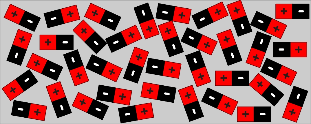

Come abbiamo visto, l'atomo è composto da protoni, neutroni ed elettroni. Abbiamo anche visto che gli elettroni hanno la capacità di muoversi, saltando da un atomo all'altro. Vediamo ora la caratteristica che ci "regalano" protoni e neutroni nei materiali ferrosi.
Nei materiali ferrosi, l'atomo, è costituito in egual parte da neutroni (carica negativa) e protoni (carica positiva), e sono disposti a caso, senza nessuna regola. Questo fa si che il materiale ferroso che essi compongono divenga a carica neutra, ovvero una forza annulla l'altra, rendendolo neutrale.
256,77 KB
Nella magnetite, invece, i protoni ed i neutroni sono disposti ordinatamente, tutti rivolti nello stesso senso, i protoni da un lato e i neutroni dall'altro "polarizzando magneticamente" il materiale. Questo fa si che qualsiasi materiale ferroso vi si avvicini ne venga attratto.
Questo effetto è chiamato "attrazione magnetica". I lati del magnete (o calamita) vengono quindi chiamati con un nome specifico che sottolinea il tipo di forza che viene a svilupparsi. Prendendo spunto dal nostro pianeta, che è anche un gigantesco magnete, il polo positivo viene definito "Nord", con sigla "N", mentre il polo negativo viene definito "Sud", con sigla "S".
154 KB
Questi poli si attraggono fra loro se opposti, ma si respingono se uguali.
Se infatti avviciniamo un magnete ad un materiale ferroso, essendo quest'ultimo neutro, verrà attratto da entrambi i lati, in quanto, avendo la costituzione atomica disordinata, ci sarà senmpre qualche polo contrario al magnete, e ne verrà attratto.
Ma se avviciniamo un magnete ad un altro magnete, avremo l'attrazione solo se i poli a contatto saranno N-S, invece repulsione se avviciniamo N-N oppure S-S.

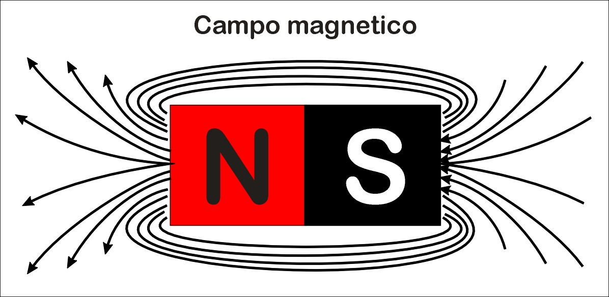

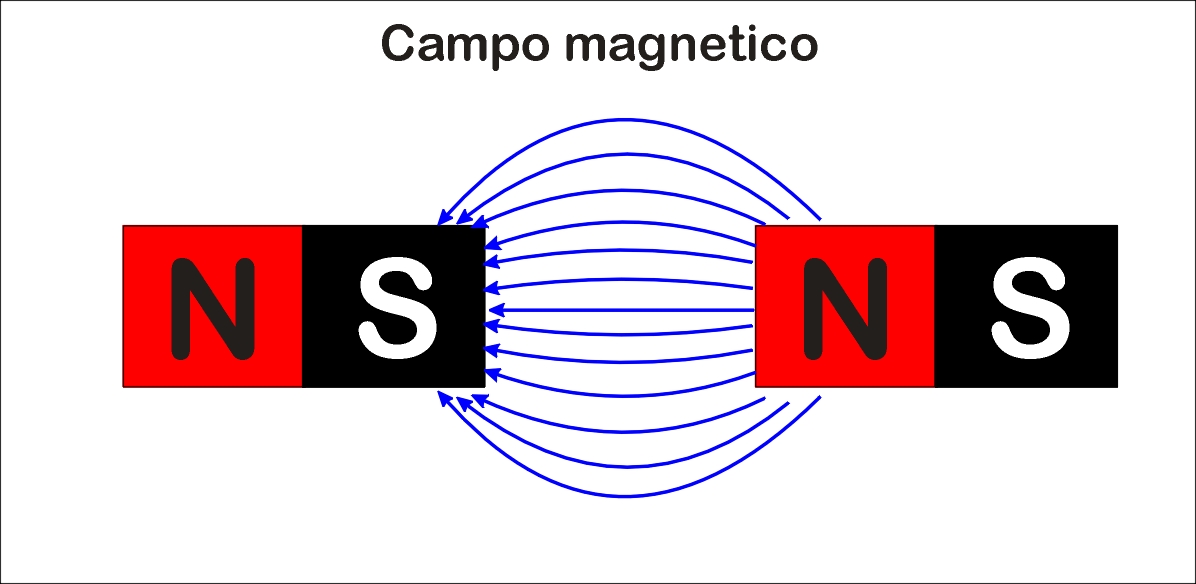

Il campo magnetico
Avendo appurato che i magneti generano l'attrazione ai materiali ferrosi, oppure attrazione/repulsione fra loro, andiamo ad analizzare come ciò avviene.
L'attrazione avviene in un area ben precisa, che dipende dalla "forza" e dimensione del magnete stesso. Tale area viene denominata "campo magnetico". La dimensione del campo è sempre di dimensione identica, ma la forza attrattiva sale in maniera proporzionale alla vicinanza del magnete.
222,73 KB
Quindi, riassumendo, quando un magnete si avvicina ad un materiale ferroso, qualsiasi polo vi sia affacciato, genera un campo magnetico attrattivo, cioè attrae a se il materiale ferroso.
Se ad avvicinarsi sono due magneti, con poli inversi si attraggono.
153,09 KB

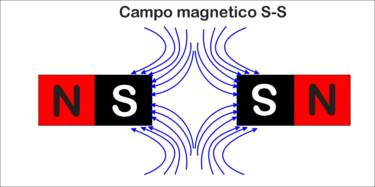

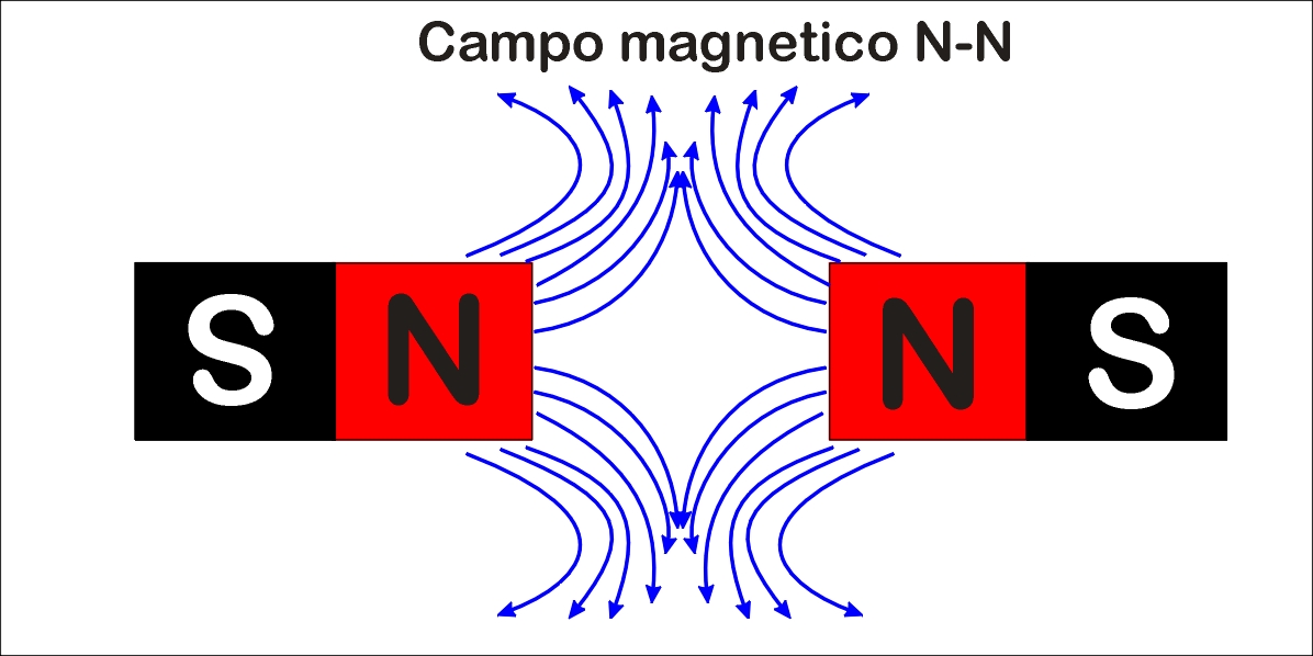

Se invece i poli sono uguali, Nord-Nord, oppure Sud-Sud si respingono.
207,53 KB
206,65 KB
Per verificare ciò, facendo un piccolo esperimento, è sufficiente prendere una bussola (che è attirata a Nord dal campo magnetico terrestre, essendo l'ago magnetico) e avvicinarvi una piccola calamita.
Avremo l'effetto "attrazione" dell'ago, quando i poli dei magneti saranno opposti, mentre avremo la "repulsione" quando i poli saranno uguali, ciò lo avremo girando di 180° la calamita.

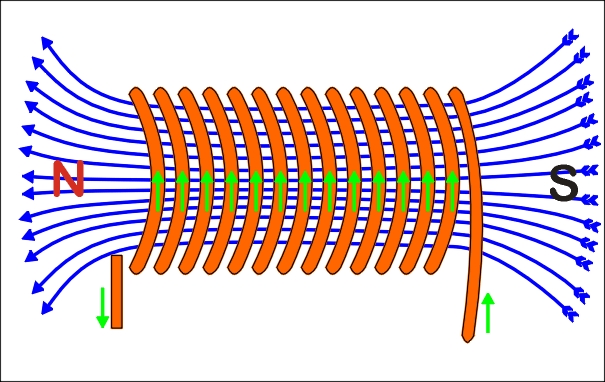

L'avvolgimento elettrico è una vera e propria bobina, sulla quale è arrotolato un filo di rame, ricoperto da una cera isolante. La cera isolante serve ad isolare il filo da eventuali contatti, che farebbero transitare la corrente per una "strada non voluta", più "corta"... :wink: e non facendogli percorrere tutte le spire che avvolgono la bobina.
76,1 KB
E' quindi appurato che un avvolgimento elettrico (bobina), in base a quante spire ha ed il diametro del filo che le avvolge, genera un campo magnetico più o meno forte.
Se noi avvolgiamo un pezzo di filo cerato attorno ad un tubetto di plastica o qualsiasi altro materiale, se vi facciamo transitare una corrente, al suo interno si forma un campo magnetico.
Ecco spiegato il concetto di "elettrocalamita". Ma, non solo, avendo un flusso magnetico polarizzato, nel senso delle spire, possiamo far muovere un pernetto di materiale ferroso posizionato al suo interno, che, polarizzandosi, seguirà il flusso magnetico Nord-Sud.

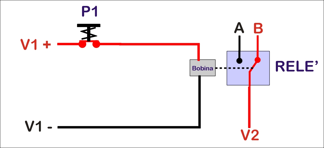

Questo è fisicamente il funzionamento dei motori elettromagnetici che abbiamo nei deviatoi del plastico.
Due elettromagneti contrapposti muoveranno il perno in direzione Nord-Sud oppure Sud-Nord, in base a quale dei due elettromagneti viene percorso dalla corrente, attirando a se il perno, prima in un senso, poi nell'altro.

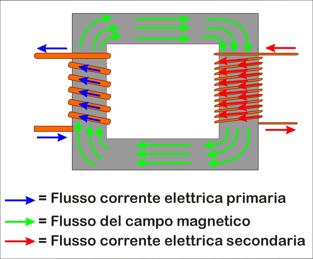

Il trasformatore
Stabilito che, se facciamo circolare una corrente elettrica in un avvolgimento, abbiamo un effetto elettromagnetico all'interno delle spire, quindi un materiale ferroso si magnetizza, venendo attirato dal flusso elettromagnetico. Ma se il materiale ferroso viene bloccato all'interno delle spire dell'avvolgimento, cosa accade?
Accade che il flusso elettromagnetico percorre il materiale ferroso, andando a magnetizzare tutto il corpo metallico, trasmettendo tale flusso altrove.
Se inseriamo un secondo avvolgimento, il flusso elettromagnetico che si forma all'interno del primo avvolgimento, creerà un campo magnetico che farà muovere gli elettroni all'interno del secondo avvolgimento, generando un altra corrente elettrica.
La differenza del numero di spire fra il primo avvolgimento (chiamato avvolgimento primario) ed il secondo avvolgimento (chiamato secondario), creerà una differenza di tensione in uscita.
280,14 KB
Ciò però può accadere solo con la corrente alternata.
Ecco costruito il trasformatore di corrente.

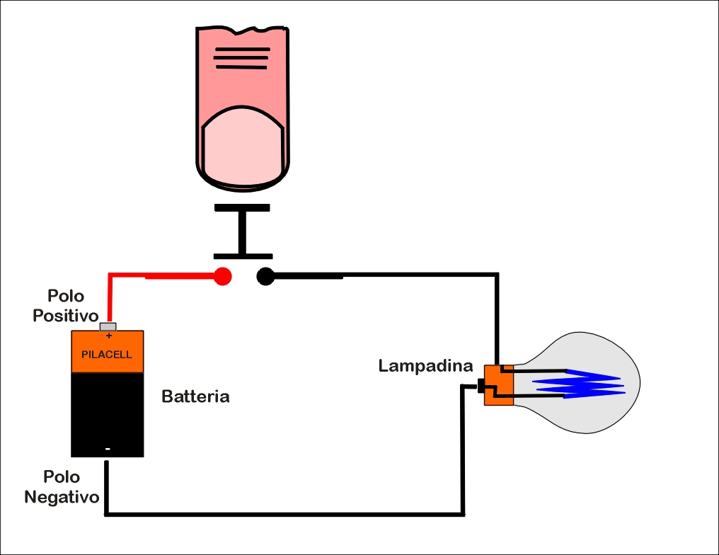

Abbiamo visto cos'è la corrente elettrica, vediamo ora come sfruttarla.
La corrente elettrica, come abbiamo già visto, è un flusso di cariche elettriche che si muovono all'interno di un conduttore, ma perchè siano in movimento il circuito deve essere "Chiuso".
Cosa significa:
Che il circuito, partendo dalla fonte, deve arrivare all'utilizzatore, uscirne, e ritornare alla fonte. senza interruzioni.

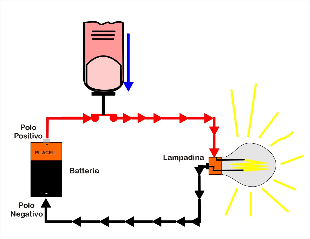

106,06 KB
Nello schema vediamo che il flusso elettrico esce dalla batteria (attraverso il polo positivo), attraversa la lampadina e ritorna alla batteria (attraverso il polo negativo).
Ma così un impianto elettrico non va bene. Non c'è possibilità di "accendere e spegnere", la batteria si scaricherà in breve tempo.
Per spegnere la lampadina è necessario "aprire" il circuito. Ovvero, fare si che il flusso elettrico si interrompa, in qualsiasi punto.
Inseriremo quindi un "pulsante". Il pulsante è un contatto elettrico che ci darà possibilità di "chiudere" il circuito o "aprirlo" a nostro piacere.
Nello schema seguente ho inserito un dito alluc... ehm.... indice che simulerà la chiusura/apertura del circuito.
93,54 KB
Come si può notare, la corrente arriva al pulsante, ma essendo questi aperto (i contatti non si toccano fra loro) si ferma. Non c'è corrente elettrica in transito.
Ma se lo premiamo, i contatti, toccandosi, chiuderanno il circuito, facendo accendere la lampadina.
130,73 KB
Messaggi: 6523

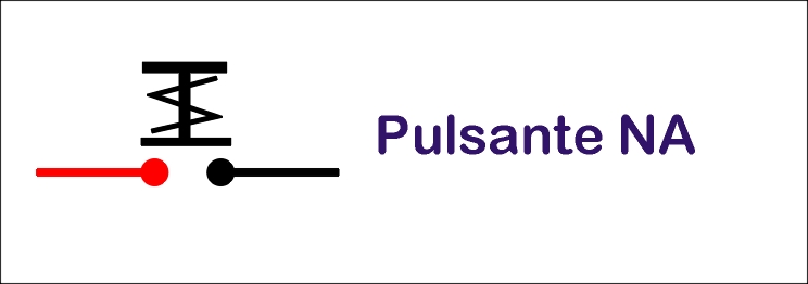

Esistono due tipi di pulsanti e la loro funzione è data dal tipo di contatto interno.
Pulsante Normalmente aperto
32,11 KB
Il pulsante normalmente aperto è un pulsante che ha i contatti interni "aperti", come già spiegato, aprono il circuito. Solo premendolo, il circuito si chiuderà, ma una volta rilasciato, si aprirà di nuovo. Il tipo di contatti, appunto Normalmente Aperti, creano l'acronimo "NA". Quindi, il suo nome tecnico è: Pulsante NA.
Oppure dall'acronimo anglosassone "NO" Normaly Open.

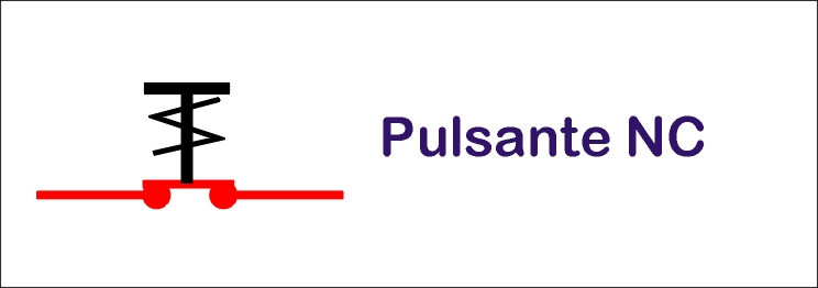

Pulsante Normalmente Chiuso
32,55 KB
Il pulsante Normalmente Chiuso è esteticamente identico al pulsante NA, ma i sui contatti interni sono chiusi, quindi chiudono il circuito elettrico. Solo premendolo si aprirà. Come per il precedente pulsante, l'acronimo deriva dal tipo di contatti interni. Quindi: pulsante NC, Da Normalmente Chiuso, opuure Normally Close.

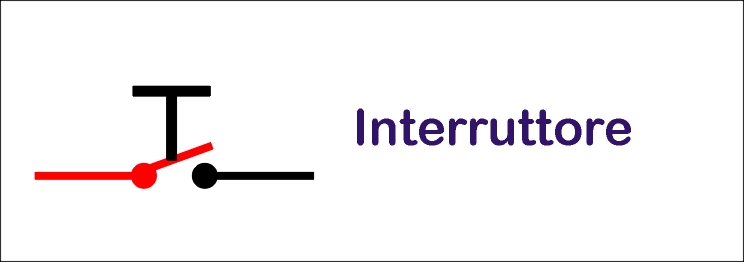

Interruttore
32,15 KB
L'interruttore è un contatto che, a differenza del pulsante, una volta premuto, rimane agganciato e non dipende più dalla pressione o meno del dito. Per sganciarlo, è necessaria una seconda pressione.
In questo caso diviene sia NA che NC, a seconda di come viene lasciato a nostro scrupolo.

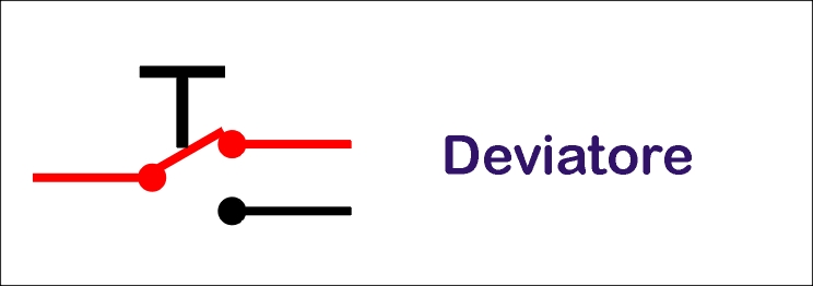

Deviatore
30,34 KB
Il deviatore, come l'interruttore, mantiene il contatto elettrico chiuso, senza la continua pressione, ma a differenza del primo, che ha solo due contatti (entrata-uscita) il deviatore ne ha tre. Cioè, mentre è in grado di chiudere un contatto, contemporaneamente ne apre un altro e viceversa.
E' detto appunto deviatore in quanto devia la corrente per due diversi conduttori. Oppure da due diversi conduttori, chiude una solo uscita.

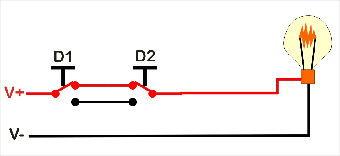

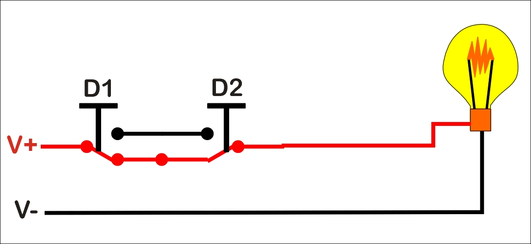

Circuiti con deviatori
Abbiamo visto che pulsanti ed interruttori aprono o chiudono il circuito elettrico. Vorrei invece soffermarmi un attimo sul deviatore.
Il deviatorte, se collegato a due soli conduttori (ingresso ed uscita) funziona da interruttore.
Ma possiamo fare circuiti molto più complessi, che talvolta semplificano il circuito stesso.
Un sistema di "deviazione elettrica" è spesso utilizzato nelle nostre case, per accendere il lampadario da due punti diversi della stanza. Come funziona?
Presto spiegato e, mentre lo faccio, mi addentro sempre un po' più nella "simbologia elettrica", in modo da abituarvi anche a leggere uno schema elettrico.
Quindi, riferendomi allo schema più sotto, avremo la polarità elettrica positiva, che sarà evidenziata in rosso (non sarà più evidenziato il flusso, la corrente, ma solo la tensione) e la polarità negativa (evidenziata in nero).
Avremo poi due deviatori, chiamati D1 (deviatore 1) e D2 (deviatore 2)
72,49 KB
Supponendo la posizione, indicata nello schema, dei contatti dei deviatori, avremo la corrente che illumina la lampadina.

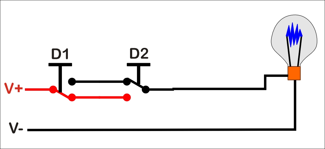

Ma se premiamo il deviatore 2, apriamo il circuito, e la lampadina si spegne.
67,89 KB

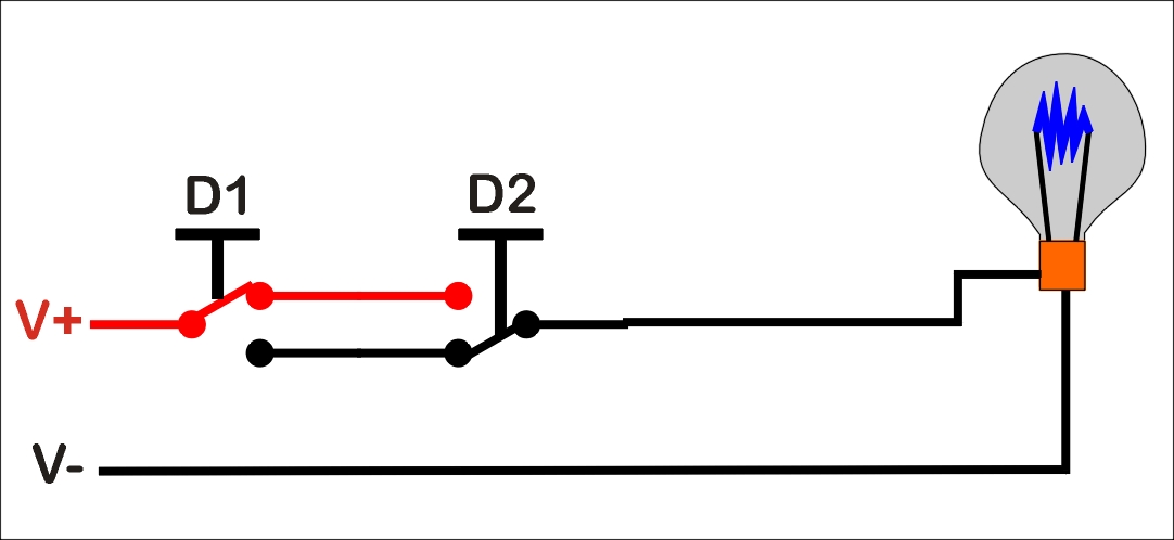

Se dovessimo, a questo punto, premere il deviatore 1 (D1) chiuderemmo il circuito, sull'altra linea, e la lampadina si riaccende di nuovo.
74,57 KB
Se ora premiamo di nuovo D2, apriremmo ancora il circuito, spegnendo la lampadina.
68,33 KB
Conclusione:
Se colleghiamo due deviatori in serie, sui contatti deviati (detti NC e NA) potremmo accendere e spegnere la lampadina da qualsiasi punto, indifferentemente.

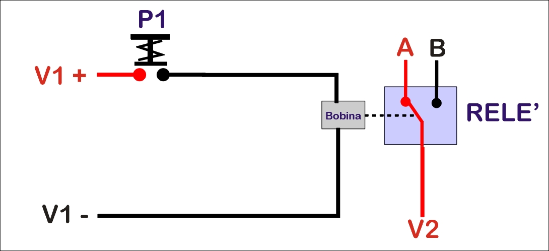

Il relè
Un altro tipo di deviatore, molto usato nei circuiti per plastici, è il relè.
Il relè è un apparecchiatura elettromagnetica che funziona come il deviatore, cioè devia la corrente elettrica su due diversi conduttori, ma a differenza del deviatore, che necessita di comando manuale (il piulsante deve esere premuto manualmente) il relè è dotato di una bobina elettromagnetica che, quando alimentata da corrente elettrica, si magnetizza, attirando a se i contatti interni del deviatore elettrico.
Questa funzione ci permette di attivare o disattivare un apparecchiatura, in base all'alimentazione elettrica di un altra apparecchiatura.
Ovvero, se accendiamo una lampadina, possiamo accendere anche qualcos'altro, con voltaggio anche differente, in quanto l'alimentazione della bobina elettromagnetica ed i contatti del relè sono indipendenti, semparati fra loro.
Nel seguente schema abbiamo il "nostro bel" pulsante NA che comanda una bobina di un relè. Il pulsante è aperto, quindi non c'è alimentazione alla bobina, i contatti chiusi sono fra V2 e A.
69,26 KB
Quando premeremo il pulsante, chiudendo il crcuito fra V1+ e V1-, alimenteremo la bobina e questa scambierà i contatti chiusi si V2 e B, aprendo il circuito su A.
70,41 KB
Rilasciando il pulsante tutto tornerà come in precedenza.
Esistono tanti tipi di relè, quello che ho messo nello schema è di tipo "a 1 contatto in scambio", ma ne esistono di svariati tipi, per ogni necessità.

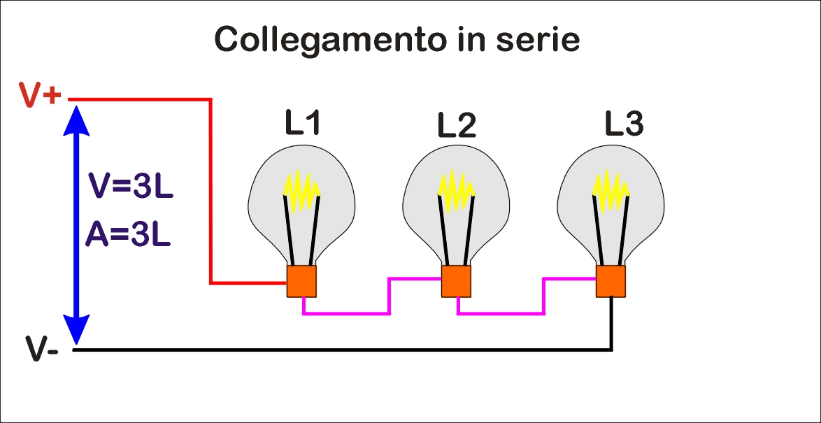

Collegamento in serie di utilizzatori
Per collegamento in serie si intende che gli utilizzatori sono legati fra loro, in serie, ad un solo filo elettrico che entra ed esce, passando all'utilizzatore successivo.
Questo tipo di collegamento è però molto delicato. Se una lampada brucia od un filo si stacca, tutta la serie smette di funzionare, a differenza del collegamento in parallelo ove smetterà di funzionare solo il dispositivo/utilizatore compromesso.
125,67 KB
Anche in questo caso bisogna fare alcuni calcoli per una corretta connessione, leggermente più complessi del collegamento in parallelo.
Se nel caso precedente si dovevano solo sommare gli assorbimenti elettrici, in questo caso dovremo sommare anche le tensioni.
Quindi, tenendo in considerazione sempre le 3 lampadine da 12 volts - 2 Watt dovremo comportarci come segue:
V= 12+12+12= 36 volts
A= (2"3)/36=0,16 ampere (anche se in effetti è leggermente di più... ma non sto a spiegare le complesse dinamiche).
Quindi fra V+ e V- dovranno esserci 36 volts. Una tensione anomala, difficile da trovare in commercio un trasformatore adeguato.
Bisogna quindi fare i corretti calcoli precedentemente per avere una tensione fra trasformatore e lampadine adeguata.
Ad esempio, le file delle lucine dell'albero di Natale, sono alimentate in serie, a 220 volts. ma se nella fila sono 20 lampade... 220/20=11. Lampadine da 12 volts sono perfette. :wink:
Se le lampadine fossero solo 10.. 220/10=22.. Lampade da 24 volts sono perfette... etc.
Bisogna sempre ytrovare il giusto compromesso fra tensione di alimentazione e tensione di funzionamento... sempre in leggero eccesso.
