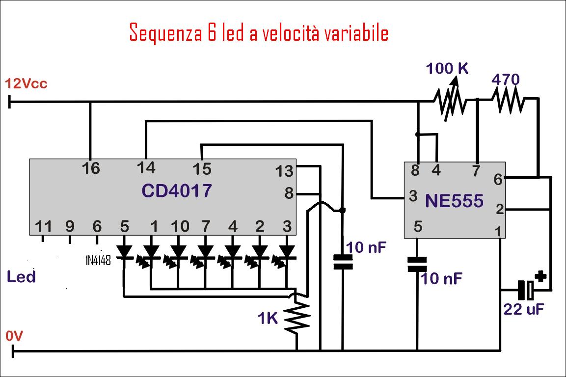

ChioCCia79
Messaggi: 58
Iscritto il: lunedì 29 settembre 2014, 19:16
Nome: Stefano
Città: Carpignano Sesia
Re: Circuiti elettronici per giochi luminosi con led
#167 Messaggio da ChioCCia79 »
Ciao a tutti,
ho provato a riprodurre questo circuito partendo da quello con i 10 led in sequenza (che sono riuscito a far funzionare perfettamente):
In questo caso la sequenza è corretta per i 6 led collegati, ma non avviene il reset, sembra che la sequenza continui anche per i led non collegati, infatti dopo circa un paio di secondi, la sequenza riprenda dal primo...
Sbaglio qualcosa io?
Stefano
Messaggi: 5282
#168 Messaggio da Edgardo_Rosatti »
Vuol dire che il RESET (pin 15 del 4017) non viene attivato ed il conteggio arriva a 10 anzichè a 6.
Prova a collegare il pin 5 (numero 7 del conteggio o 6 se teniamo conto dello 0) direttamente al pin 15 di RESET senza diodo e condensatore da 10 nF.
Messaggi: 5282
#169 Messaggio da Edgardo_Rosatti »
Dimenticavo; scollega anche la resistenza da 1K
#170 Messaggio da liftman »
Edgardo_Rosatti ha scritto: martedì 4 febbraio 2020, 23:02 Dimenticavo; scollega anche la resistenza da 1K
#173 Messaggio da ChioCCia79 »
Grazie Edgardo e Rolando, per adesso ho risolto con Arduino (dove sono molto più a mio agio).
Farò comunque le prove suggerite per capire dove sta il problema.
Stefano
Messaggi: 5282
#174 Messaggio da Edgardo_Rosatti »
Ok, comunque vedrai che il problema è quello.

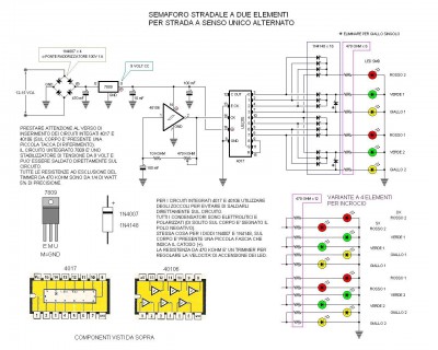

Giusto per parlare di giochi luminosi a led, posto questo schema per realizzare un semaforo stradale che usa l'integrato 4017 e il 40106 come clock.
Schema elettrico
Schema elettrico
