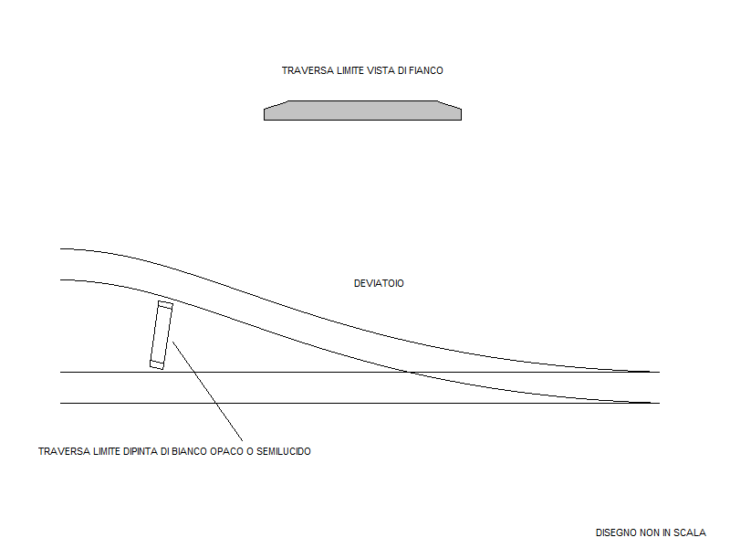

neppure io conocscevo il termine traversa limite. Ma quindi si può pensare di renderla visibile sul plastico dipingendola in binaco in prossimità dei deviatoi?
Altra domanda: i reed li hai ordinati su internet o li hai presi in un negozio fisco?
Ciao Tiziano :grin:
certamente si può pensare di farla nel plastico. Puoi usare una traversina recuperandola da un binario o meglio ancora utilizzare un semplice listello in legno che abbia le stesse misure di una traversina.
Posizione e lunghezza non sono critiche e dipendono dall'angolo di deviata. Basta fare qualche prova muovendo due carri per trovare il punto dove entrano in collisione, poi stai un po' indietro e piazzi la traversa.
Inoltre vanno smussate le superfici laterali per evitare che le ruote del treno entrino in collisione con la traversa stessa.
Il colore è di un bianco opaco o semilucido e in alcuni casi è usato anche per dipingere le estremità delle controguide (zampe di lepre). L'effetto estetico è molto realistico.

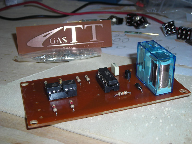

Venerdì (oggi) dovrei finire la centralina in quanto il circuito stampato ed i componenti ci sono tutti. Visto che mi avanzava un po'
di spazio sulla basetta ho fotoinciso anche il logo del GAS-TT.
Appena possibile posto anch'io qualche foto. :cool:

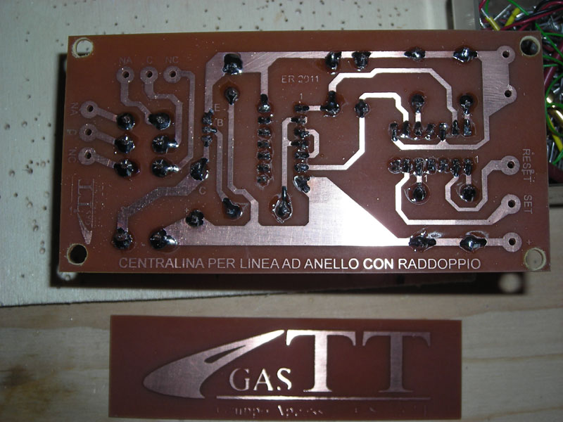

Oggi ho ultimato la centralina dell'anello con raddoppio.
Posto un paio di foto con il logo del GAS-TT :smile:
109,48 KB
115,65 KB

Grazie a tutti :grin: Il logo l'ho stampato su acetato assieme al circuito e proviene da una pic di valutazione del logo che Andrea mi ha mandato tempo fa.
215,3 KB
Quindi ho pensato di inserirla nel pcb della centralina in quanto avevo a disposizione un po' più di spazio. E questo è il risultato.
Volendo possiamo farlo anche su ottone tipo targhetta in rilievo.
Una cosa devo dire in tutta onestà. Il circuito che vedete nelle foto per ora non funziona bene :cool: .
Credo di risolvere il problema il più presto possibile, in quanto penso di aver capito dove ho sbagliato. Tiziano mi sta aiutando a risolvere il caso.
Ciao e grazie ancora :grin:

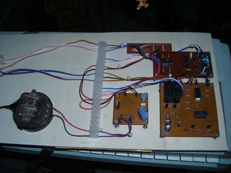

Quindi, risolto il problema dell'ultimo circuito, eccovi mensola provvisoria delle centraline e logo.
106,72 KB
