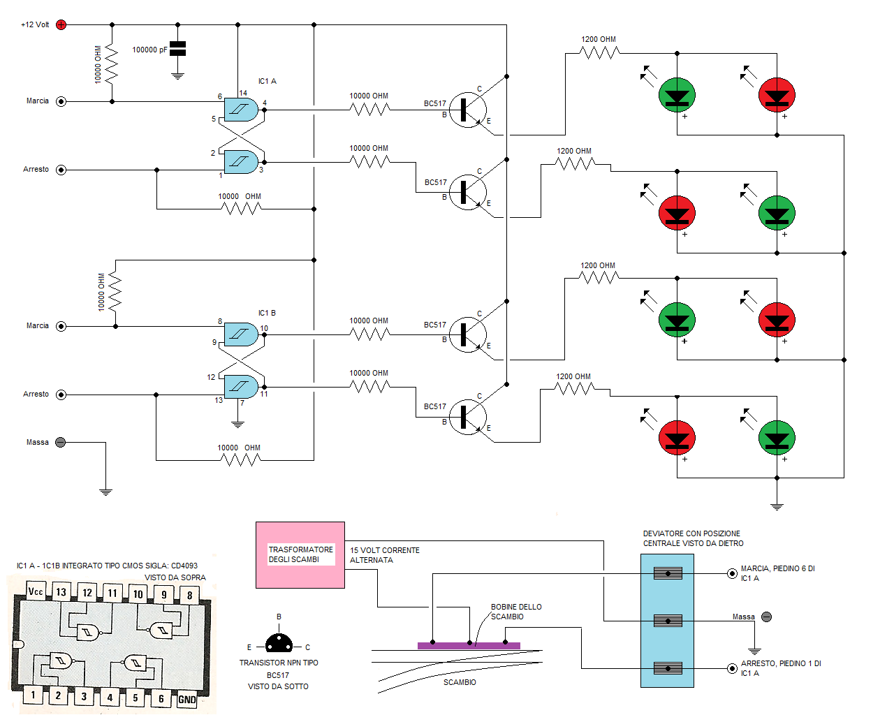

Re: collegamenti motore scambi Roco Geoline
#24 Messaggio da marioscd »
se i motori sono a solenoide con switch di fine corsa, un semplice circuito che indica la posizione del deviatoio la puoi trovare scaricando la guida seguente: http://www.modellismopavese.com/html/le ... %20CMP.pdf
se guardi il circuito riportato nel capitolo 5 vedrai il sistema per il sinottico. Attenzione a tre cose, però... per funzionare il motore deve essere NECESSARIAMENTE a bobina e deve avere NECESSARIAMENTE lo switch di protezione integrato (per esempio i motori Fleischmann lo possiedono) e bisogna ricordarsi che il led acceso corrisponde alla bobina disalimentata, ovvero se lo scambio è in corretto tracciato il led che si accende è quello relativo alla bobina della deviata e viceversa. Questo non è un grosso problema perchè basta poi disporre correttamente i led sul sinottico per ottenere il giusto risultato.
Messaggi: 5092
Età: 60
#25 Messaggio da Edgardo_Rosatti »
Se i motori non hanno finecorsa, un'alternativa potrebbe essere quella di un circuito di memoria eletronico.
Schema elettrico circuito di memoria:
204,92 KB
Questo circuito, memorizza il comando dato al deviatoio utilizzando il suo pulsante e accende un led in base al comando impartito.
Il circuito è indicato per motori senza fine corsa, ma non garantisce il controllo dello scambio, in quanto riceve il comando dal pulsante di comando.
All'accessione dell'impianto, andrà fatto il saggio dei deviatoi per sincronizzare il circuito con il deviatoio.
Ed
