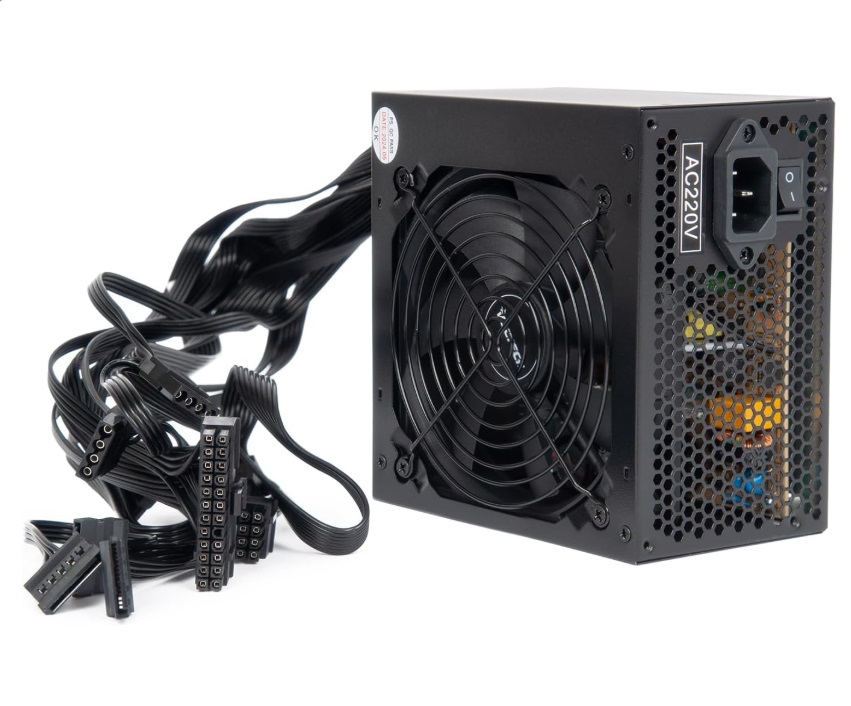

In questa discussione sono a proporvi il recupero e il riutilizzo degli alimentatori dei computer.
All'interno di ogni computer da tavolo è presente un alimentatore ATX, funzionante con tensione a 220-230V e con uscite multiple per gli elementi interni.
Sono di facile reperibilità, spesso considerati rifiuti RAE; anche nuovi, su piattaforme commerciali, hanno costi molto ridotti rispetto ad alimentatori per il fermodellismo.

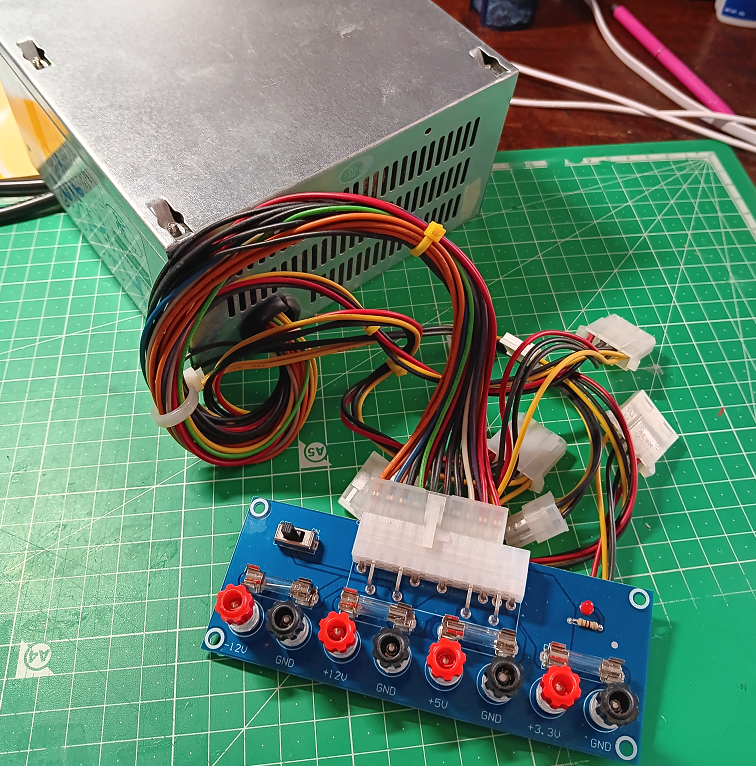

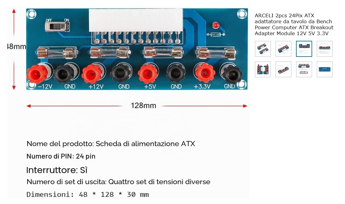

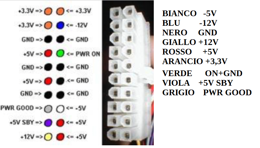

Per il loro utilizzo serve una placca adattatore con connessione a 24 pin; la placca funziona perfettamente anche con vecchi alimentatori con connessioni a 20 pin.
La placca presenta un interruttore con led di conferma che l'accensione è in atto e una serie di uscite tutte protette da un fusibile da 5 Ampere.
La corrente di uscita di questi alimentatori ATX, a 12V, supera a volte i 20 Ampere, motivo per cui i fusibili sono un elemento di sicurezza imprescindibile.
Come si apprezza nell'immagine le uscite presentano tensioni in corrente continua rispettivamente da -12V, +12V, +5V e +3,3V, motivo per cui sono adatte a tutte le esigenze del nostro hobby.
Combinando le diverse uscite si ottengono altre tensioni come ad esempio 24V e 7V.

A completamento di quanto proposto aggiungo un paio di link che illustrano al meglio l'utilizzo dell'alimentatore con la placca adattatore

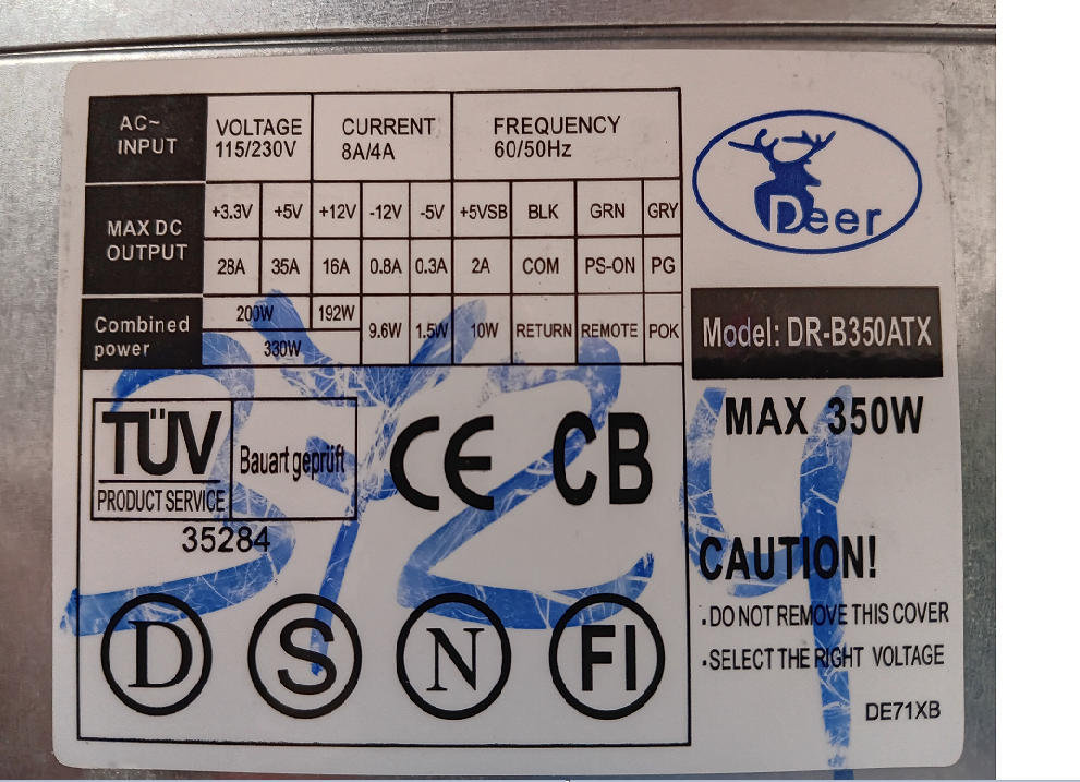

Oggi mi è arrivato l'alimentatore comperato usato su Ebay qui in Spagna a 12,00 euro
Come si deduce dall'immagine, a 12V eroga ben 16 Ampere e addirittura 35 Ampere a 5V.

La placca, acquistata su Amazon, è costata 9,00 euro.

In conclusione mi accingo a realizzare un alimentatore a 12V 16A più 5V 32A in corrente continua, si badi bene, stabilizzata, ad un prezzo di soli 21,00 euro.
Se l'alimentatore è di recupero e si giuntano i fili senza placca, l'alimentatore risulta a costo zero!
Avrò poi la possibilità di ottenere altre tensioni come 24V, 17V, 15V, 9V e 7V, questi ultimi voltaggi tutti tra 0.8 e 0.3 Ampere a seconda che si sfruttino le uscite a -12V e -5V in combinazione con le uscite positive.
N.B.: ricordo a chi volesse testare un alimentatore atx come quello proposto che la semplice alimentazione e accensioe dell'alimentatore non sortiranno alcun effetto se non si crea un ponte con un filo elettrico tra il filo verde e uno qualsiasi dei fili neri. Il filo verde serve infatti come contatto di accensione in più dell'interruttore presente sull'involucro.

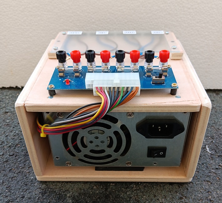

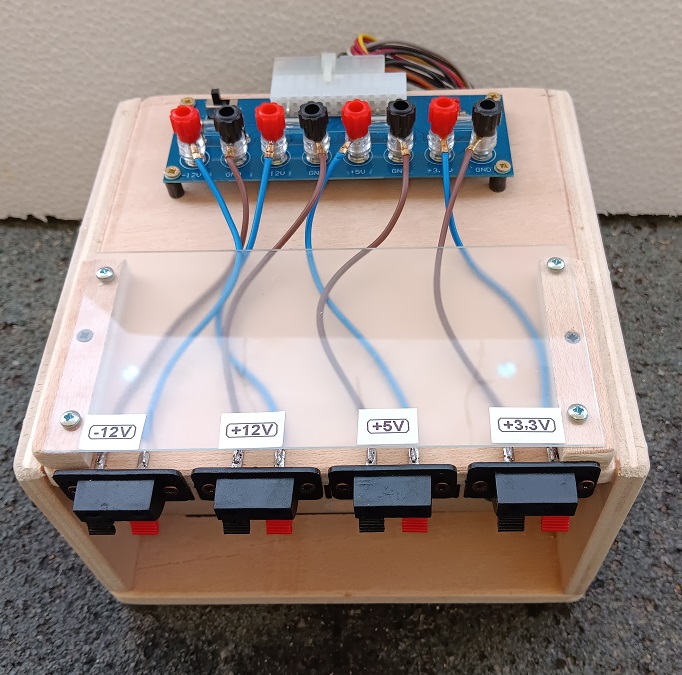

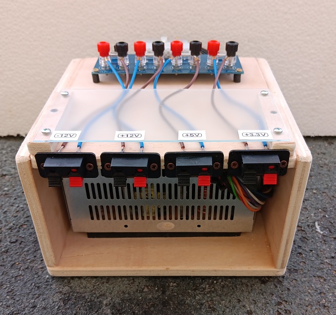

Come annunciato ho realizzato un contenitore per l'alimentatore e predisposto degli attacchi rapidi per i collegamenti del caso.
Questo è il risultato finale.

Bel lavoro Mauro. A livello di prestazioni com'è? Lo hai già provato?
Messaggi: 6922
Re: Alimentatore per plastici a costo irrisorio
#6 Messaggio da Docdelburg »
Grazie Fabrizio!
L'ho provato con qualche circuito e funziona bene.
È comodo avere 12V e 5V contemporaneamente e con buon amperaggio.
Ho optato per le connessioni rapide usate per gli impianti HIFI così da inserire velocemente i fili elettrici con i terminali là dove serve senza bisogno, per esempio, di avvitare i mammut.

Non serve spendere per la placca, è sufficiente qualche mammut; basta unire 2 o 3 fili gialli e 2 o 3 fili neri per avere i due poli a 12V in corrente continua stabilizzata con un buon amperaggio.
Nel caso servisse anche un voltaggio di 5V, basta unire un paio di fili rossi e un paio di neri e il gioco è fatto.
Non sarebbe male prevedere un fusibile di sicurezza di 5 Ampere.
E ricordo sempre di ponticellare il filo verde con un filo nero, altrimenti l'alimentatore non funziona.
