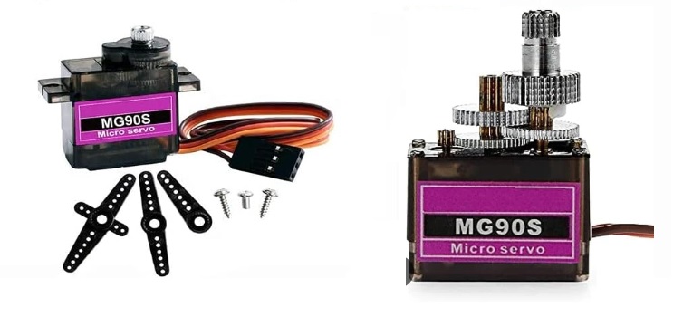

Riprendo questa vecchia discussione per un aggiornamento.
Su indicazione di altre esperienze (grazie a Magin81 in primis) l'uso di microservo con ingranaggi in metallo MG90S, al posto dei più economici Tower blu 2G e simili, risolve il problema del ronzio e degli scatti violenti all'accensione.

Grazie Nicola per il contributo. [264]
In ogni caso il costo dei microservo MG90S non si discosta molto da quelli economici tipo Tower blu.
Mi permetto inoltre sottolineare che occorre sempre capire se il ronzio di un servomotore è un rumore di fondo dovuto alle sue caratteristiche costruttive o se perché sforza per mal posizionamento. In questo secondo caso corre l'obbligo di regolarne la corsa per evitare un suo prematuro logoramento.

Docdelburg ha scritto: sabato 23 marzo 2024, 15:05 Riprendo questa vecchia discussione per un aggiornamento.
La mia esperienza dice che la tipologia degli ingranaggi incide molto poco sul movimento iniziale dei servo.
Ad esempio con gli ultimi decoders di DCCWorld e di Oscilloscopio direi che lo sbandieramento iniziale è veramente trascurabile sia con i servo ad ingranaggi di teflon sia con quelli ad ingranaggi metallici.
Se si regolano correttamente i due finecorsa, senza far forzare l'appoggio degli aghi, il ronzio praticamente non c'è.
Roberto M.
