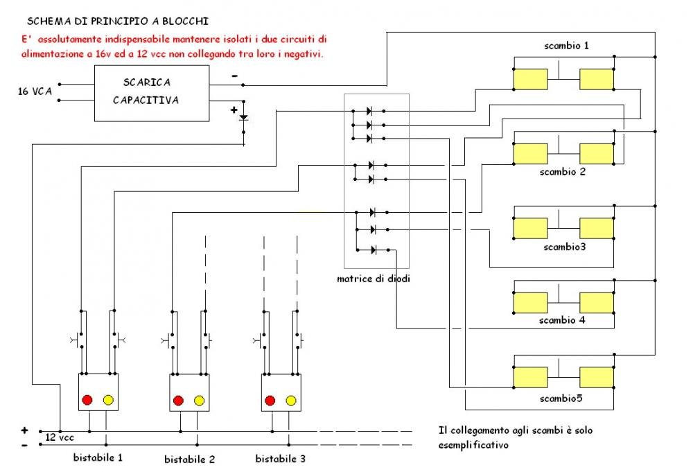

in realtà,se non ho capito male,tu sei in analogico e vuoi comandare fino a sei motori di deviatoio in un unico comando?
devi cercare "matrice di diodi con scarica capacitiva"
io ne ho realizzata una qualche anno fà per la stazione di carico degli amici del Tartaruga,ma ora non trovo documenazione a corredo.
In sostanza con una serie di diodi opportunamente disposti quando comandi il gruppo la scarica capacitiva,opportunamente dimensionata,li comanda in sequenza.
Chiaramente, se correttamente realizzata,la matrice di diodi diventa un instradamento automatico.
spero di non averti confuso le idee [101]

Mario ha già spiegato perfettamente la "scarica capacitativa", ovvero una "scarica" di energia supplementare data dal condensatore elettrolitico.
Questo lo schema per muovere 3 motori Peco in contemporanea:
