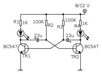

Salve a tutti, volendo realizzare un circuito per il lampeggio fanali di coda per treni, ho provato a realizzare questo circuito.
Il problema è che una volta alimentato i due led restano accesi fissi.
Dove sta l'inghippo ?
Re: Circuito lampeggio Led
#2 Messaggio da sal727 »
Se rimangonop accesi vuol dire che il collegamento a massa dalla parte del transistor è attivo sempre e non alternato come dovrebbe, probabilmente hai invertito le connessioni di qualche componente, controlla le connessioni di transistor e dei condensatori elettrolitici
Indy52
Messaggi: 49
Iscritto il: sabato 26 ottobre 2013, 22:06
Città: Pavia
#3 Messaggio da Indy52 »
Ho ricontrollato i collegamenti e sono giusti.
La sola differenza è la capacità dei condensatori 25 microfarad anziché 22, ma questa può influire solo sui tempi del lampeggio.
Messaggi: 5096
Età: 60
#4 Messaggio da Edgardo_Rosatti »
Influiscce solo sui tempi. Se i led sono accesi fissi l'oscillatore non oscilla ;-)
Ricontrolla tutto.
#5 Messaggio da sal727 »
Confermo il valore del condensatore se è diverso agisce sui tempi di lampeggio essendo di capacità superiore rallenta perchè ci mette più tempo, il circuito va bene è identico a quello postato all'inizio di questa discussione
viewtopic.php?f=88&t=8670&hilit=Circuit ... &start=150
Messaggi: 6505
#6 Messaggio da roy67 »
I problemi possono essere tanti.
- Uno dei Transistor è installato non correttamente (Devono entrambi essere speculari, con la Base rivolta al "-" del condensatore)
- Uno dei condensatori è stato installato invertito, con "+" al posto del "-" (così non si carica).
- Pensono comunque che il problema sia un altro.
Non rimangono sempre accesi (i led), ma lampeggiano talmente rapidamente da sembrare sempre accesi.
I condensatori da 22 uF sono piccoli per le resistenze da 100 Ohm di carica.
Prova a fare questi controlli:
- Abbassa la tensione di alimentazione fino a 5 volts.... Se iniziano a lampeggiare..... Devi installare due condensatori da 47 uF.
- Oppure sostituisci direttamente i condensatori
Indy52
Messaggi: 49
Città: Pavia
#7 Messaggio da Indy52 »
Grazie Roberto, ho scoperto dove era l'errore, colpa delle basette millefori, c'è da rimetterci la vista , uno dei collegamenti era errato.
Ora funziona tutto perfettamente.
Grazie a tutti per l'attenzione.

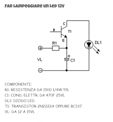

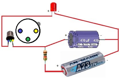

Già che ci siamo vorrei un tuo parere circa questo circuito per il lampeggio led che si trova su Youtube.
•Transistor 2N 2222A
•Condensatore da 470 µF (µF = Microfarad)
•Resistenza a scelta di un valore tra 1.5 kΩ (kiloohm) e 3 kΩ.
Da alcune recensioni sembra un circuito che sfrutta l'effetto valanga del transistor, mi domando se il 2N2222A sia l'unico utilizzabile.
Ho alcuni NPN BC337, BC108B, BC547. ma credo si debbano ricalcolare anche le resistenze.
#8 Messaggio da sal727 »
Prova con il BC337 sono simili
