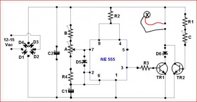

Intanto pubblico lo schema per il circuito del lampaggio.
Se ben conosci la segnalazione ferroviaria saprai che il lampeggio dei segnali ferroviari non avviene alla "piffero"... Ma ha un sincro ben preciso.
Ho letto di "egregi signori" che hanno messo led lampeggianti... No.
Il ritmo è ben preciso e vuole (se sei vero modellista) rispettato.
Questo circuito (quello che segue) è abbastanza semplice. E' stato però concepito quando ancora i segnali modellistici avevano le lampadine ad incandescenza (alla faccia dell'arrivista.... :wink: ).
Oggi i led la fanno da padroni... Bisogna quindi ricalcolare l'assorbimento di uscita. Una buona resistenza, oppure una lampada miniaturizzata da 0,5W, in parallelo al led,risolve il problema. (bisogna scaricare rapidamente il condensatore).
Bene... A Noi:
Schema elettrico:
Schema elettrico
Schema elettrico
Il funzionamento è a corrente continua 12-15 volts ed è applicabile alla linea di alimentazione degli altri segnali.
Impiega un comunissimo integrato NE 555 connesso come generatore d’onda quadra, con rete di temporizzazione costituita dal condensatore C1, la resistenza R4 e dai 2 trimmer A e B.
I valori sono calcolati per una frequenza di lampeggio di 40 cicli/minuto regolabili dal trimmer C.
Il rapporto fra acceso/spento è regolata dal trimmer A mentre la “mezza luce” è regolabile tramite il trimmer B.
Mezza luce che in realtà deve esserci!!!!!! :wink:

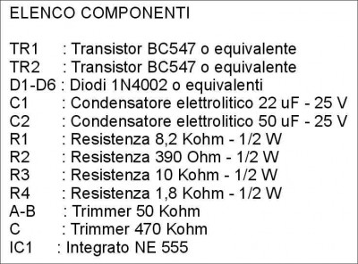

Questo l'elenco componenti:
Elenco componenti
Elenco componenti

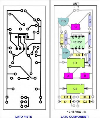

Questo è lo sviluppo dl PCB:
PCB
PCB

Ciao Roberto e grazie.
Il circuito che hai realizzato lo avevo già visto nei giorni scorsi nel ""video segnale 2"" e mi ero chiesto a cosa servivano 3 trimmer, la risposta me la hai data ed è molto esaustiva.
In effetti sapevo della mezza luce o meglio che la luce del segnale lampeggiante anche quando è nella fase di spento doveva sempre esserci anche se non luminoso chiaramente come quando è al massimo della luminosità. Quanti cicli deve fare in un minuto non lo sapevo, se dici che devono essere 40 sono sicuro che è il valore corretto e farò in modo regolando il trimmer C di rispettare.
Non avendo altro circuito lampeggiante mi andava bene anche quello dell'""ESEMPIO 1 Oscillatore astabile a 2 led"" comunque questo sembra, anzi è da come appare sul video, molto meglio.
Comunque dopo la tua spiegazione purtroppo ho ancora qualche domanda da farti.
Il ponte di diodi se si ha a disposizione già una corrente continua livellata a 12V credo si possa omettere.
Dici di mettere in parallelo una buona resistenza (che preferirei alla lampadina ad incandescenza) da quanti Ohm e da quanti Watt pensi possa andare bene.
Visto che in uscita mi servono 2 led lampeggianti (un led normale diam. 3mm sul sinottico e un led SMD a 3 colori sul segnale) li posso mettere in parallelo alla resistenza o lampada ad incandescenza oppure devo collegare un solo led a questo circuito.
Le o la resistenza zavorra per i led servono ancora oppure si possono omettere?

Se la tensione è già stabilizzata a 12 Vcc non c'è bisogno del ponte diodi.
Polarizza l'ingresso in maniera inequivocabile (polo + e polo -), altrimenti esplodono i condensatori. :wink:
I led hanno bisogno sempre della resistenza. L'uscita di un circuito non prevede mai che cosa vi collegherai... :wink:
Ragion per cui ogni led dovrà avere la sua bella resistenza, calcolata come si deve.
Dovrà esserci una resistenza di carico (se non metti la lampada), collegata inparallelo, che dovrà pareggiare l'assorbimento di una lampada ad incandescenza.
IUl circuito è però molto "spartano". Richiede quindi, nella taratura, un bilanciamento equo dell'assorbimento.
Quindi è consigliato l'uso del "deviatore" elettrico. Una volta tarato il circuito sulla "mezza luce" dovrai sempre avere lo stesso numero di led che lampeggiano.
Se non sono i segnali a lampeggiare dovranno essere led nascosti sul PCB, sotto il plastico, dove vuoi.... Ma dovranno esserci.
