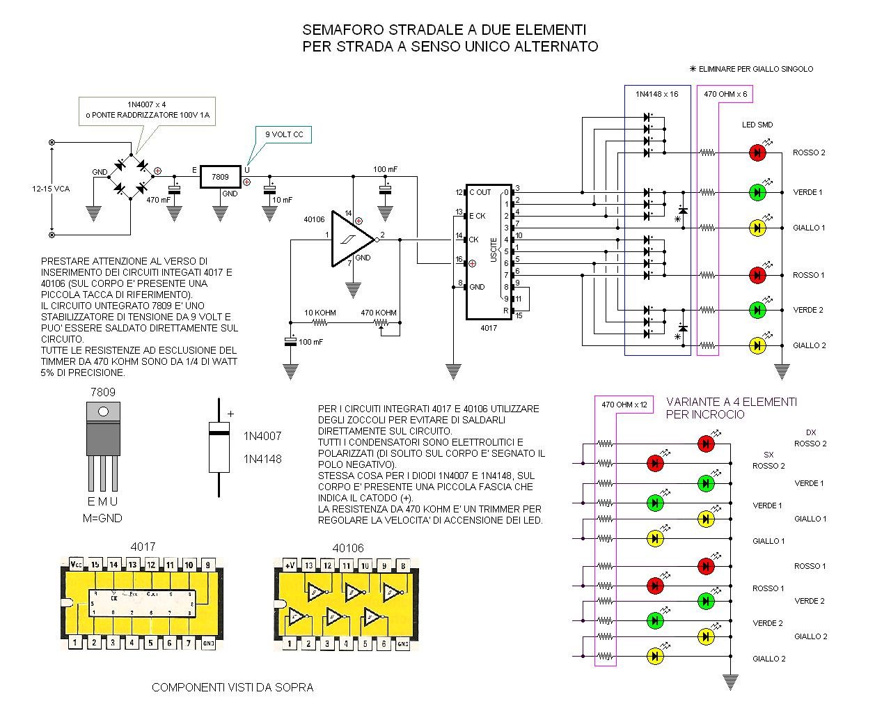

ho provato a riprodurre questo circuito partendo da quello con i 10 led in sequenza (che sono riuscito a far funzionare perfettamente):
In questo caso la sequenza è corretta per i 6 led collegati, ma non avviene il reset, sembra che la sequenza continui anche per i led non collegati, infatti dopo circa un paio di secondi, la sequenza riprenda dal primo...
Sbaglio qualcosa io?
- Edgardo_Rosatti
- Messaggi: 5140
- Nome: Edgardo
- Città: Muggiò
- Età: 60
Re: Circuiti elettronici per giochi luminosi con led
Prova a collegare il pin 5 (numero 7 del conteggio o 6 se teniamo conto dello 0) direttamente al pin 15 di RESET senza diodo e condensatore da 10 nF.

Scusa Ed, forse ho capito male io, ma la resistenza da 1K non è per limitare la corrente dei led? a che pro scollegarla?Edgardo_Rosatti ha scritto: ↑martedì 4 febbraio 2020, 23:02 Dimenticavo; scollega anche la resistenza da 1K
- Edgardo_Rosatti
- Messaggi: 5140
- Nome: Edgardo
- Città: Muggiò
- Età: 60
Hai perfettamante ragione Rolando! La resistenza da 1K va lasciata.liftman ha scritto: ↑martedì 4 febbraio 2020, 23:54Scusa Ed, forse ho capito male io, ma la resistenza da 1K non è per limitare la corrente dei led? a che pro scollegarla?Edgardo_Rosatti ha scritto: ↑martedì 4 febbraio 2020, 23:02 Dimenticavo; scollega anche la resistenza da 1K
La vista mi fa brutti scherzi
Nel disegno i collegamenti sono molto vicini e questo mi ha ingannato.

Giusto per parlare di giochi luminosi a led, posto questo schema per realizzare un semaforo stradale che usa l'integrato 4017 e il 40106 come clock.
