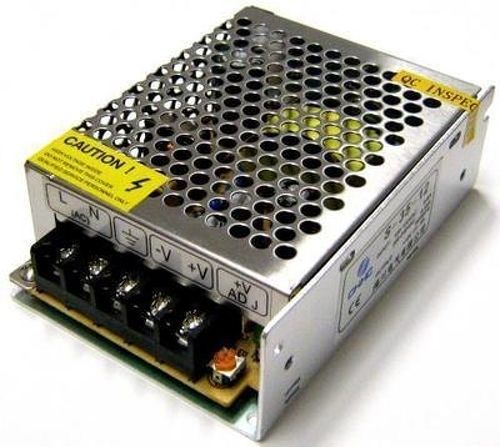

Salve a tutti, è un po' che non mi faccio vivo, ma avevo abbandonato le speranze di riuscire a farmi un plastichetto. Visto che ora la mia situazione potrebbe essere in ascesa vi chiedo: questi alimentatori possono andare bene per l'analogico oppure........... dite voi!
43,62 KB
Re: Alimentatori
#2 Messaggio da v200 »
Si sono alimentatori stabilizzati in CC, tendono ad avere un voltaggio più alto per sopperire alle cadute di tensione e anche un buon amperaggio mi sembra sui 10 A.
Una loco assorbe circa 500 mAh il che può supportarne una decina.
Per consigli più tecnici aspettiamo una risposta dagli esperti.

Re: Alimentatori
#3 Messaggio da Docdelburg »
Questi alimentatori vanno bene per gli accessori ma non per far funzionare i locomotori.
Puoi utilizzarli dove serve corrente continua, quindi illuminazione, segnali, quadri sinottici, buona parte dei motori per deviatoi e via dicendo.
Per comandare una loco occorre almeno un regolatore di tensione che vada da zero a +/- 12/14V. In questo caso invece l'alimentatore eroga 12V continui senza variazione di intensità e senza possibilità di invertire la polarità e quindi il senso di marcia.

Re: Alimentatori
#5 Messaggio da Fabrizio »
Fermo restando che per valutare occorre conoscere la tensione di uscita e la corrente erogabile, quel tipo di alimentatore non ha una regolazione per la variazione di tensione in uscita, quindi non puoi regolare la velocità dei treni e la direzione. Si può aggiungere un variatore di tensione ed eventualmente un invertitore, ma bisogna vedere se ne vale la pena, in relazione a potenza e qualità dell'alimentatore.
Va invece bene per l'alimentazione dei servizi (luci, certi tipi di scambi ecc ecc).

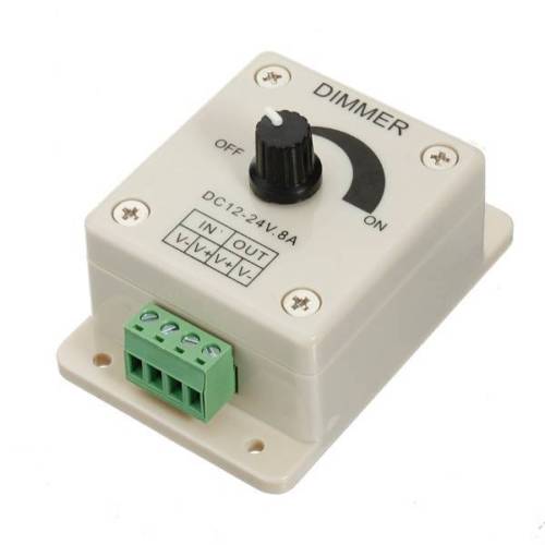

Salve a tutti e grazie per le risposte. Naturalmente è sottointeso che dovrò mettere un regolatore e una levetta bipolare a tre posizioni ON-OFF-ON per regolare il tutto, ma io volevo sapere se poteva andare bene come alimentazione. Su e-bay con 5 euro ne compri uno da 5A e con altrettanta spesa trovi il regolatore che vedete in foto e dovendo fare un plastico a doppia linea, linea secondaria e scalo, avrei intenzione di montarne 4 indipendenti. Quello mostrato da Mario è senz'altro validissimo, invece che uno da 20A preferisco averne 4 da 5A. Se la funzione è la stessa.............
14,28 KB
PS: 5,68 € spedizione compresa!
Re: Alimentatori
#9 Messaggio da marioscd »
Quello indicato da me non è da 20A ma da 5A. Quello che hai postato è un dimmer ovvero un varialuce. NON va bene! Ragazzi, credete a me... Per 10 euro NON comprerete mai un oggetto adatto.
PS si, doc, hai detto bene: l'inversione di polarità si fa con un comunissimo doppio deviatore.

#10 Messaggio da robiesse »
Ma quali sono i problemi, usando quello che dico io? Io quello vorrei sapere. Grazie!
Re: Alimentatori
#11 Messaggio da marioscd »
Un regolatore di tensione per corrente continua comunemente viene realizzato in due modi: o attraverso un reostato (è il classico sistema dei trafo da fermodellismo) oppure attraverso un regolatore elettronico che agisce dopo il circuito raddrizzatore (è il caso di un alimentatore "serio" come quello che ti ho indicato sopra).
I dimmer, anche quelli che vengono spacciati per continua (sono quelli studiati per l'alimentazione dei LED) in realtà lavorano sulla parzializzazione (duty cycle) della semionda positiva della corrente alternata. Per carità... funzionicchiano... ma non sono nati per questo scopo (nascono per la regolazione delle lampadine a filamento e poi dei LED, quindi carichi resistivi) e di solito non sono molto graditi dai motori (carichi induttivi) e possono provocare perdita di coppia e surriscaldamenti. Io, onestamente, non li userei mai per questo scopo.

Caro Mario, visto che sei l'unico che mi segue in questo percorso ti spiego: Vorrei fare un tracciato a doppio binario, poi lo scalo merci e infine una linea secondaria in salita. Secondo te sarebbe più giusto avere 4 alimentatori oppure 1 potente? Eventualmente su quali mi dovrei concentrare? Sfogliando internet vedo che trasformatori di case note vanno su cifre intorno ai 50 euro, 4 di questi diventerebbe una spesa. Quello che hai postato in foto come lo regoli sui 12 volt? Spero tu mi illumini perché per ora brancolo nel buio.............
Messaggi: 6928
Re: Alimentatori
#13 Messaggio da Docdelburg »
Ragioniamo un attimo:
- quattro alimentatori, o un alimentatore unico, su 4 tratte dello stesso tracciato ti obbligano in ogni caso a tutta una serie di sezionamenti in modo da rendere elettricamente indipendenti le quattro tratte che ti interessano.
- a quel punto, con quattro tratte isolate, nessuno ti impedisce di prenderti un unico buon alimentatore e dotarti di quattro interruttori a due vie che ti permettono di dare/togliere alimentazione a ciascuna tratta, invertendo anche la polarità per invertire il senso di marcia.
- rimane eventualmente il problema, con l'alimentatore unico, di regolare la velocità in modo diverso nelle diverse tratte e allora potrebbe essere utile la presenza di qualche reostato.
Rimane quindi valida la tua architettura iniziale ma con un unico alimentatore specificatamente dedicato ai motori induttivi invece che quattro alimentatori dalla dubbia efficacia.
Questi sono solo ragionamenti basilari; lascio ovviamente la parola a Mario che ha conoscenze tecniche più qualificate.
P.S. scusate ma mi viene in mente Checco Zalone che ha acquistato la Porsche e la alimenta a GPL! [:o)] :wink:
