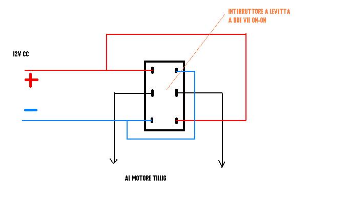

I motori Tillig, che personalmente reputo fantastici, vogliono azionati a corrente alternata, oppure a corrente continua unendo assieme i fili di connessione motore rosa e giallo e comandati da un semplice deviatore a levetta ON-ON a semplice contatto (se alimentati in alternata) o a doppio contatto se alimentati a CC.
Il secondo problema nasce dal fatto che all'interno dei motori vi è un PCB già dotato di diodi. Eliminando qualsiasi PCB di alimentazione e usando solo il deviatore a levetta tutto si risolve.
Se hai pazienza, dopocena, ti preparo un paio di schemi.

Per comandare il motore con corrente continua basta un interruttore a levetta ON-ON a due vie; ai contatti centrali vanno i fili in arrivo dal motore, in uno il filo rosso e nell'altro quelli rosa e giallo abbinati. Agli altri poli vanno i fili in arrivo dal trasformatore, invertiti nelle due posizioni.
In attesa di uno schema sicuramente più efficace di Roberto beccati questo! :wink:

Ecco, come promesso, uno schema che riassume i 2 tipi di alimentazione.
Mauro (Doc) ti ha già dato esaurienti risposte. ma visto che lo schema l'ho preparato... Lo metto comunque.
Non devi aggiungere altro, solo l'alimentatore che ritieni di utilizzare.
214,88 KB
Ho ovviamente omesso le connessioni di retroazione e alimentazione cuore. già peraltro spiegate nello schema di Mauro.

Il tuo filo che si sdoppia deve essere collegato, un capo al filo giallo e l'altro al filo rosa, previa eliminazione dei diodi.
Poi dovrai comandare tutto con un deviatore ON-ON a doppio contatto, secondo schema.
Il circuito che hai postato vuole completamente eliminato.
Il sistema di alimentazione che hai già installato va bene (se non erro a 12 volts corrente continua).
