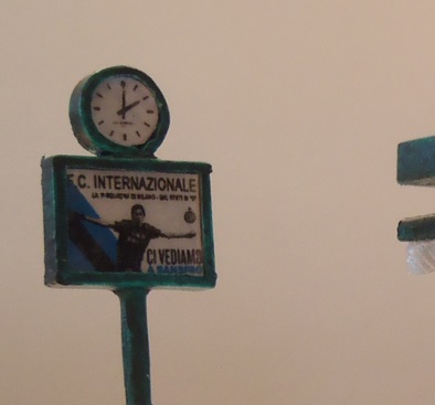

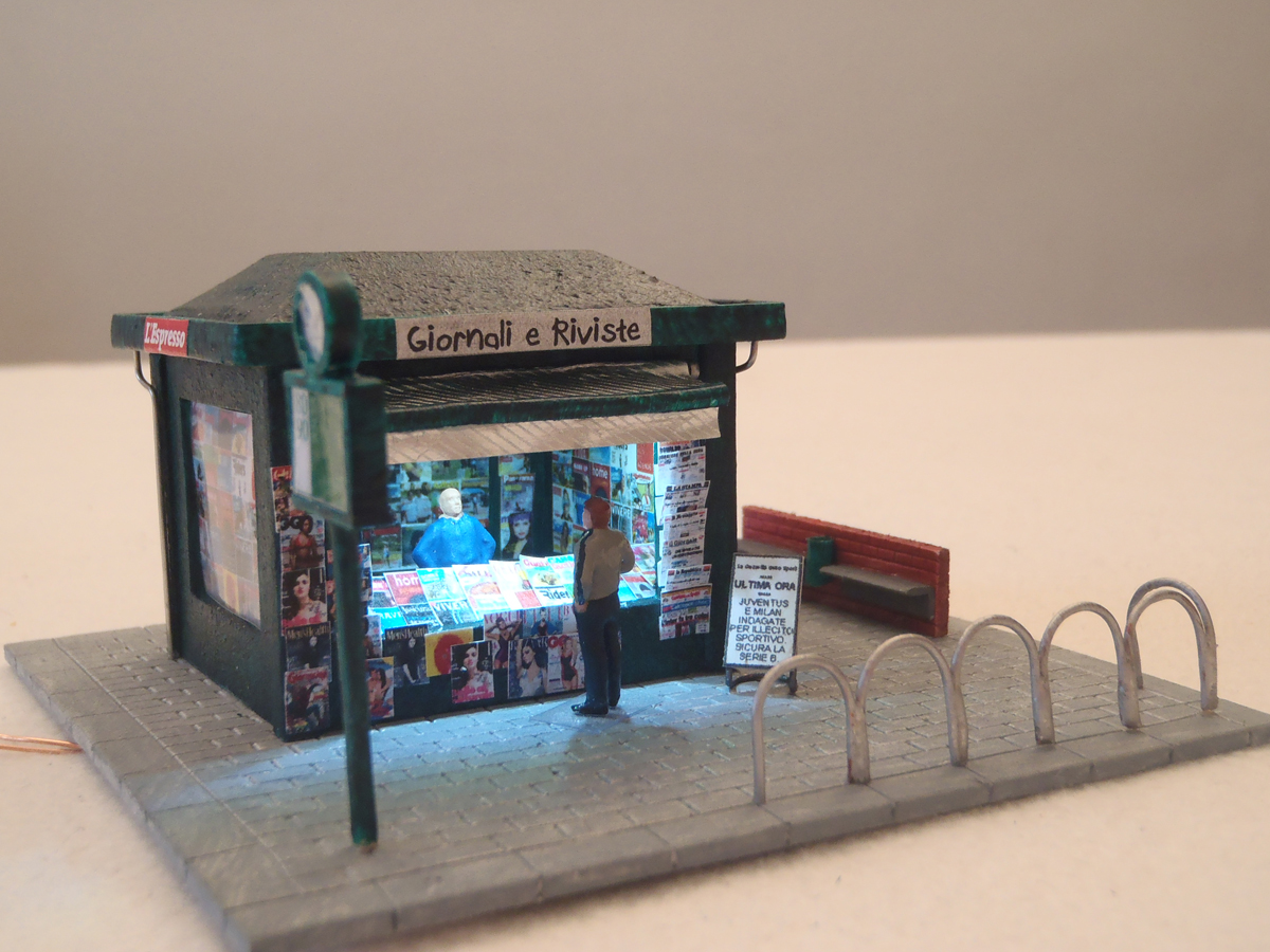

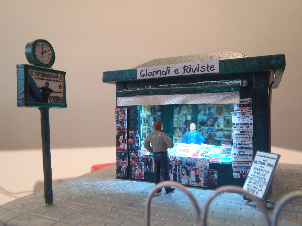

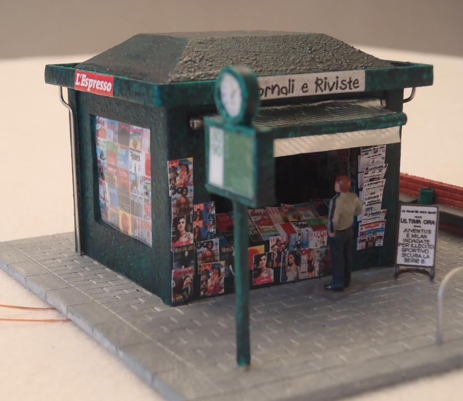

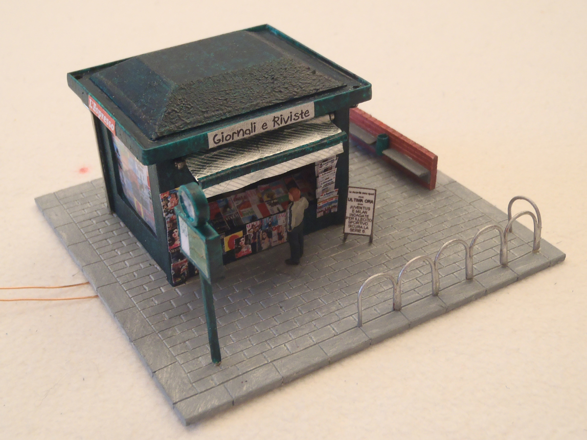

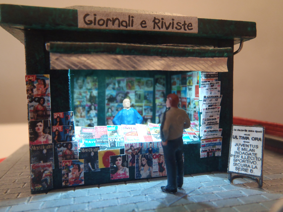

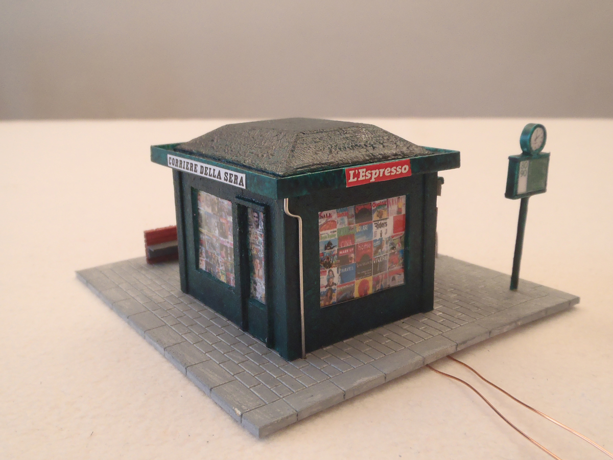

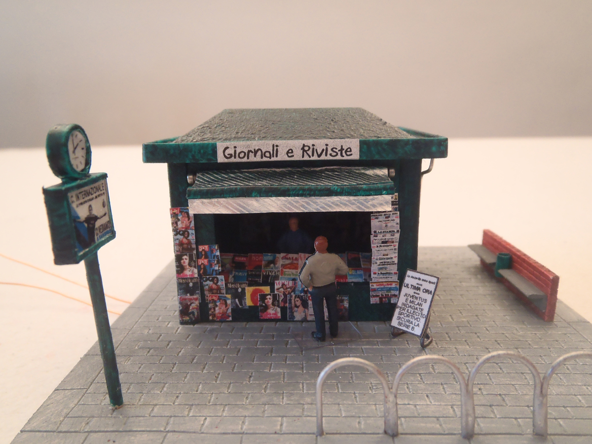

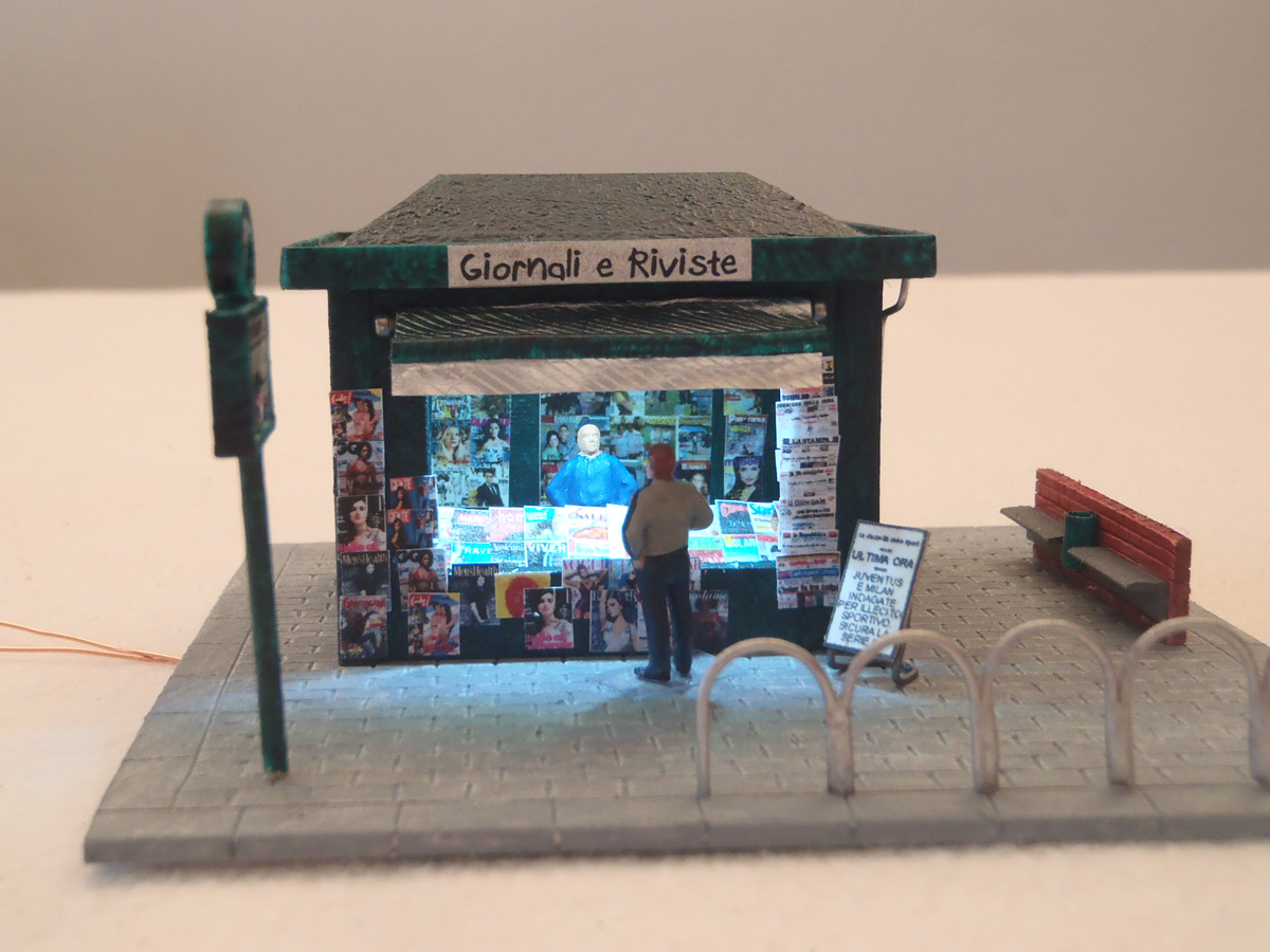

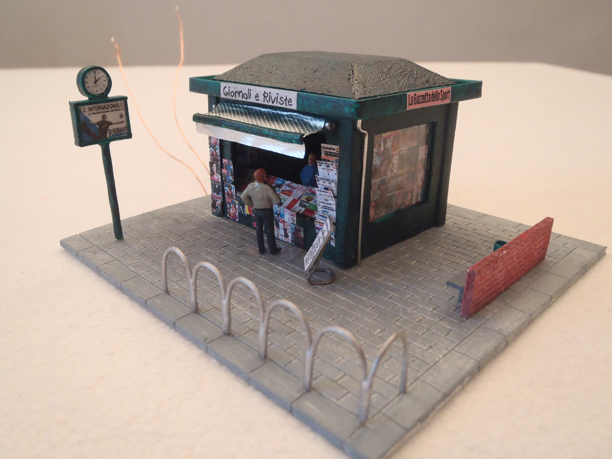

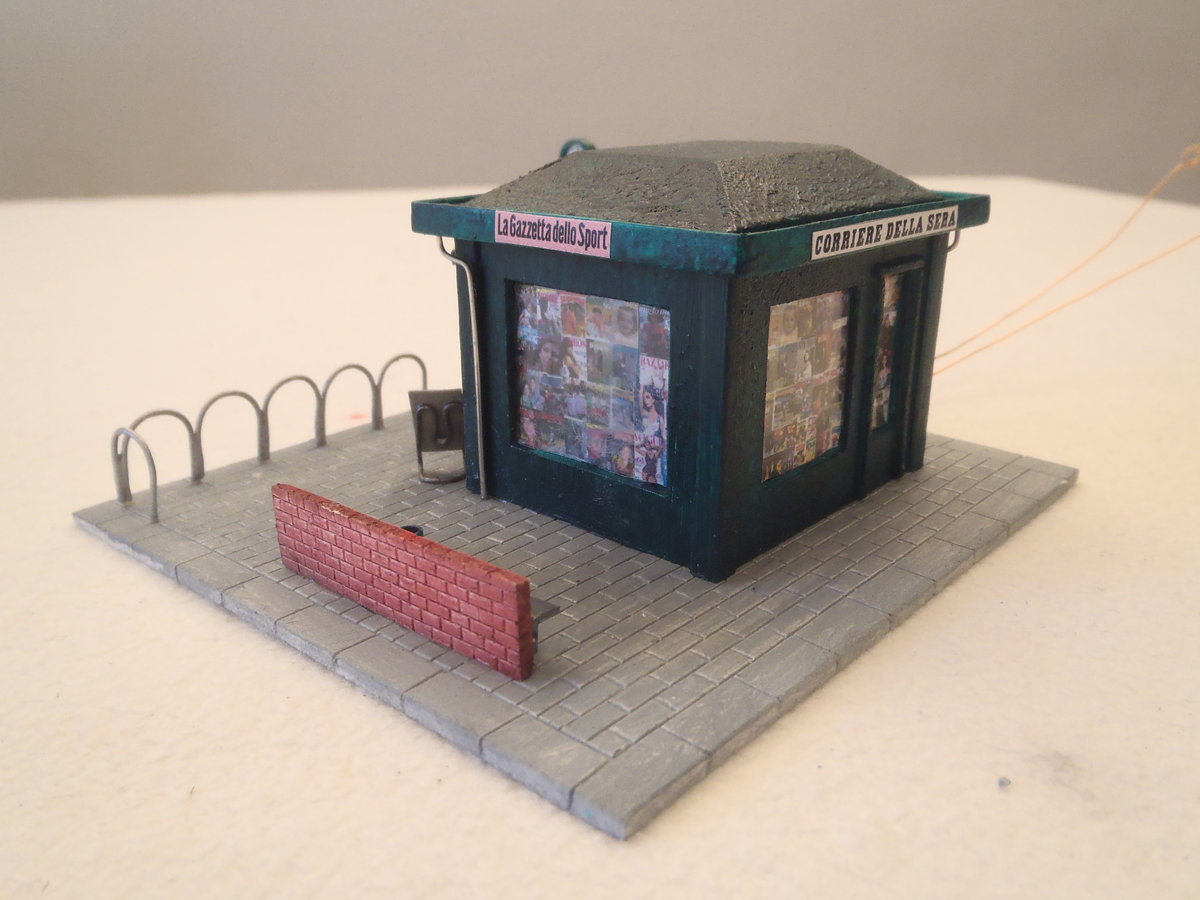

Prendendo spunto dai superbi lavori eseguiti da Andrew :cool: (Andrea Robassa) ho voluto riprodurre l'edicola che andrà ad arricchire il piazzale della stazione del futuro plastico.
Non disponendo di scatole per diapositive o di telaietti vuoti l'ho realizzata completamente in forex da 1 e 2mm.
Di seguito alcune foto che spero siano apprezzate specialmente dagli interisti. :wink:
Si accettano comunque come sempre critiche e suggerimenti.

Ho predisposto anche l'illuminazione interna ma dopo la chiusura non funziona :cool: , probabilmente si è staccato un filo dai led.
Se riesco ad aprirla senza fare danni e vedere cosa non va posterò qualche nuova immagine.

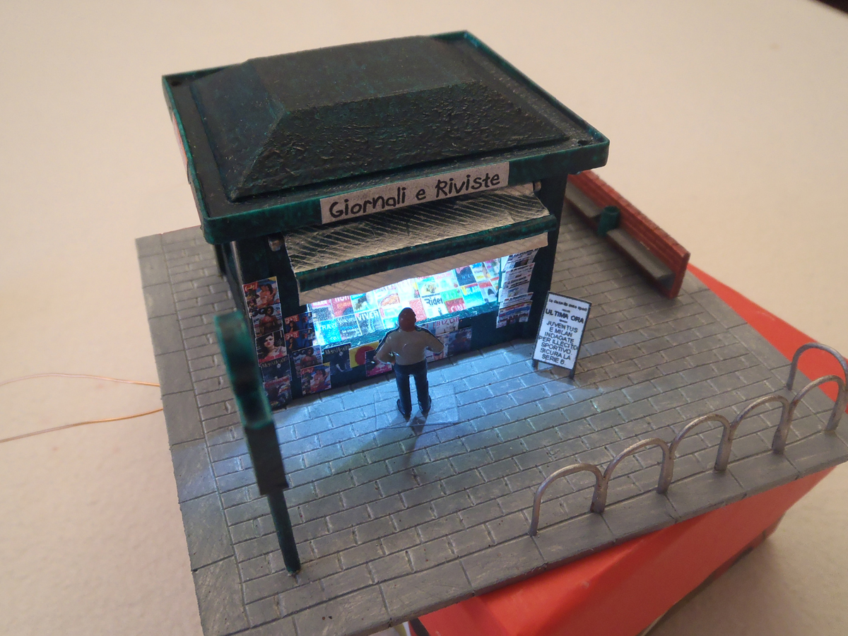

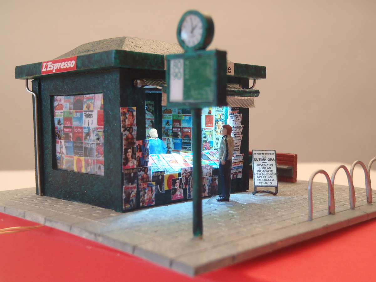

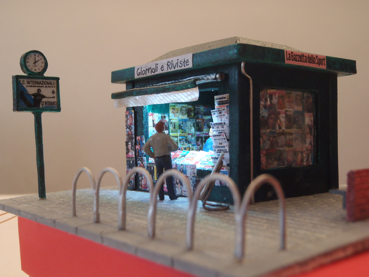

Ho passato il pomeriggio a cercare di aprire l'edicola senza rovinarla, vi sono riuscito e ho trovato uno stupido filo che si era distaccato da uno dei led. Il tetto era sigillato in modo da non far filtrare la luce.
Qui le foto dell'edicola richiusa e illuminata.
653,95 KB
643,99 KB
651,21 KB
682,06 KB
796,51 KB
705,45 KB
718,43 KB
Forse la luce è un po' troppo forte, ma nel complesso sono abbastanza soddisfatto.
A voi eventuali commenti.

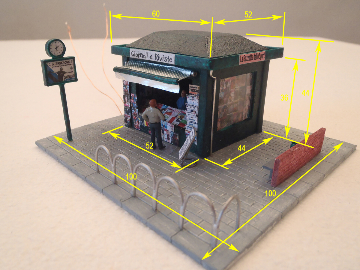

bellissima!! quali sono le dimensioni per H0?

Maurizio, a me sembra corretta come illuminazione, devi pensare che almeno un lampione lo metterai vicino e contrasterà la luce dell'edicola....io la lascerei così..... :wink: :grin:

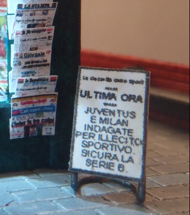

Dice bene Riccardo, quella scritta "Juventus e Milan indagate per illecito sportivo" non è corretta.
Sostituirei con "Juventus e Milan condannate per illecito sportivo".
Così sono andati i fatti...

@ Claudio : l'edicola è realizzata in scala H0 e le dimensioni principali le ho riportate nella foto seguente
728,69 KB
@ Gigi : per la realizzazione delle immagini dei giornali o delle riviste ho perso ore e ore a navigare in internet a cercarle, poi tramite un programma di grafica vettoriale che mantiene inalterata la risoluzione e i dettagli anche riducendo parecchio l'immagine le ho ridotte portandole alla misura esatta.
Come programma utilizzo "Inkscape" che è completamente gratuito ed in italiano.
@ tutti : qualora foste interessati anche all'orologio tipico di Milano, sul sito dell'Ora Elettrica (casa produttrice), al seguente indirizzo http://www.ora-elettrica.com/prodotti.a ... tegoria=18 e possibile scaricare la scheda tecnica con i disegni quotati.
Maurizio

grazie per le misure, ci proverò anch'io da bravo interista
