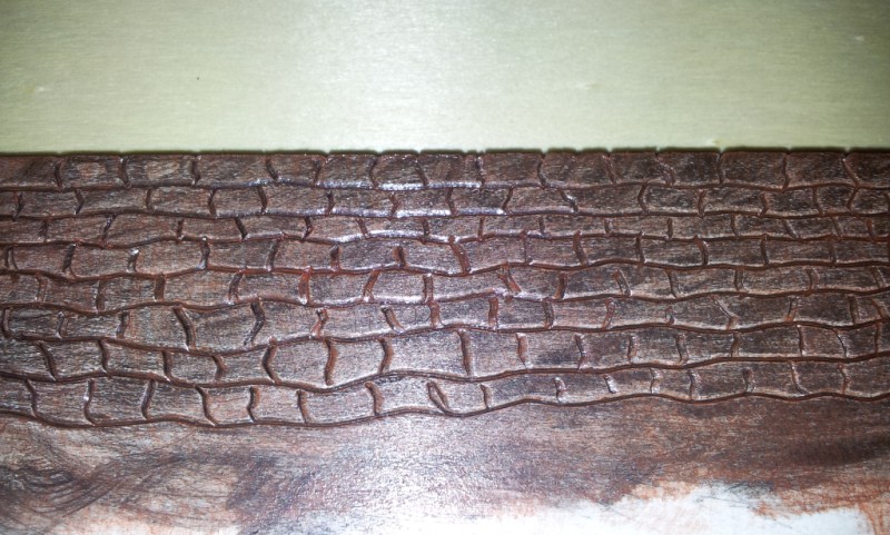

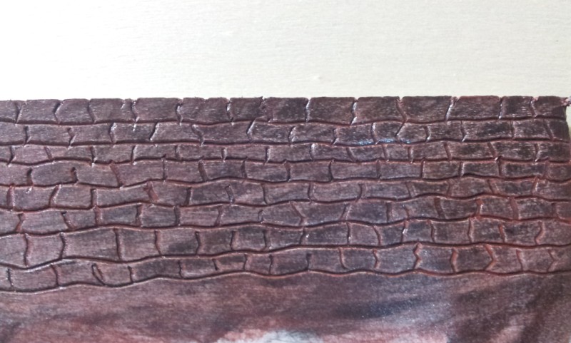

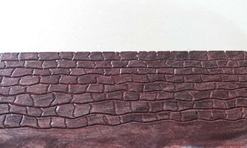

avendo tempo e forex a disposizione ho provato a fare un "semplice" muretto ed obiettivamente non ne sono molto soddisfatto quindi accetto consigli per migliorare.
132,6 KB
88,99 KB
96,61 KB
Grazie ;-)
Silvestro

Bhé... se l'idea era di fare un muretto in mattoni, il primo consiglio è di aiutarti con un righello :wink: fare le fughe orizzontali a mano non è il massimo....[8] Se invece vuoi rappresentare un muro in pietra dovresti dargli una forma più rotonde ed irregolare.

Dovrebbe essere in pietra ;-)

giusto però dovrei vedere come fare. . . proverò stasera :smile:

Sicuramente con un righello di metallo, come detto dall' amico
Rolando l'esecuzione dovrebbe essere migliore. :wink: Saluti. Egidio. :cool:

Per un muretto in pietra ci può star bene anche una irregolarità nella posa, ma in questo caso andrebbero disegnate pietre di dimensioni non omogenee che lo giustificherebbero. Con pietre omogenee invece una riga aiuta. La cosa che invece conferisce il giusto realismo sta negli angoli, o meglio, nelle linee di fuga. Le pietre vanno ripassate con la punta di incisione singolarmente. In questo caso gli angoli si arrotondano e fanno spiccare bene la forma della pietra (mattonella) e addolciscono il tratto diritto che la riga aveva creato nell'incisione iniziale. :razz:

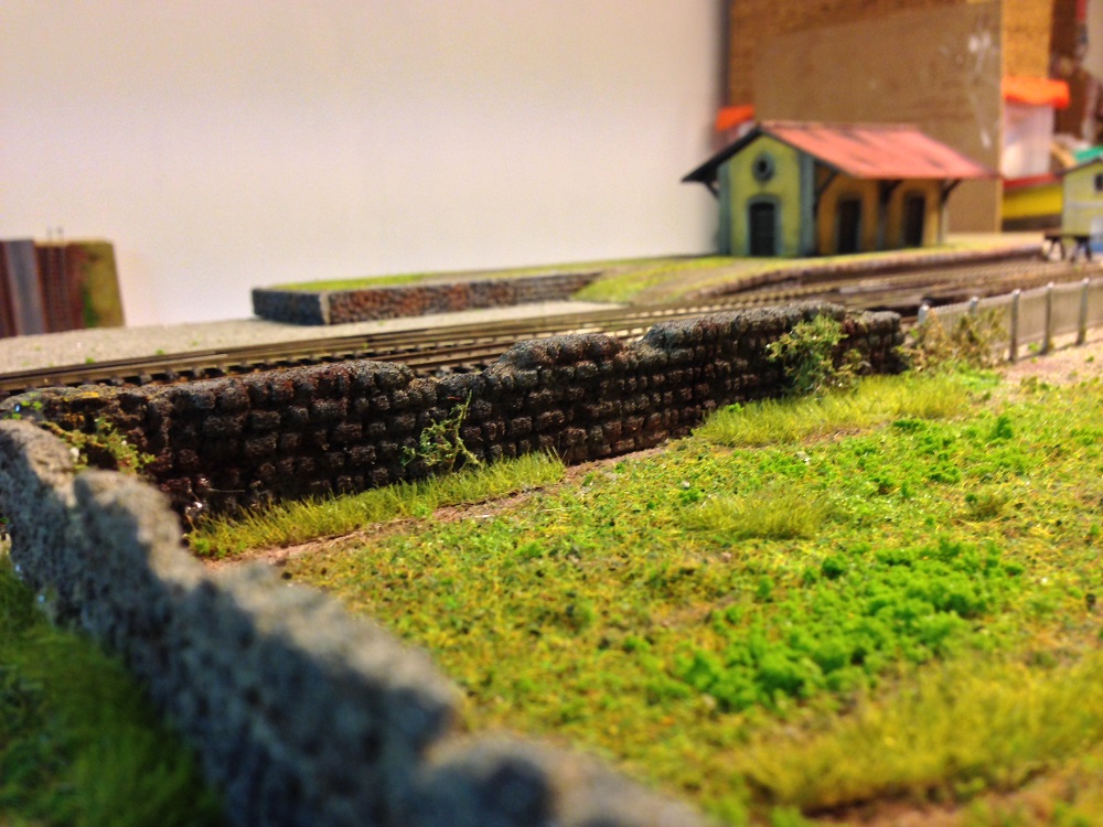

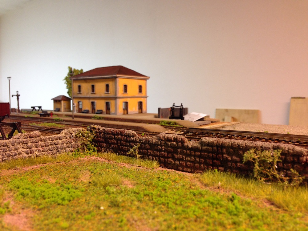

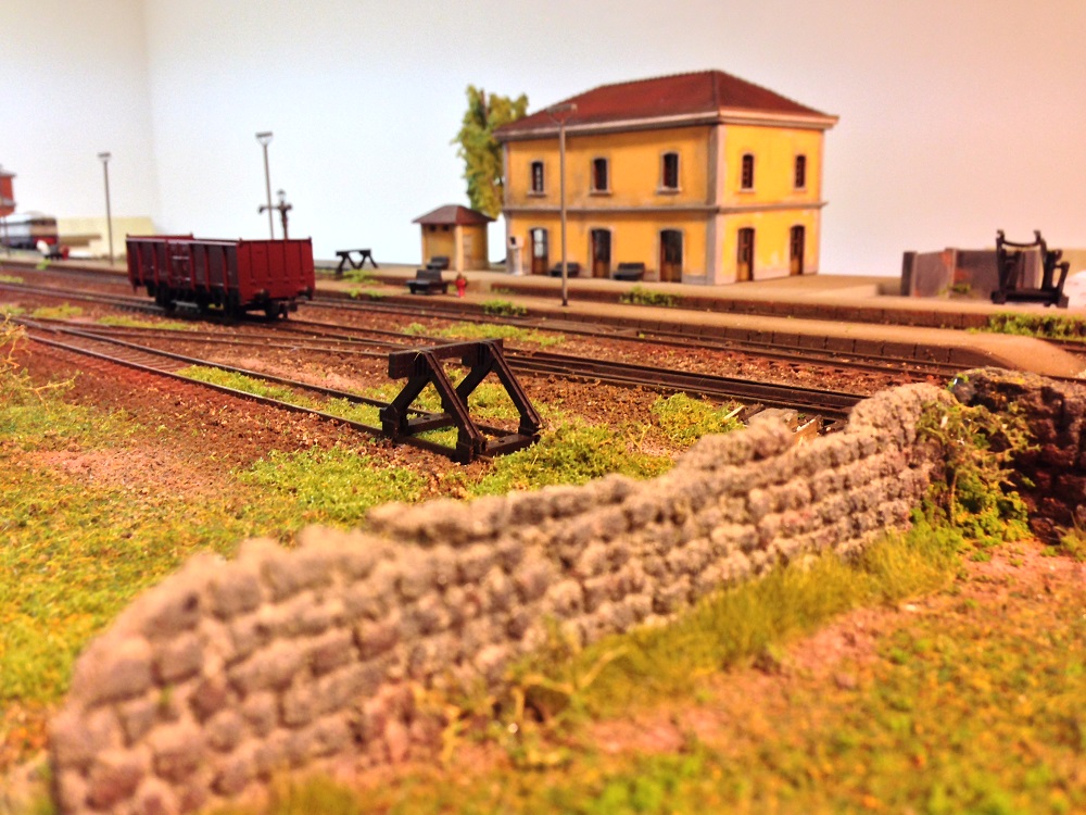

Io per fare i muri uso l'eulithe.
Per caratteristiche si presta meglio per la simulazione di un muro
Ecco qualche foto

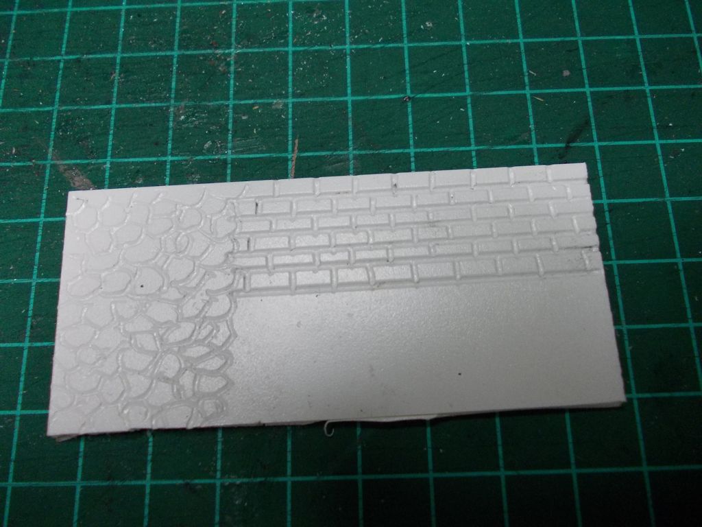

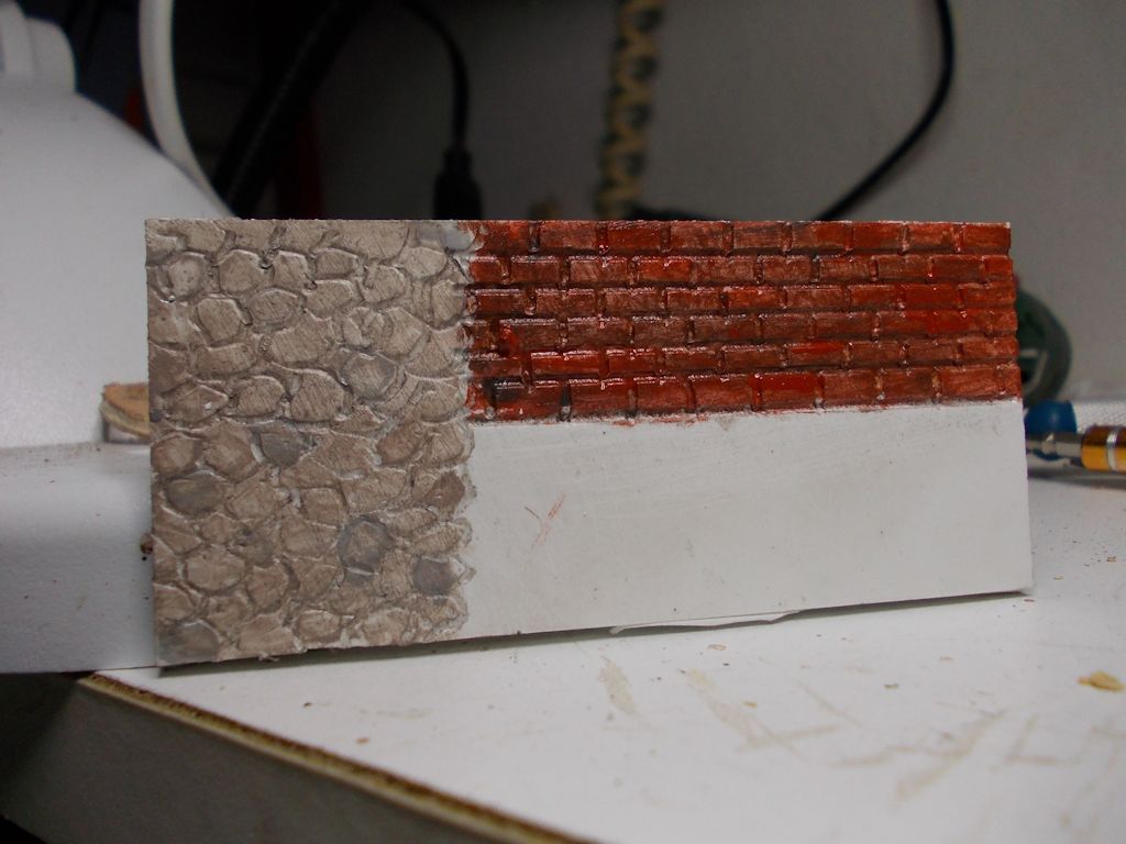

La mia primissima prova con il forex (che poi è stata la prima assoluta di "incisione"... :wink: ) è stata questa:
115,71 KB
la parte sinistra eseguita tenendo l'attrezzo a mò di "penna" per simulare le pietre irreglari e l'altra usando la riga per il muro in mattoni, non è il massimo ma al momento mi pareva discreta [:o)]
La foto successiva invece mostra la prova di colorazione, valgono le stesse considerazioni.... 1a volta :wink:
99,08 KB

x me dovresti cambiare un pò il colore,x il righello no xk il muro in pietra è un muro irregolare , dovresti togliere qualche pietra nel cordolo,e poi dovresti dare un colore quasi grigio sporcandolo cn un pò di nero

ecco la nuova prova muretto
76,52 KB
Silvestro

ciao Sivestro, ora dovresti cambiare il colore ,lo dovresti fare sul grigio pietra,e poi mettere qualche ciufetto d'erba sulle fughe del muro,qualche pietra di questo colore lo puoi lasciare ma nn tutte
