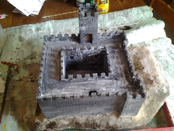

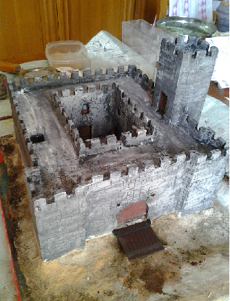

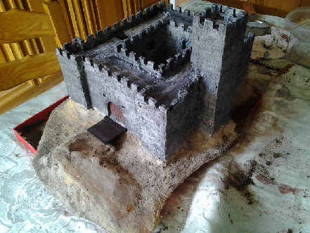

Ciao a tutti.
Vi mostro le immagini della mia nuova realizzazione, si tratta della rocca di Passirano, in Franciacorta lungo la linea ferroviaria Brescia-Iseo-Edolo,. Versione personalizzata di fatti le due torrette ai lati sono semitonde la torre è un po piu piccola rispetto all'originale, ed altri piccolo dettagli.
753,25 KB
428,9 KB
428,41 KB

#5 Messaggio da Marshall61 »
Ottimo lavoro Marco, complimenti! Un unico appunto è per la colorazione, definirei, utilizzando più tonalità di grigio, meglio le singole pietre ed eviterei le striature "lunghe" del bianco appiattiscono le superfici, la lumeggiatura è sempre sulle singole pietre; per invecchiare il tutto utilizzerei l'inchiostro di china color seppia diluito in un pochino di alcool denaturato.... :wink:

#6 Messaggio da Marcus Von Marching »
ho usato del cartoncino con la spugna che usano gli architetti per i loro plastici, li ho incollati con della colla vinilica e dell'attak, ho ricoperto la struttura con dello stucco plastico che poi ho inciso con una punta di acciaio, dopo di che ho provveduto a stendere uno stato di colla vinilica diluita con acqua. Ho proceduto poi a colorala, il fondo è nero molto diluito in modo da colorare tutta la struttura, poi uno strato di color cuoio scuro semi diluito, poi con la tecnica del pennello asciutto ho passato i vari colori, un grigio scuro un grigio medio ed un grigio chiaro, ho eseguito un lavaggio con un nero, ho ripassato il tutto con un grigio chiaro ed un bianco sporco quasi beige. Ho eseguito un ulteriore lavaggio con dell'inchiostro di china diluito con acqua demineralizzata, quella delle battrie, ma non l'ho steso, lo posizionato sotto le merlature facendolo colare per simulare l'effetto della pioggia,ed infine l'ho sporcato con del grigio chiaro e del bianco per ravvivare il muro e con varie tonalità verde e azzurro per simulare le erbette dei muri. la base è un pezzo di MDF su cui ho incollato dei listelli quardri di 2 cm per creare uno spuntone roccioso e fare la base del castello, ricoperto il tutto con uno stato del solito stucco, dopo di che l'ho colorato con un grigio non troppo scuro a cui ho agginuto una pasta al quarzo per dare un effetto ruvido e granuloso della roccia, colorato con varie tonalità di grigio, ricoprendo poi il tutto con della sabbia fine del fondo di caffè e del flok. la rampa stesso procedimento solo che la struttura è di forex tagliato in modo grossolano ed incollato ricoperto di stucco su cui si è incisa sulla parte sopra i segni delle ruote di carri e pitturata con terra di siena chiara scura e bruciata ricoperta di sabbia e caffè, mentre sui lati il procedimento è uguale a quello sella spuntone roccioso. una volta tolto il materiale in eccesso questo è il risultato. tutti i colori usati da me sono acrilici e sono quelli usati dai pittori.
