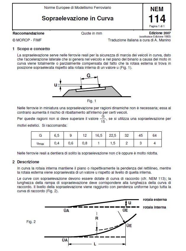

Amici mi piacerebbe sopraelevare la rotaia esterna come nella realtà,ma conoscete qualche metodo? l'avete mai fatto? e quanti mm dovrò alzarlo?

l'operazione che vuoi eseguire per dare notevole realismo è definita dalla Norma NEM 114

Riccardo ti ha già dato importanti riferimenti. Tieni conto di un aspetto molto importante: la lunghezza del tratto in cui cambia l'inclinazione. Non è il tratto in cui il binario è inclinato, ma il tratto che porta da un binario in piano ad uno inclinato.
Deve essere piuttosto lungo, intorno ai 60-100 cm, in modo da permettere alle loco non isostatiche di non perdere il contatto delle ruote con un binario che tende ovviamente ad essere un pò svirgolato.
Quindi non eccedere con l'inclinazione; di solito 1 mm in HO è più che sufficiente e arrivaci con molta gradualità.

Concordo pienamente con quanto detto da Docdelburg; ricordiamoci che 1mm in scala H0 corrispondono a 8,7cm al reale il che è una bella sovraelevazione. Comunque l'importante è la gradualità passando da binario perferramente piano a binario inclinato.
